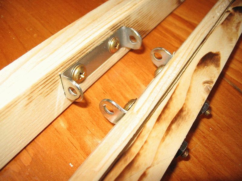

подскажите пожалуйста  каких размеров и толщины должен быть сей элемент на деревянном пиетенполе
