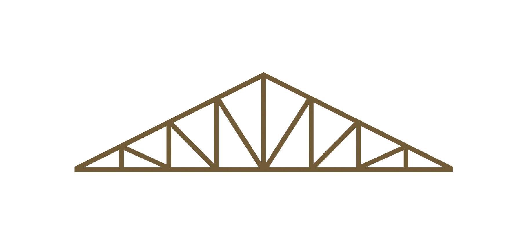

Ребята, не изобретайте велосипед. Нужна классическая ферма. Даже в моей программе ArchiCAD есть стандартная, проверенная, просчитанная заготовка на этот случай. Это я как архитектор рекомендую.  🙂
    30,6 КБ · Просмотры: 271

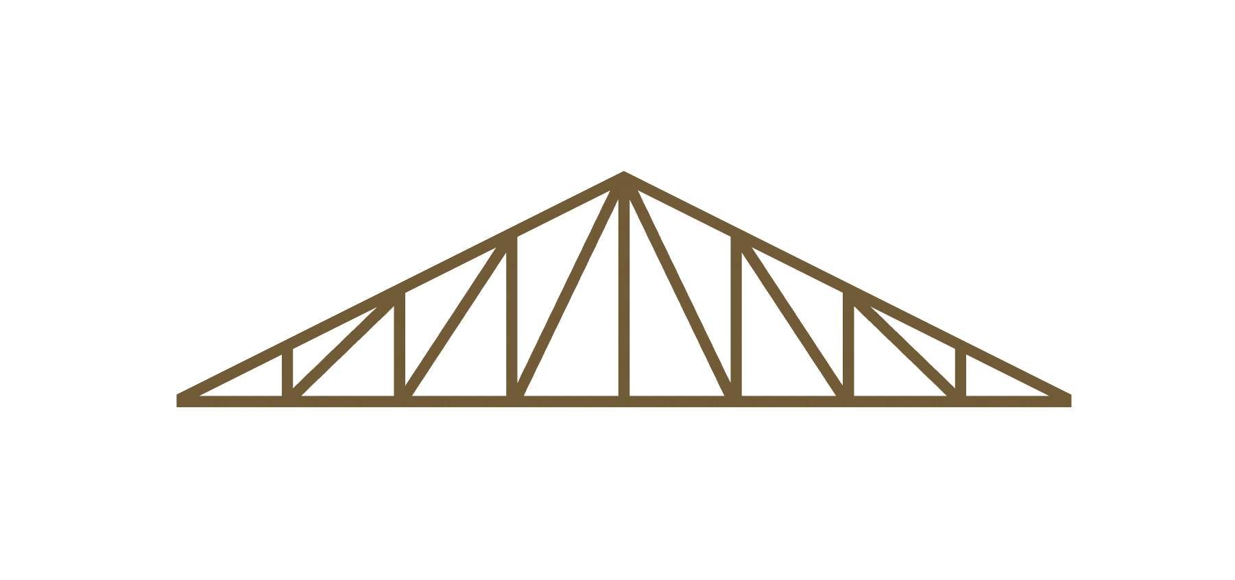

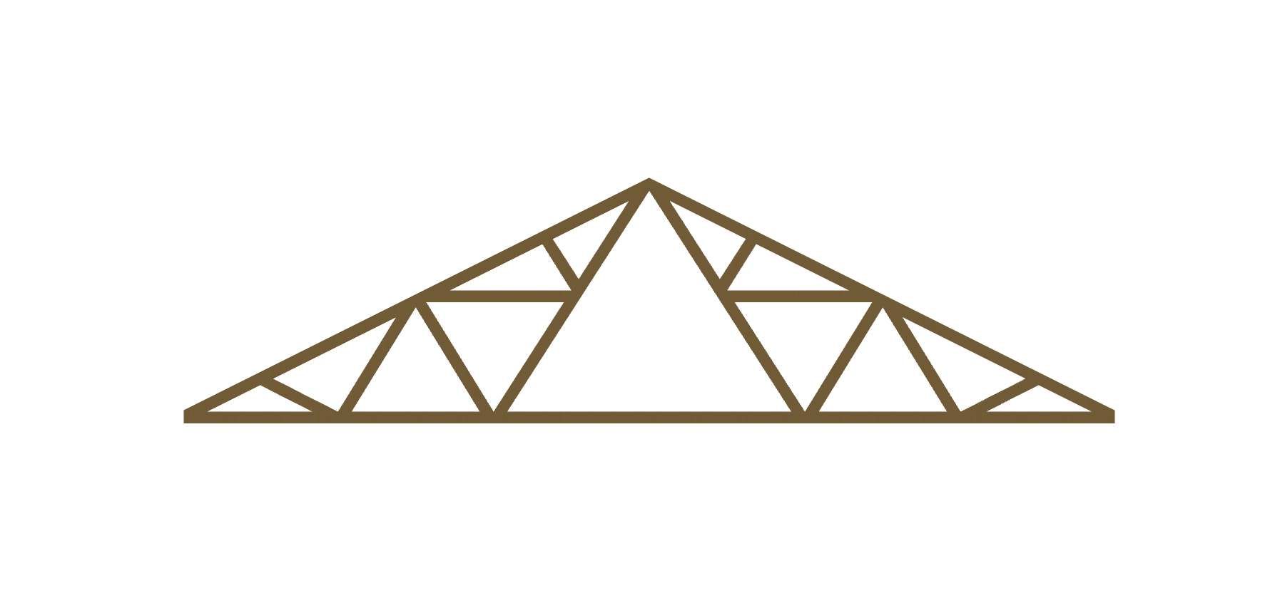

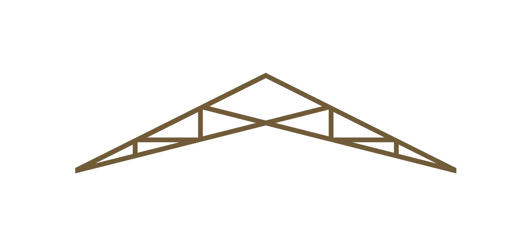

Варианты под большую снеговую и ветровую нагрузку:
Стандартные, так называемые ферма Финка, ферма Пратта и ферма Гау.
    36,4 КБ · Просмотры: 261
    38 КБ · Просмотры: 248
    36,4 КБ · Просмотры: 258
