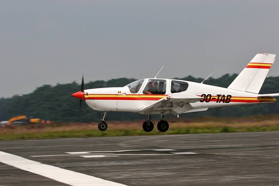

Эх вы я то думал все-таки Морана возьмете. Я сам рассматриваю сокату как по цене так и по лтх-вариант, но в России ее практически никто не эксплуатирует. Вот думал может станете первопроходцем.  ;)
С уважением Изюмов,
Ниже самолет из Европы 15 т. кило евро
IZUMOFF
Я люблю летать!
Все равно отзывов об эксплуатации указанной техники именно у нас в России практически нет. Я нашел здесь немного инфо про два самолета, но это капля в море по сравнению с той же сессной. Хотя по видео сокаты великолепно работают с грунтом, что для наших условий более чем актуально.
