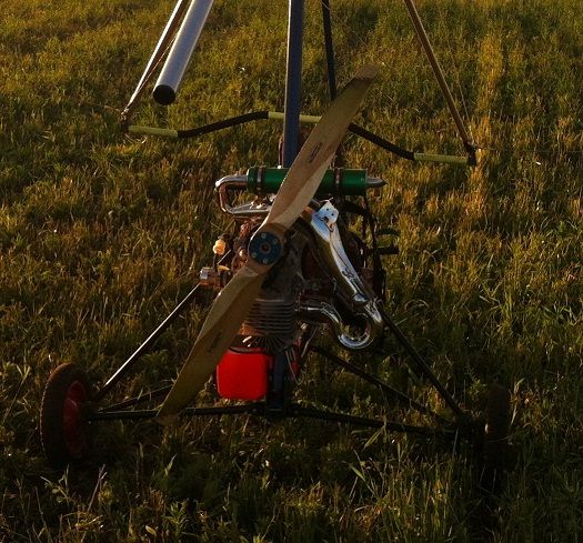

Фотография аппарата вид сзади. Может поможет определить серию винта.
Гадание на кофейной гуще. Вы спросите  у продавца или изготовителя что за серия и Хде его диаграмма характеристик и кем-где она снята? - ну кроме "зомбостаттяги". 🙂
