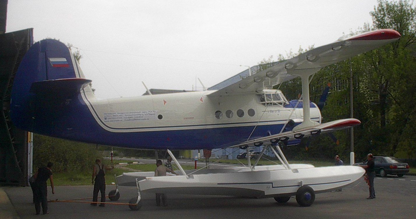

КД на поплавки Ан2В диктует изготовление по авиационным технологиям из авиационных материалов применявшихся в СССР.Применение любых других технологий и материалов приведёт к появлению изделий с неизвестными потребительскими свойствами,на которых необходимо провести целый перечень испытаний,для получения официального допуска к эксплуатации.
Вашу фразу об отработанной технологии мы понимаем в комплексе,т.е. поплавок,это не только сборка в стапеле клёпаной лодки с 12-ю шпангоутами,но и изготовление деталей по требованиям спецификации,а это под силу только действующему авиационному производству,обладающему целым перечнем оборудования.
Не говоря уже о том,что на обычном планере Ан2 проводятся доработки под крепление лент-расчалок на 8 шп и установка узлов крепления задних подкосов на 15 шп
Кроме самих поплавков по отдельной технологии из стали 30ХСА изготавливается стоечное хозяйство и собственно ленты-расчалки.

По поводу официального допуска к эксплуатации  - самолет может быть допущен только как ЕЭВС, официальная документация не нужна.  Ан-2В типовой (наверное единственный оставшийся в мире) был в Новосибирске , его продали , сейчас он где-то в Европе разобранный опять продается. Бюллетеней на переоборудование Ан-2 Т,ТП,П,СХ  в модификацию Ан-2В не существует, поэтому типовым он однозначно не будет.
Самолёт,который на фото участвовал на МАКС 2007,он вроде в Сургуте сейчас ( без поплавков)... Какой в Новосибирске был?
Есть несколько фотографий http://www.авиаград.рф/gallery#

А" судьба" тех поплавков, которые делали для " МАРЗовского"Ан-2В с фото известна?
Технология отработана.
Вашу фразу об отработанной технологии мы понимаем в комплексе,т.е. поплавок,это не только сборка в стапеле клёпаной лодки [highlight]с 12-ю шпангоутами[/highlight],но и изготовление деталей по требованиям спецификации,а это под силу только действующему авиационному производству,обладающему целым перечнем оборудования.
Не говоря уже о том,что на обычном планере Ан2 проводятся доработки под крепление лент-расчалок на [highlight]8 шп[/highlight] и установка узлов крепления задних подкосов на [highlight]15 шп[/highlight]
