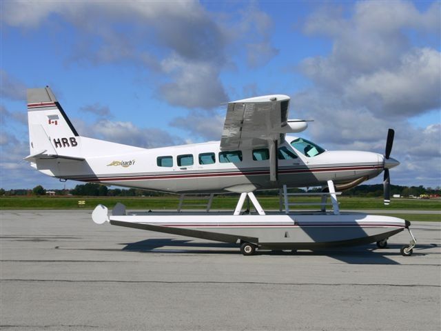

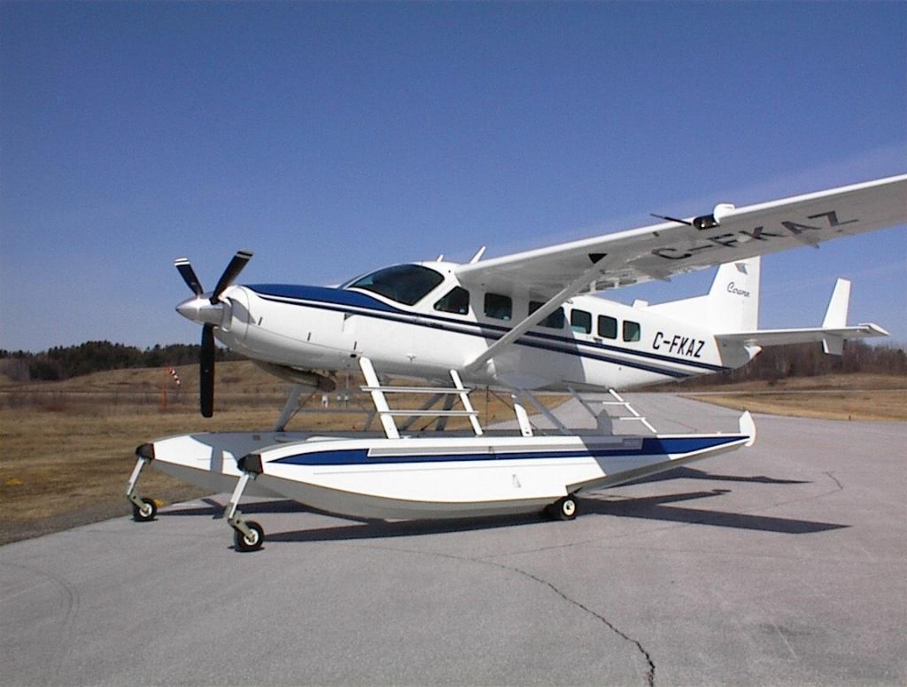

на каком шп на поплавке крепятся стойки?
на 8-м и 15-м...
а всего их 12...
т.е. разговор о планере,
а не о поплавках
но это нормально
главное - планер,
а что под брюхом болтается - фигня...
