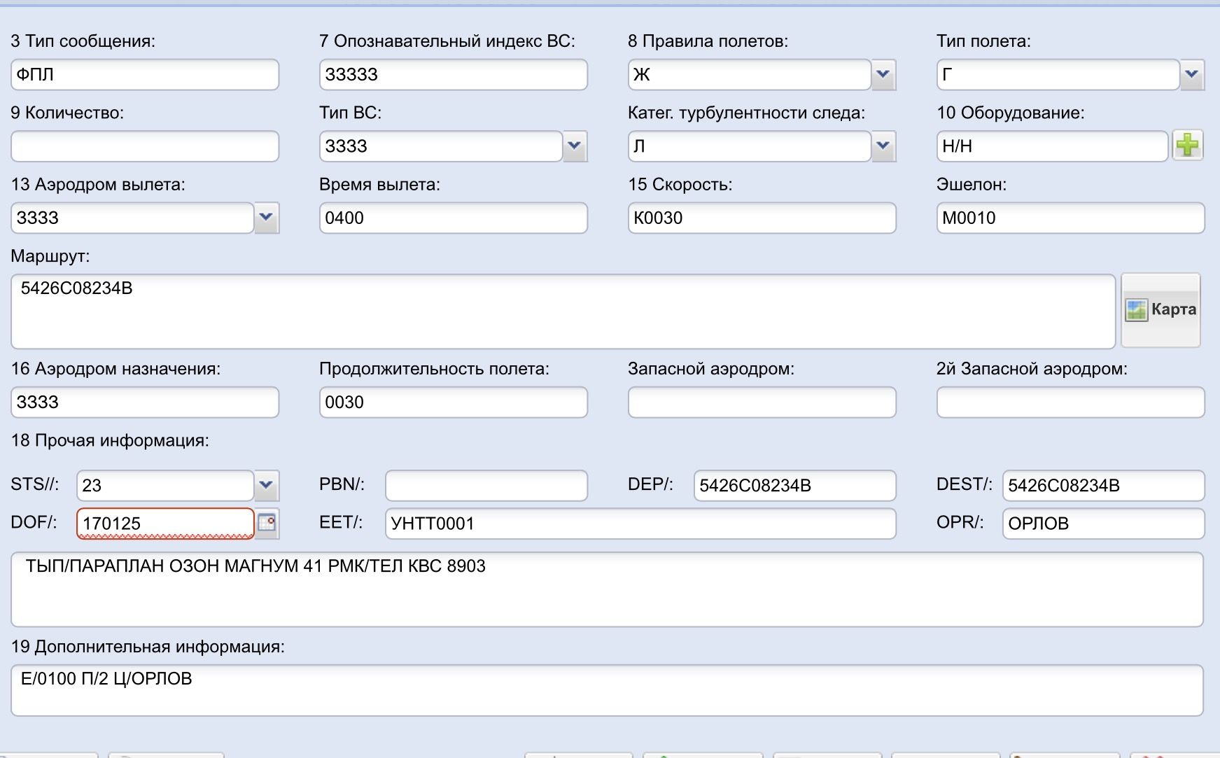

Нет неопределенности с 115 кг и пилотами. Всё работает.

Не правильно. При указании в плане СТС-23, он становиться уведомлением, обрабаиывается практически моментально в автоматическом режиме. Разрешения ждать не надо. Надо убедится, что уведомление прошло логическую обработку и машина не нашла ошибок и нарушений. В случае если уведомление обработано в графе просмотр всех сообщениий должен появится ответ сформированный автоматически.

Выше не картинка, а поданное и принятое в соответствии с законом уведомление на параплан.
Не вводите людей в заблуждение, это уведомление подано не в соответствии с законом а в обход его, потому как уведомление подавал не Орлов а его знакомый с пилотским, и ещё не факт что этого знакомого погладят по головке в случае обнаружения данного факта. Вот когда Орлов и все кто до 115 смогут сами подать такой план тогда и будет по закону.
