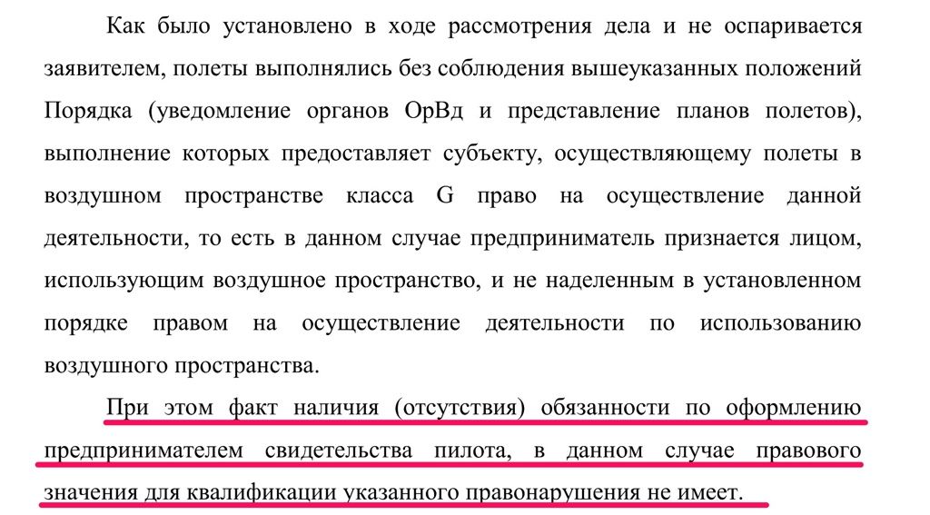

Выше не картинка, а поданное и принятое в соответствии с законом уведомление на параплан.
Не вводите людей в заблуждение, это уведомление подано не в соответствии с законом а в обход его, потому как уведомление подавал не Орлов а его знакомый с пилотским, и ещё не факт что этого знакомого погладят по головке в случае обнаружения данного факта. Вот когда Орлов и все кто до 115 смогут сами подать такой план тогда и будет по закону.
Дорогой далёкий друг Александр, как вы думаете, как мы, частные пилоты, подавали планы полётов до 2010 года, когда СППИ не было?
А подавали мы их через добрых друзей собиравших денежку за имеющися у них шлюз в систему АФТН. Я и сейчас так делаю когда мне лень. В любом брифинге любого приличного порта, можно взять бумажку и составить план куда угодно и на кого угодно, лишь бы машина обработала. Можно подавать планы на ваш парадрындолет даже через https://www.eurofpl.eu/user. Только там с адресами правильными придется покарячится Не законным всё станет с того момента, когда вы двигатель запустите без пилотского на 115+или в зону какую влетите на 115-. А уведомление я со своей странички подаю на Орлова, как представитель экипажа. И готов сдать его всем органам власти, как только он нарушит закон, для этого сситема имеет обратную связь с подателем челобитной в виде уведомления.))

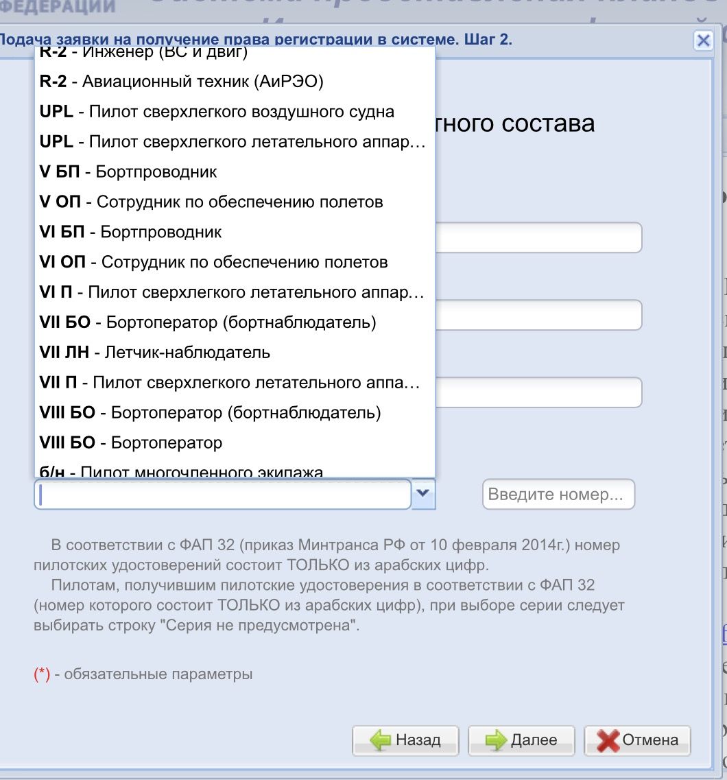

Саша Орлов, давай мы уже тебя зарегистрируем, самому интересно
Не только вам интересно, но интересует именно не кривая тропинка а официальный путь, который смогут повторить все желающие.
Да, меня тоже интересует легальный путь, который может повторить ЛЮБОЙ пилот, любой Вася Пупкин. Только тогда можно будет говорить о реально действующем механизме подачи уведомлений.
Готов предоставить своё имя для любых экспериментов и опытов. В любом случае, понятно, что в отсутствие прописанного в законах механизма и имеющихся противоречиях придётся поначалу искать какие-то "кривые" тропки, и потом на их опыте натаптывать прямую дорогу.
Со своей стороны хочу предложить написать письмо в Росавиацию и Минтранс с просьбой разъяснить, каким образом с момента вступления в силу изменений в ФП ИВП  пилоты-КВСы до 115кг могут подать уведомление, чтобы исполнить закон?
Хорошо бы кто-нибудь владеющий юридическим авиационным языком написал текст такого запроса.

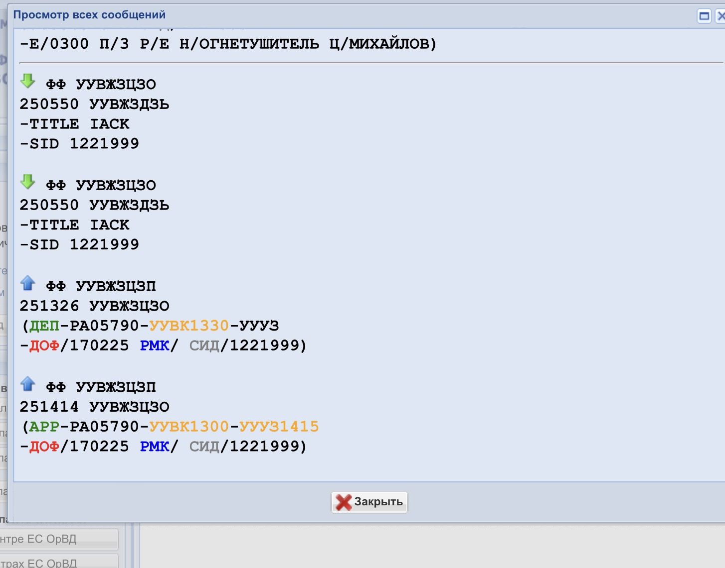

"А вот это уже интересно" (с)  Сам зарегистрировался на eurofpl, но после 10 бесплатных подач планов отправка становится платной (не космос конечно, но всеже).  Может попробовать написать крайне простенькую "программку - отправлялку" по адресам ЗЦ уже формализованных планов.  На том же eurofpl его можно формализовать, скопировать и отсылать.
Понимаю что корень проблемы в другом, но как вариант :🙂
А какую задачу решает уведомление на полет? Несколько лет назад я запрашивал ЗЦ о возможности предупреждать их о полетах на лебедках. Смысл вопроса состоял в информировании бортов об этих местах полетов. Ответ был такой - это не входит в задачи полетно-информационного обслуживания.
Что-нибудь изменилось? Господа пилоты, вы получаете информацию о бортах, летающих в зоне G? Только не ссылайтесь на закон,  я говорю о смысле этой части закона. Людям надо объяснить, что это в интересах их безопасности.
Кривое прямым не бывает ;D
Что же вы всё про кривизну то...?
Ну поймите наконец, что вся система планов во всём мире построена на том, что пилот и диспетчер из африки понимает ребят из Чувашии и имеет с ними обратную связь. Посмотрев в план полета составленый колумбийцем, два фермера из Канады и Тамбова смогут пролететь по этому маршруту с целью прогулки или оказания помощи друг другу. Нет других задач у этой системы, нет требований ограничить вам право ей пользоваться или не дать отправить телеграмму на другой борт или флот. Есть требование знания языка авиационной телеграммы, понятного всем пилотам мира и наличия обратной связи с отправителем. Даже наша полуфабрикатная СППИ предусмотрела возможность подачи планов бортпроводницей и техником. Ну ступили, не придумали быстрого технического решения для <115, так и не было до недавнего времени в ФАПах вообще ничего про них, одни декларации. Еще раз хочу сказать, что телеграмму о планировании ИВП, можно подавать с любого шлюза из любой точки мира. Это объявление о намерениях в целях предупреждения всех заинтерисованных. За законность продекларированных в телеграме намерений, несет ответственность КВС после старта с резинки, прыжка с обрыва или запуска двигателя. Туповатость в развитии именно этого шлюза который называется СППИ, это просто проблемы роста.
Хотя основная тупость в том, что надо на это <115, что то вообще подавать... Да, я подаю сообщения о намерениях Орлова через свой аккаунт в ситеме. И не только на него. Никто и ничто не мешает мне это делать сейчас и в будущем. Фактически я на него стучу в органы до начала совершения акта, давая возможность прокурору вовремя прибыть на место событий))
Ничего мне не мешает добавить в свой ИП вид деятельности и подавать на любого желающего уведомления по рублю за штуку. Отключат меня оттуда, я так думаю, только когда я начну вместо любой информации о плете в поле 18 писать - Трампопутычмо.
Но я успею еще пару телеграмм отправить через еврофпл))))

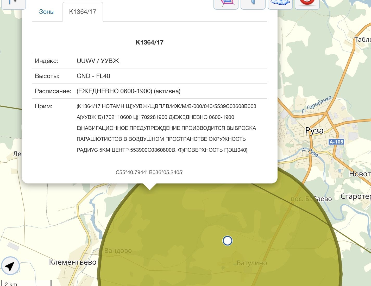

Юра, ты к сожалению почти не прав. А тот кто отвечал тебе в ЗЦ, Контрацептив с большой буквы К!
Рядовой диспетчер МДП, даже руку не протянет к уведомлениям вылезающим из машины. Продвинутый и вредный, поищет твоё после выхода на связь, и если не найдёт, начнёт тебя гнобить всеми способами. И точно никогда не скажет мне, что где то там ты. Даже очень хороший и добрый диспетчер ВДПП, не будет отслеживать все уведомления которые на него валятся.
А на лебедку надо делать уведомительный навигационный НОТАМ серии К. Хотя именно на лебёдку, как мне кажется, лучше вводить маленькую зону ограничения как в Лечищево. Вот тогда не зависимо от наличия связи с МДП, я буду обязан про нее знать. А при наличии связи, диспетчер будет обязан меня предупредить. Тот упырь из ЗЦ, был обязан это знать.
Ну а уведомление призвано решать одну единственную задачу. Понять, что кажется что то пошло не так, и объявить тревогу, если через час от запланированного времени, нет сообщения о завершении полёта в классе G. И только в том случае, если была телеграмма ДЕП, или сообщение по радио о начале полёта.

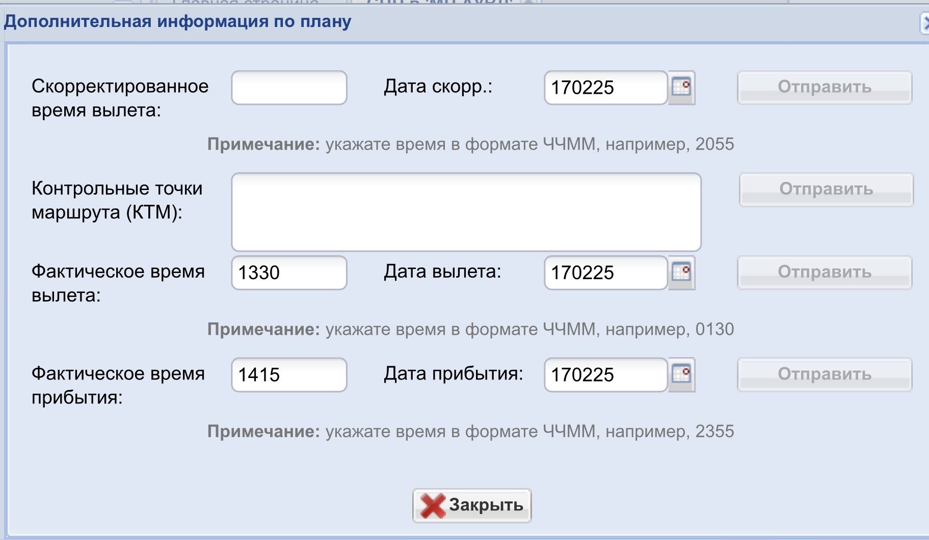

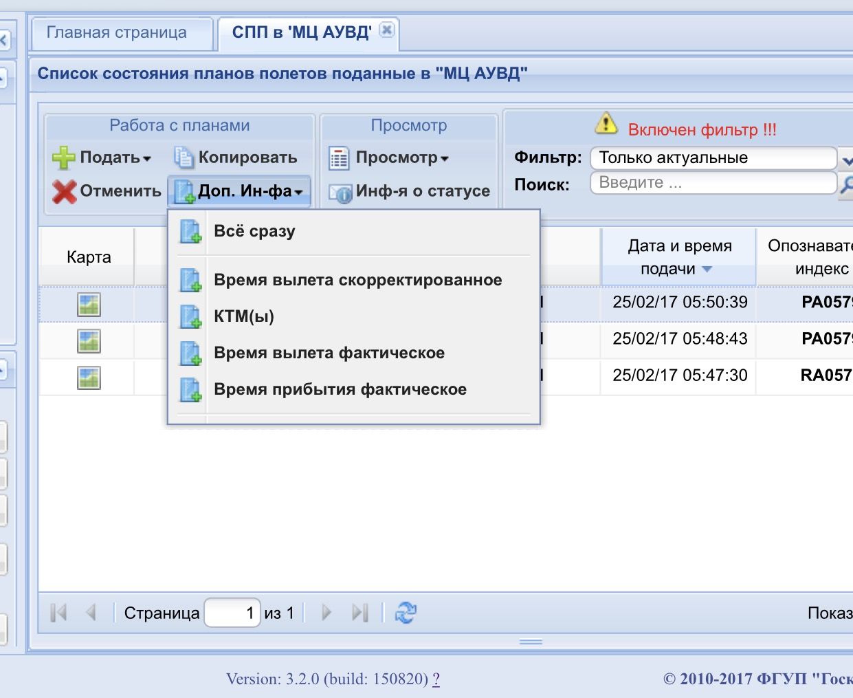

То есть я подал план в G, отлетал и забыл отзвонится ( не смог ну а рации у меня естественно нет)   то искать меня не будут?
Вот тут и можно нарваться...
Хорошо если ты забыл, но телефон указанный тобой в поле 18 уведомления, доступен.
А сценарий будет примерно такой:
В уведомлении дано расчетное и фактическое время вылета.
И рассчет времени в полете.
Через 30 мин от рассчетного времени вылета, должно случится одно из трех событий:
1) Сообщение ДЕП в нашем случае в системе СППИ отправленное нами.
Или
2) Выход на связь с МДП, которое обязано отправить сообщение ДЕП в ЗЦ, и это их прямая обязанность.
33.5. DEP передается во всех случаях, когда были поданы сообщения FPL и PLN.
В сообщении указывается фактическое время взлета воздушного судна.
3) Отмена уведомления или перенос времени начала деятельности по ИВП (сообщение CNL)
ТС2013
33.3. CNL передается:
когда отменяется ранее поданное сообщение FPL;
когда при возникновении потребности в использовании воздушного пространства одновременно двумя и более пользователями воздушного пространства реализуются процедуры запрещения или ограничения использования воздушного пространства согласно пункту 135 Федеральных правил и требуется отменить ранее поданное сообщение PLN;
по истечении 30 минут от расчетного времени вылета (отправления), указанного в основных данных плана полета, если в органе обслуживания воздушного движения (управления полетами) отсутствует информация о намерении эксплуатанта изменить время вылета или о задержке вылета.".
Если ничего из этого не произошло, то ЗЦ имеет полное право рассценивать это как стадию неопределенности. В реальной жизни почти всем пох... И как минимум предполагать аварию при взлете с площадки, попытавшись связаться с вами всеми доступными способами. Если не получилось, то имеют все основания поднять тревогу. Ми-8 прилетевший после этого к вам, мирно пьющим пиво на площадке, вполне может означать, что он привез вам счет за ложный подъем поисковых сил.
А после посадки в отношении вашего уведомления должно появиться собщение ARR.
33.6. ARR передается, когда орган обслуживания воздушного движения (управления полетами) получает данные о прибытии воздушного судна, при этом указывается фактическое время посадки воздушного судна.
Если сообщение о вылете было передано в ЗЦ вами или МДП, то после расчётного времени посадки в G, и отсутствия сообщения ARR в системе и связи с вами, сценарий с Ми-8 может повториться. Во всяком случае в московском ЗЦ уже точно уведомления и планы с истекшем временем 10 мин высвечиваются красным в отдельной папке на экране специалиста ЗЦ.
На первый взгляд можно ахренеть, но форма передачи всего этого на СППИ организованна почти дружелюбно для вашей работы и позволяет посмотреть все служебные тексты с их датами и номерами в системе.
