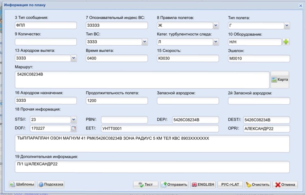

В качестве приза за внимательное изучение ТС)))
Образец подачи плана для полётов до усёру над точкой))
Где расчетное время вылета 04:00 UTC и время посадки через 12 часов. Радиус пять над точкой. Есть другие варианты, но они сложнее.
Выходя из дома я бы сразу поставил время взлета в доп информации. Должно быть с 04:00 до 04:30, или позвонил бы (я точно не стал бы) в МДП и попросил бы их отметить мой взлет. Через 12 часов от этого времени уведомление должно быть закрыто либо в доп информации на страничке, либо звонком в МДП или ЗЦ.
В цитате образец для отправки текстом по факсу, письмом, на лошадях.
(ФПЛ-ЗЗЗЗЗ-ЖГ
-ЗЗЗЗ/Л-Н/Н
-ЗЗЗЗ0400
-К0030М0010 5426С08234В
-ЗЗЗЗ1200
-СТС/23 ДЕП/5426С08234В ДЕСТ/5426С08234В ДОФ/170227 ЕЕТ/УНТТ0001
ОПР/АЛЕКСАНДР22 ТЫП/ПАРАПЛАН ОЗОН МАГНУМ 41 РМК/5426С08234В ЗОНА РАДИУС 5 КМ ТЕЛ КВС 8903ХХХХХХХ
-Е/0100 П/2 Ц/АЛЕКСАНДР22)
Если соберетесь реально летать, то с удовольствием помогу вам подать первое уведомление. Количество тряпок и веревок в группе значения не имеет. Нужны будут только ФИО капитанов парусников)
Это как я понял в окошечке "фактическое время вылета" из поста 37. Тогда тем более интересно как правильно читать пункт 13.14 ?

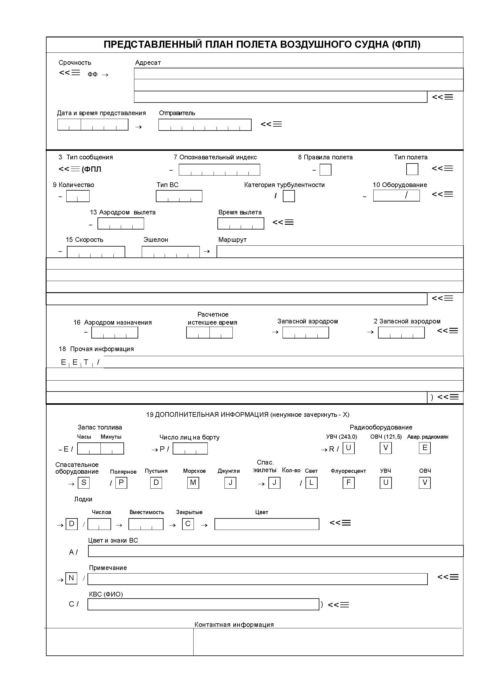

Никак не читай 13.4. Читай 11.5 и 12.1, и всё срастётся.
Ну в принципе всё ясно, осталось фигня, выяснить как получить идентификатир не имея пилотского ;D
Для начала выясни номер факса в своём ЗЦ, и поставь програмку на смартфон для их отправки. Вылет и посадку сообщишь по телефону. А с индификатором будем планомерно разбираться.
Это где- нибудь работает уже? Форма сообщения на факс как выглядит?
Уже становиться не смешно... Ответ да, это работало еще в СССР.
ТС-2013
7. Сообщение о представленном плане полета воздушного судна подается пользователем воздушного пространства или его представителем в орган ОВД по авиационной наземной сети передачи данных и телеграфных сообщений, по телефонной сети связи общего пользования или сети Интернет, на бумажном носителе, включая факсимильное сообщение, а также экипажем с борта воздушного судна.
Текстовая форма FPL из ответа N47
(ФПЛ-ЗЗЗЗЗ-ЖГ
-ЗЗЗЗ/Л-Н/Н
-ЗЗЗЗ0400
-ЗЗЗЗ1200
