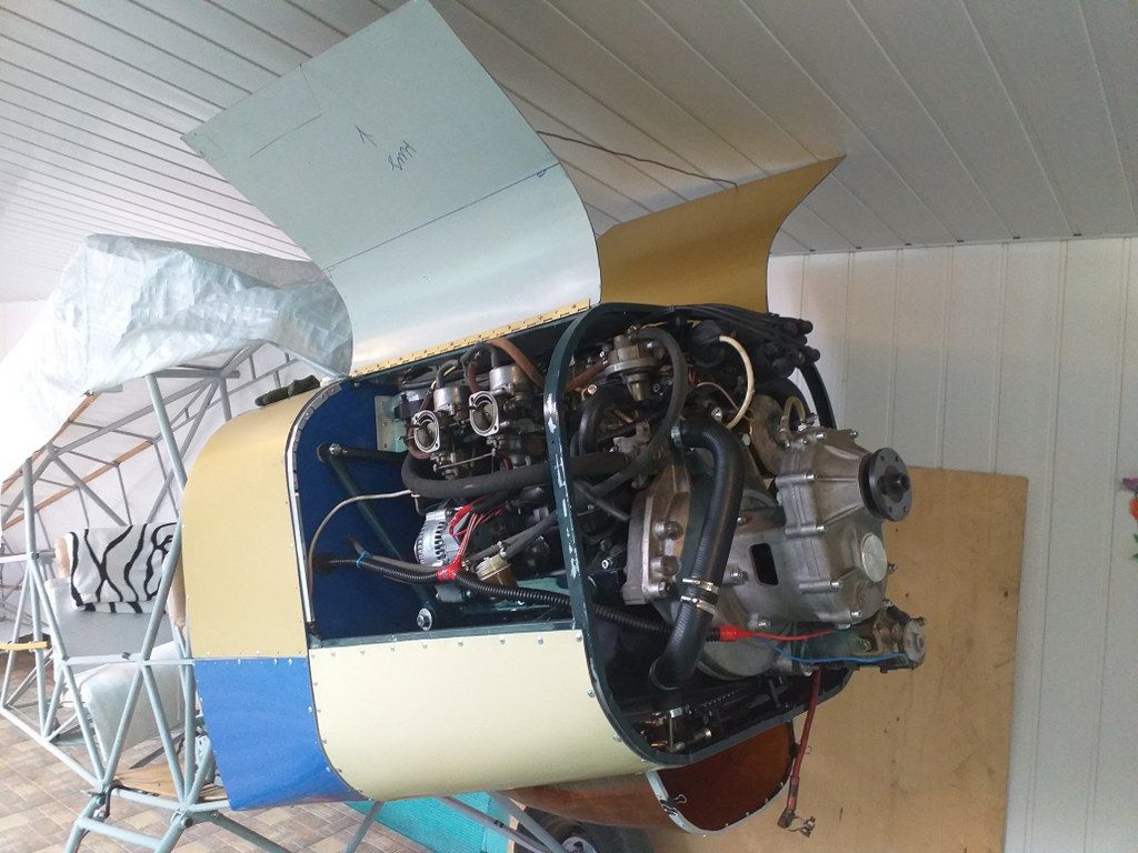

Завёл сегодня мотор , работает нормально Но глушитель мне не нравится . Во первых не глушит нихрена ,во вторых тяжёлый . в третьих ,не вижу смысл глушителя ,на самолёте . Хочу вырезать контур ,коллектора ,и спустить вниз трубы . Ненамного будет шумнее ,а вес уменьшится.
[media]https://www.youtube.com/watch?v=4aoT7gNpFM8&t=291s[/media]
iae
Каркас капота зря с моторамой связали.
fan444
Авиация это моя жизнь
коломна
Нормально  выходит  всё,  аккуратно.Кстати  капот  после обшивки  будет  и  так жесткий и  связь  с  рамой действительно  ни к чему,  обычно капот  висит на  своей раме которая крепится за  передний шпангоут.
Роберт Тедеев
Я строю самолет
Владикавказ
Каркас капотов , приварен к неподвижной части моторамы , думаю ничего страшного не случится. Стартер нехорошо торчит вперед , придется на него делать еще отдельный обтекатель.
B
botashev
Капот либо приделывают к двигателю и он вибрирует вместе с ним(например как на незабвенном  Як-52 )
Либо жестко связывают только с фюзеляжем, тогда движок пляшет сам.
Vincas
Litva
Я напр.на своем с-те капот крепил к мотораме.Моторама родная Вальтера М 332 и там специальные узлы для крепления капота.
Сколько помню на с-те Як-12 капоты тоже крепятся к мотору.
Vincas Рад Вас видеть . На старых Пайперах ,тоже капот к мотору крепится ,хотел тоже сначала так сделать ,но потом передумал.

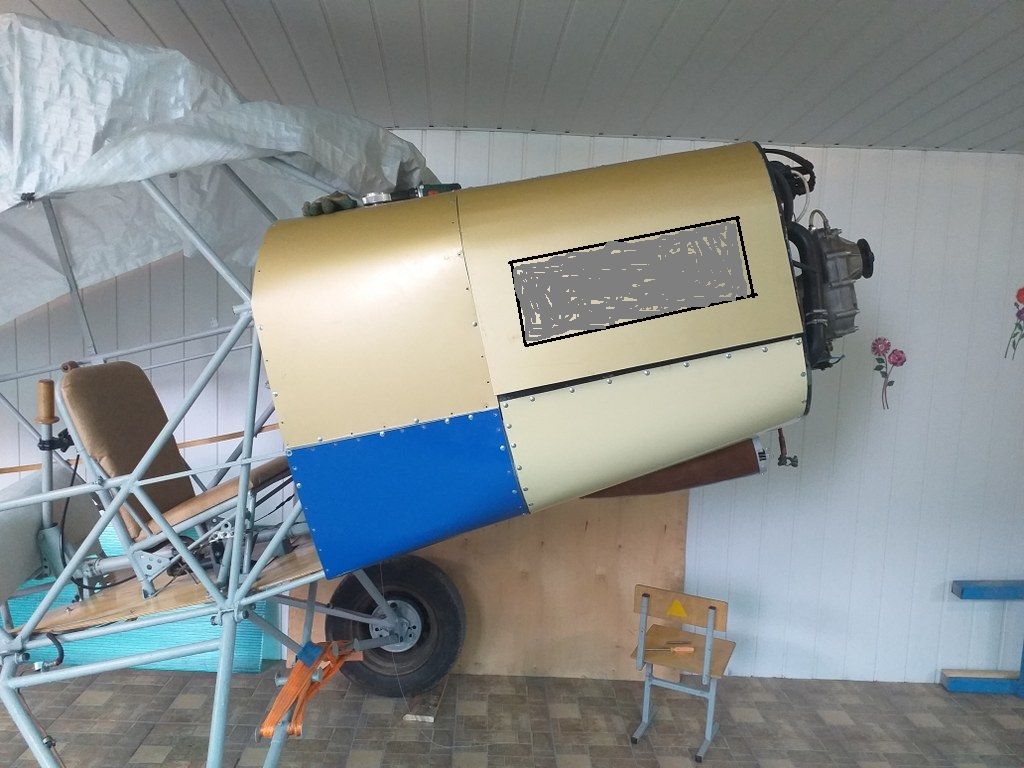

Хочу сделать такие вырезы в створках ,и закрыть их алюминиевой сеткой ,для выхода воздуха .Как думаете ,нормально будет ,или всё таки надо жабры делать ,чтобы воздух лучше вытягивало из подкапотного пространства? Хотелось бы максимально облегчить .
fan444
коломна
Да,  жабры  было бы лучше,  но  наверно  лучше  поставить  сетку  и  что  то  типа  управляемого шибера,  если  будете эксплуатировать зимой будет  полезно  его прикрыть.
Over all
Ничто так не портит внешний вид самолета как некрасивый капот.  Капот это по сути лицо самолета.))) Все таки к этому делу надо подходить со всей тщательностью. Надо было с маски капота начинать. Теперь будет еще сложней придать капоту эстетически законченный вид.
Зимой летать точно не будем , слишком экстремально. :eek:
Мне выбирать особо не из чего было, мотор неудобный , я его обжал со всех сторон , ладонь нигде не просунешь. Надежда гсталась на кок, его диаметр 300 мм , от него выведу носовой обтекатель.
