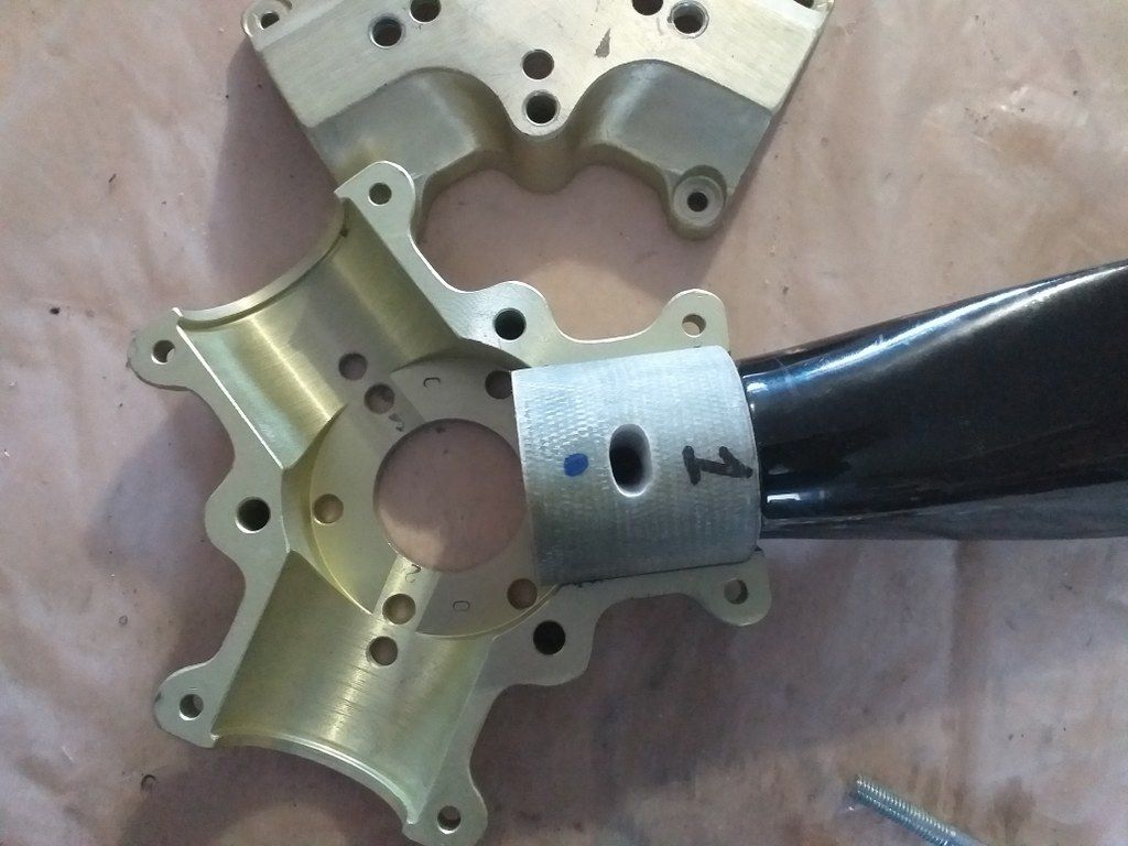

     Приобрёл Казанский винт ,б/у,но почти новый,но небольшая досада отверстия просверлены в комеле ,на диаметре 100мм ,а у меня Черновский редуктор 75 мм . Как думаете ,будет большим криминалом ,если я просверлю комель ,чуть пониже где точка? У меня нет другого выхода всё равно .
