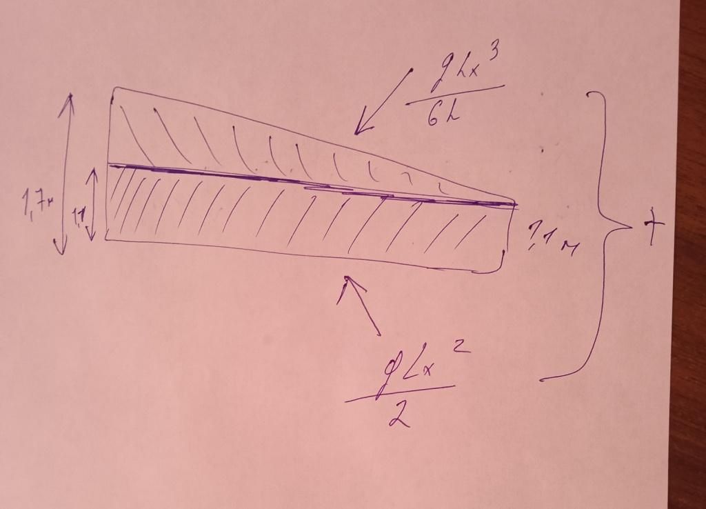

Можете пояснить момент от треугольной нагрузки? Почему в формуле пять в кубе и делить но 10.7?
Может тут нагрузка не по треугольнику или какой то переход от полного размаха к длине консоли?
Это сумма изгибающих моментов двух условных крыльев , одно прямое хордой 1,1 м, другое треугольное из оставшего. Делим конечно не на 10,7 , а на 5 (лоханулся) Ответ 4550

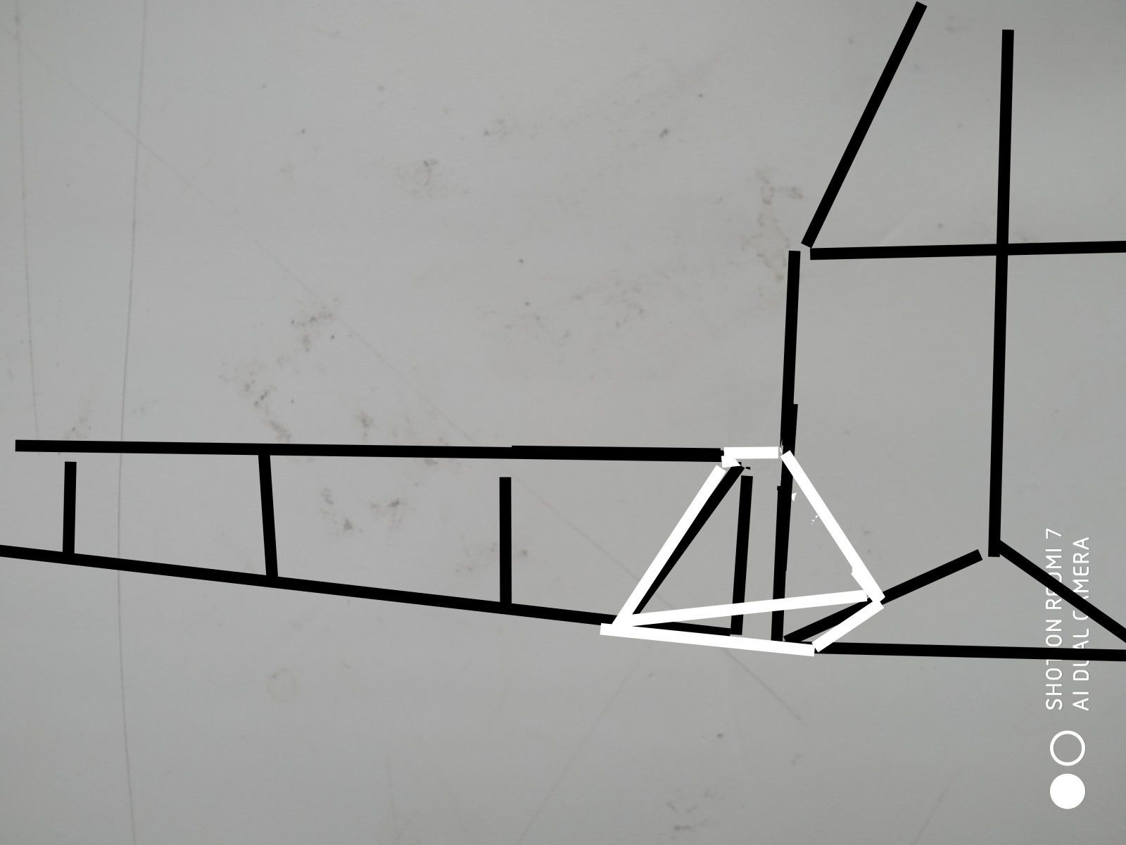

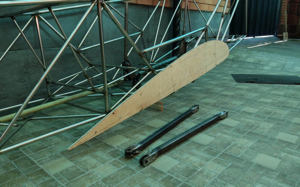

Приставил профиль крыла , иии вуаля . Такое недоразумение . Это ,если трубы центроплана ,внутри фюзеляжа . Цена переделок. Нужно будет клеить мощные зализы ,примерно ,как на Корсаре .

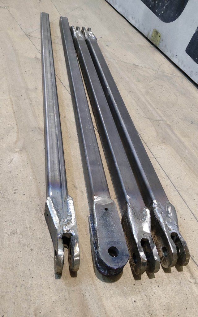

Сварил трубы для навески консолей ,из 30*30 *3 мм , нижние ,чудесным образом ,свариваются с родными ,силовыми трубами фюзеляжа . К переднему верхнему кронштейну ,уже к месту добавлю усиление ,сколько не будет хватать .Уши из стали 6 мм ,отверстия усилил шайбами толщиной 3мм .Кронштейны сделаны со скосом ,для того ,чобы ,максимально ужать ЦП ,тогда он влазит между рычагами РУС.Верхние трубы готовы ,нижние доделаю ,когда выставлю V крыла ,боюсь ошибиться . Установочный угол минимальный какой можно сделать 2 градуса ?
Цена переделок небольшая. И если Вы не сделаете зализы, ничего страшного не произойдёт - Вам же рекорды скорости не ставить...

А что зализы? Зачем клеить? Все равно между фюзеляжем и крылом широкую щель нужно будет закрывать. Сделать из дюралевой широкой ленты на дзусах...
Вам все равно понадобится оставить щель между фюзеляжем и корнем консоли. На этом участке легко сформировать ленточный зализ, сопрягающий с фюзеляжем, как верхнюю, так и нижнюю, дужки профиля.
Возможным выступанием хвостика профиля вниз, можете пренебречь - никаких последствий от этого ожидать не надо

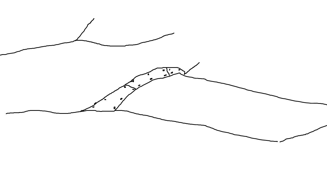

Его наверно смущает излом задней кромки к фюзу.
И если фюз будет без нижней опалубки гаргрота,то корневую от заднего лонжерона нервюру установить под углом,(их ещё нет),давая возможность сделать более плавным излом задней кромки с нижними лонжами фюза.
Не намного он будет больше обычного зализа,а он нужен полюбому).

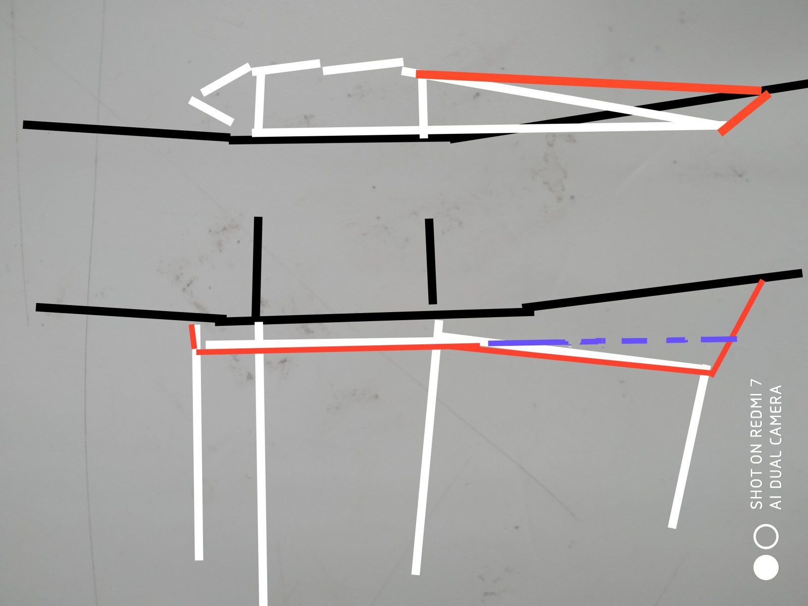

Ну ладно ,с зализами ,что нибудь придумаем .Придётся ждать хорошую погоду ,чтобы прикинуть консоли к фюзеляжу ,у нас похолодало до - 4 х .) Нужно продумать привод элеронов ,желательно ,чтобы ,не нужно было вскрывать крыло ,склоняюсь к трубе внутри задней части крыла . Решение не очень изящное (труба длиной 5 метров ) ,но другое ,пока в голову не идёт . Сначала думал троса пропустить внутри ,но тогда обшивку нужно открывать .
Lapshin
Я, вообще-то, никаких проблем с монтажом классической проводки тяг в элеронах не наблюдаю. Судя по всему, стенка заднего лонжерона имеет отверстия облегчения, которые, при необходимости, можно и увеличивать, возможно, окантовав, чтобы установить качалку для тяги внутри крыла и установить болт, связывающий качалку с тягой.

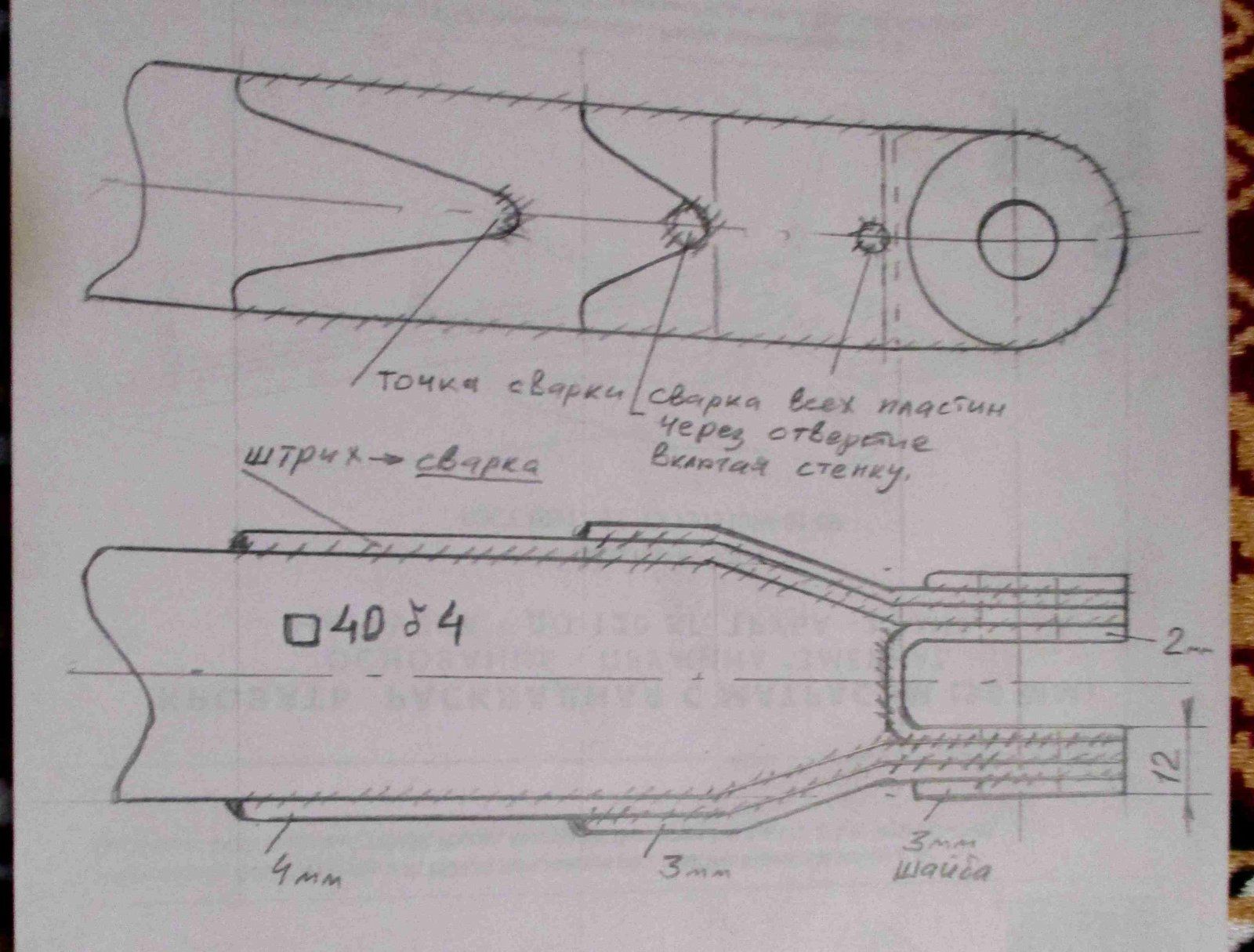

Роберт, на консолях у тебя присверлены "родные" крепления лонжерона к центроплану, если ты их закрепил примерно как было, то есть большая вероятность что здесь всё будет норм, по ним у меня будет только один вопрос, это точное сечение полок переднего (да и заднего) лонжерона в том месте, где закреплены кронштейны, за вычетом крепежных отверстий.
Starteh
А вот центроплан, как видно, варишь из обычного доступного металла? Если так, то вроде бы треба увеличить сечение труб центроплана, а также ухив или ухов, как их там. Я конечно конструктор не ахти, самоучка, и нисколько не настаиваю, просто в уме столбиком посчитал между делом, и сделал бы так: В центроплане переднего лонжерона использовал бы трубу квадрат 40 стенка 4мм, пластины бы развёл на бОльшую длину заварки к трубе, а то как то на концах всё, а там 15 тонн тудым сюдым. Ну, а толщина ух, тем паче по отверстиям, чтобы не поплыли на диаметре 14мм, мне думается надо не менее 12мм каждое, а лучше поболе. Это про передний лонжерон, на заднем из квадрата 30 стенка 3 пойдёт, только вот опять же приварка ухей... Вот я тут набросал, как мне привиделось:
Сварочные швы только продольные. Можно проварить ещё точечно через отверстия, где я нарисовал. Толщина суммарная большая, может быть лучше проварка пластин по очереди, а не все сразу. Отверстия завариваются полностью.
Starteh
Скорее всего при этом длины имеющихся болтов на 14мм не хватит, нужно будет доставать подлиннее, обязательно авиационные. Так то если всё сам бы с нуля делал, диаметр болтов поболе бы надо.

Сечение полок лонжеронов ,не помню точно ,около 450 мм2 ,без вычета отверстий . Кронштейны родные ,с родным отверстием ,толщина 10 мм . Передняя верхняя труба ЦП ,будет ещё усиливаться ,дополнительной трубой ,там у меня с местом проблема ,поэтому взял трубу меньшего сечения . Болтов нет вообще никаких ,нужно будет покупать .Недавно видел в магазине болты прочностью 12.9 ,но к сожалению ,резьба была полностью ,на всю длину . А насчёт прочности ушей ,мне показалось ,что такой толщины должно хватить ,по расчётам . Если этого мало ,я могу добавить ,вообще проблем нет .
