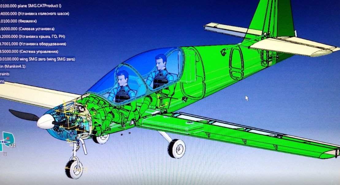

Попытка №2. Подкосный высокоплан
REMIR
пытаюсь строить планера
Более чем.
Замечу, что нагрузки, в отличие от Вас, считать умею - полвека в профессии.
Я нигде в большой авиации не видел вытяжку на силовых элементах. Или проста клепка или болтовое соединение.
Строитель самолета
Отверстия в ушах переднего лонжерона может разбить. У вас 14 тонн на переднем лонжероне и 9 тонн на заднем. Думается надо взять коэффициент 0.65 -для малоподвижного соединения, так как стыковые болты плотно посадить будет сложно при соединении 4 узлов(2 на лонж+2 ответные уши) . Итого 21.5 и 14 тонн. Посчитаем не под разрушающую, а под эксплуатацию ( делим на 1.5) Итого 14.3 и 9.3. Отверстие 14 мм при толщине уха 10тск мм. Итого 14300/14*100=100 кг/ мм2. Даже если они из 30хгса, он потечёт при 84кг/мм2. А если там " обычная сталюка" , то дело вообще швах. Иными словами достигните один раз предельной эксплуатационной нагрузки, отверстия станут овальными, коэффициент из 0.65 превратится в еще более низкий и крылья будут ходить ходуном вверх вниз на десятки сантиметров, со всеми вытекающими

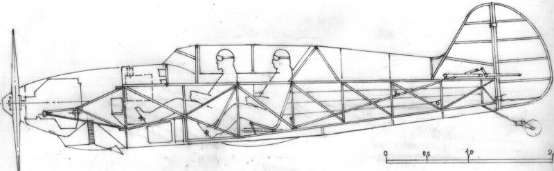

Можно что то подобное сделать. Когда то я прорабатывал разные варианты реплик второй мировой. Это один из моих эскизиков-типа мысли на бумаге. Ваши крылья можно соединить по переднему лонжерону накладками на болтах примерно как на Сокате-Ралли сделано и подвесить снизу к фюзеляжу . И легче и надежней конструкция получится. и разобрать опять же можно в случае необходимости легко, если стойки шасси закрепить не на крыльях а на фюзеляже.

Как же эти отверстия работали на оригинале? С явно большей нагрузкой на площадь крыла? (5650кг х 67,5кв.м)
Да и длина консолей уменьшена...
На консоли Роберта приходится 22% взл.веса М15,что выходит ~1200кг,а у Роберта предполагается 700кг взл.веса). Узлы и болты заводские от этой же ,но большей консоли)). Непонятные дебаты вокруг узлов).

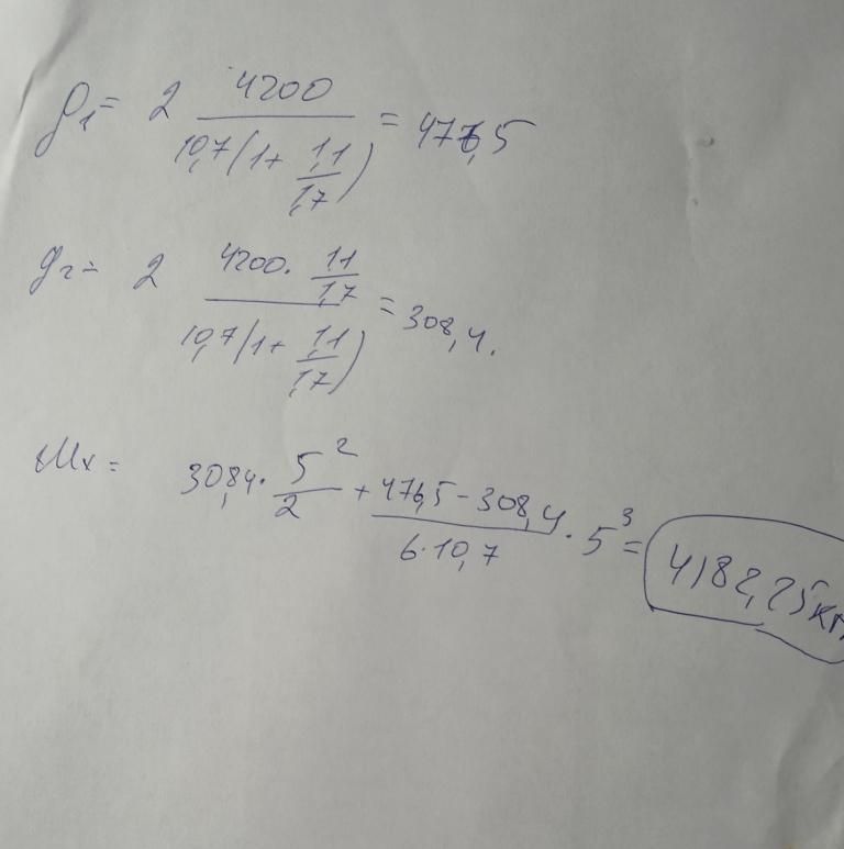

По Вашим исходным данным:
Нагрузка на консоль верная - 2100 кГ.
Т.к консоль с сужением и на концах крыла нагрузка ниже - плечо до равнодействующей силы примерно 45% от корня, т.е. 5000 мм*0.45 - 2250 мм.
Тогда изгибающий момент на узлах навески равен 2100 * 2250 = 4725000 кГмм.
Расстояние между стыковочными болтами пусть будет 200 мм, тогда 4725000/200 = 23625 кГ
Распределив момент между лонжеронами в отношении 6 : 4 получим
На переднем 14175 кГ
На заднем 9450 кГ.
Далее, надо считать не по пределу прочности, а, исходя из длины стержня, определить критическое напряжение и считать уже по нему.
Это уж сделайте сами - если нету под рукой, скачайте Астахова "Расчет самолетов на прочность" - там есть и характеристики сечений труб и графики критических напряжений.
И вообще, книга и сейчас для меня настольная.
Размах с фюзеляжем 10,7 м.
Изгибающий момент 4182,25 кгм. Какие расстояние между болтами и где лонжероны неизвестно
Можете пояснить момент от треугольной нагрузки? Почему в формуле пять в кубе и делить но 10.7?
Может тут нагрузка не по треугольнику или какой то переход от полного размаха к длине консоли?
Буду по максимуму стремиться ,к чему то подобному ,насколько у меня получится ,благо V образный мотор позволяет.
