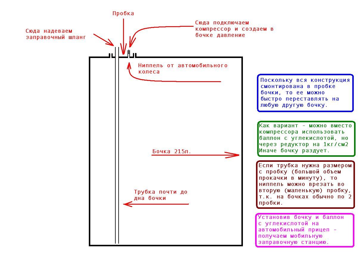

Подскажите, что используете ручное/портативное, может быть электрическое, чтобы заправлять самолет из бочек 215 литров...
Канистры не предлагать, ФЗА-3М - тоже...)))
Если модернизировать пробку от бочки смонтировав в ней трубку достающую до дна бочки и обычный автомобильный ниппель, то получится мобильная заправочная станция.
Завинчиваем эту пробку в любую бочку с топливом и подключаем к ниппелю любой компрессор.
Давлением воздуха топливо поднимается по трубке и дальше по шлангу в бак самолета.
Поставив на шланг обычный водопроводный кран можно командовать подачей топлива не отключая компрессора.
Скорость заправки будет зависеть от диаметра трубки (и шланга) и от параметров компрессора.
И кстати будет очень безопасно, ведь рядом с топливом не будет ни каких электропроводов и электромоторов, ведь шланг компрессора можно сделать любой длины.
@ Алексей SPB...а можешь на пальцах показать в виде не большой схемки!
...а то уж очень мудрённо описал(ударение на третий слог.)

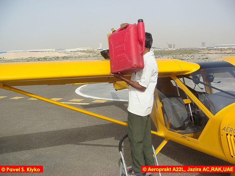

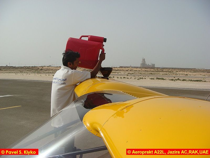

...вот такая же система, но готовая и мобильная!
...давление можно создать и простым насосом и компресором(который надувает мячики, матрацы, бассейны и лодки!).
...там ещё два фильтра стоят, один-воздушный, второй-топливный и клапан избыт.давления...
...а можно просто использовать как канистру! 😉 ;D
..."всё гениальное просто"...

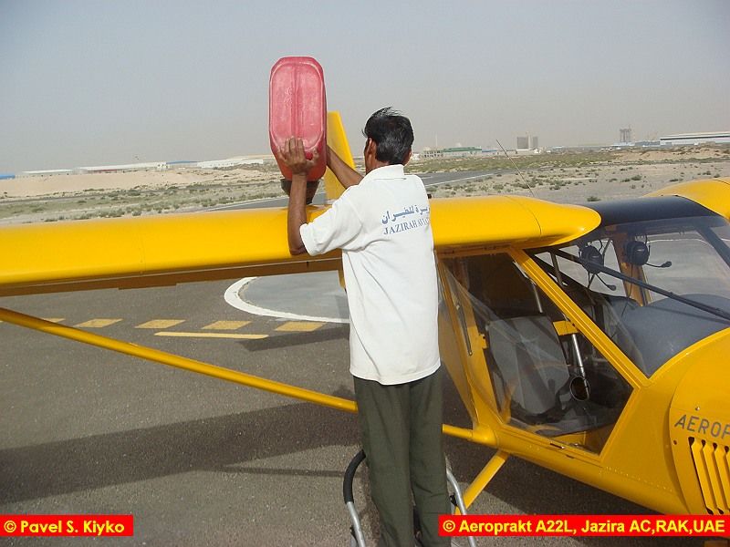

А если тебе надо залить в самолет 100 - 200 литров?
Будешь вошкаться с этой канистрой?
Переливать туда сюда и сколько на это уйдет времени?
А если сегодня летает несколько бортов?
Мой вариант хорош еще и тем, что он же выступает и хранилищем топлива.

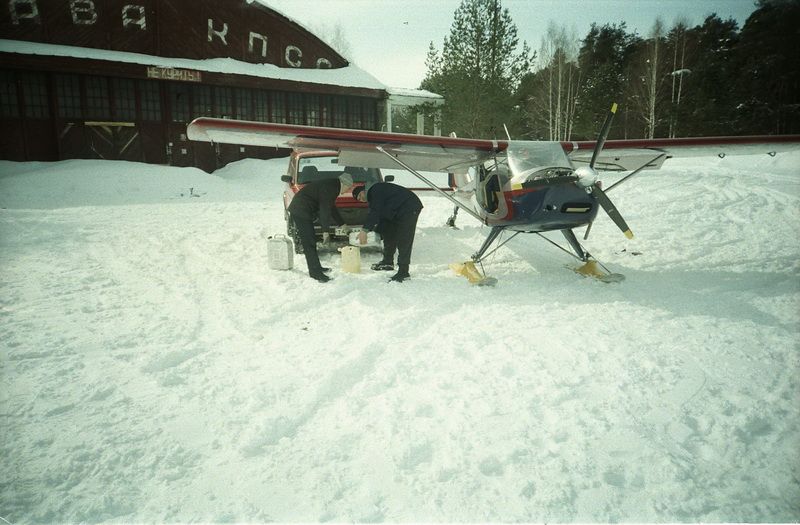

Совершенно справедливо! Заправлять высокоплан , тягая канистры по двадцать литров, не очень удобно. Целый процесс. Для облегчения веса , переливаю в канистры по десять литров.
Такую пробку я давно сделал не только для бочки. Подкачал немного воздуха насосом, и длинный шланг в горловину. Правда, сейчас перешел на электронасос. Удобнее.

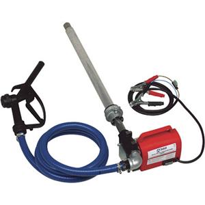

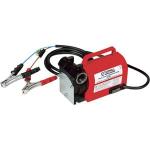

вот такие насосики продаются на ебэе, поиск по фразе Fuel Transfer Pump:
вкручивается в стандарную пробку бочки:
вот такой переносной от 12 вольт:
и "всё в одном", но маломощный:

(самый последний FACET не считать... 4литра в минуту- медленно) либо для дизтоплива либо стоят от 1400 евро...
сенкс!
ну вот например - этот всё качает - и бензин, и керосин, и спирт с соляркой
с доставкой думаю в 200-250 уложишься.
шланг и пистолет в комплекте.
http://cgi.ebay.com/Pump-Force-20-GPM-12-Volt-Fuel-Transfer-12V-Diesel-Gas_W0QQcmdZViewItemQQ_trkparmsZ72Q3a1205Q7c66Q3a4Q7c65Q3a12Q7c39Q3a1Q7c240Q3a1309Q7c301Q3a1Q7c293Q3a1Q7c294Q3a200QQ_trksidZp3286Q2ec0Q2em14QQhashZitem3351e8a0dfQQitemZ220417532127QQptZLHQ5fDefaultDomainQ5f0QQsalenotsupported
