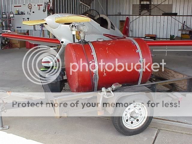

Мы сделали заправочную станцию. Она даже греет масло мс-20.  Будет стоять на обычной волге. 500 литров. Насос, подогреватель, зарядник, бак для масла. Если кто хочет - выложу фото.

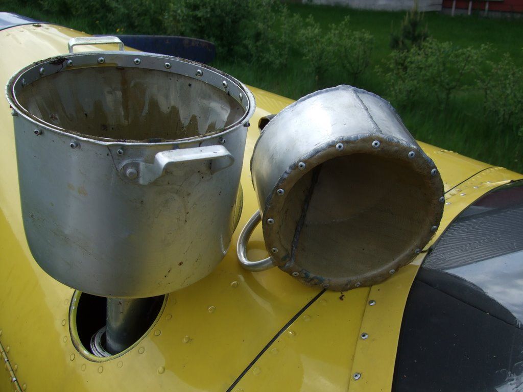

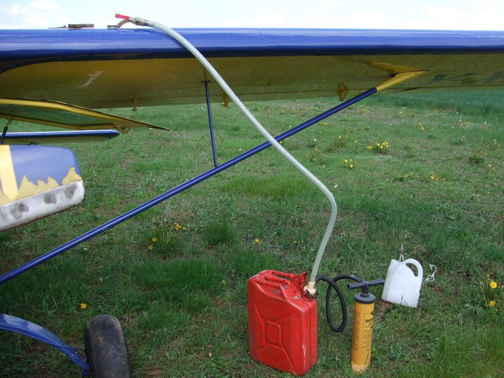

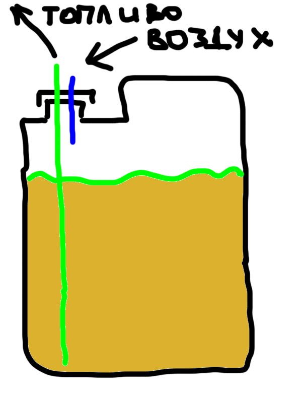

Схема правильная. Канистр бензина можно залить за пол минуты-2 паза быстрее чем через воронку.Такую же схему можно използовать и при перекачке бензина из бочки.
На конце трубы в канистре- компактный филтр от бака Мерседеса, не мог поместить на фото.
На другом снимке воронки для бензина и масла. Ими часче всего и изпользыюсь-так удобнее.

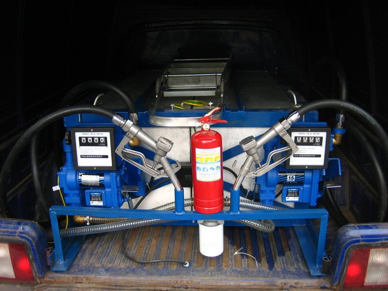

На ПП "Киверичи-Запад" использую заправочные модули производства АНО "АвиаСервис":
- автономный (умещается в багажнике универсала) 120 литров для заправки автотракторной техники (также пригоден для заправки керосином);
- мобильный бензиновый ТЗК на базе "каблука",  два бака (каждый по 350л.)  в одном ложементе на два вида топлива (в данном случае Аи-95 и LL-100), в комплект входит стремянка для заправки небольших высокопланов.

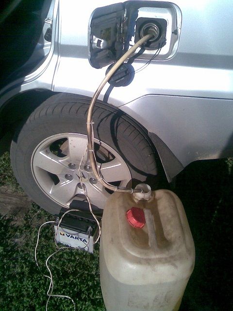

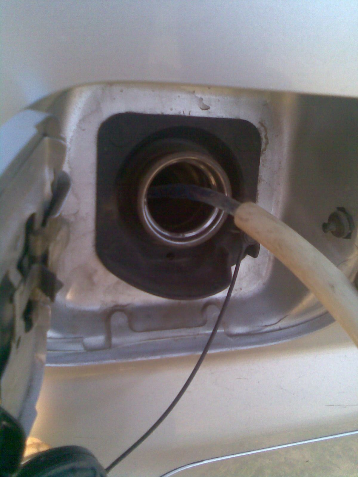

А я вот из подручных материаллов, изготовил: эл.б/насос от ВАЗа и пару проводов.
На снимке, канистра 35л. перекачивается за 12мин. Виден напор бензина. Пока идет заправка, можно просто передохнуть или заняться чем либо, не на руках держать канистру!

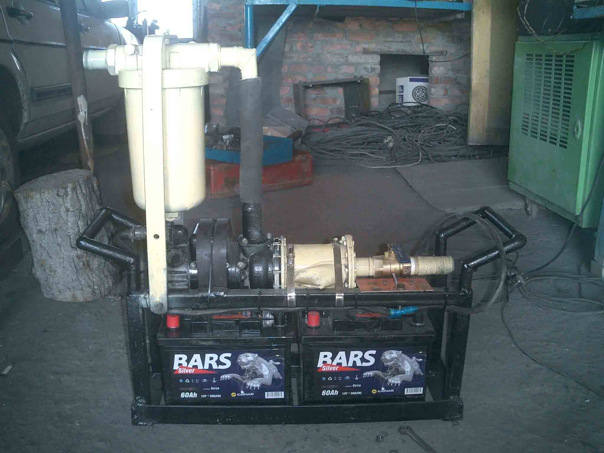

А я  смастерил вот такую "гравицапу" на базе перекачивающего топливного насоса от АН-26. Производительность 4000 литров в час, питание 24 вольта.
Один минус - сам не закачивает, надо заливать.
ФЗА-3 "нервно курит в сторонке" 🙂
