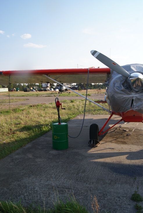

для дозаправки пользуюсь вот этим , очень удобный , шкала в литрах цена в Питере 14 000

В марте месяце на снегу наливали в такую канистру "зелёнку", слитую с тэшки. Вспыхнула! Не надо бензин смешивать с полиэтиленом или близкими полимерами.
заземляться блин надо при заправке.
пластиковые канистры бензин отлично держат, но статика...

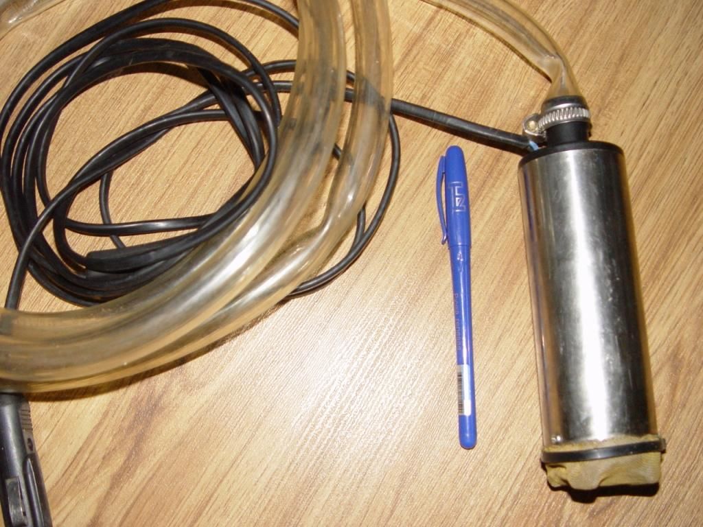

30 л/мин. Шланг от стиралки.

Пользуюсь два года Запрака ежедневно до з-х самолетов.
1 мин.-60 лит.

Кажется китайский.Было написано для дизтоплива.Питание 12 видел и на 24 вольта.Стоит 800-1200 руб.
Кому интересно посмотрите здесь на главной странице справа раздел магазин . И фильтром с сиппаратором доукомплектовывают. Уже продали 4 штуки жалоб и нареканий нет.
www.tulavia.ru
А подключать питание 12-24 вольт летом при заправке, не опасно?  У меня как-то от искры, проверял лампочку от клеммы,  акуммулятор  взорвался, я молодой был, лето жарко, акумулятор в гараже. Чуть не зашибло. А бензин испаряется тоже нехило.
