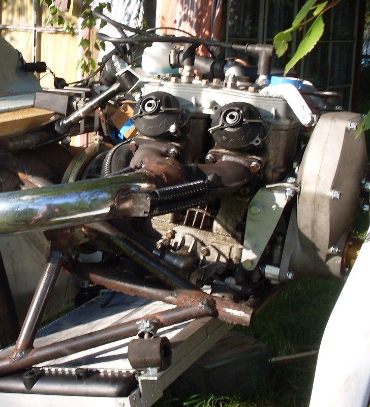

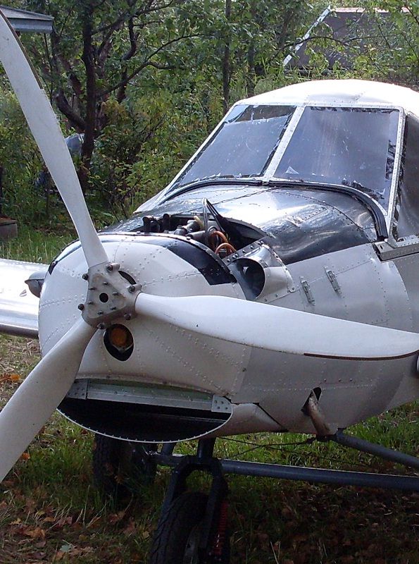

Тут высказали что некоторые двигатели "задушены" по выхлопу и не имеют мощностных клапанов. Мы на самолет ставили форсированные двигатели со всем "фаршем"... + подбирали резонатор. А именно - не только длину выхлопа но и форму резонатора "Гельмгольца" (отдельная тема)... Так вот характеристики одного и того же самолета с форсированным двигателем и "задушенным" Меркурием. И в том и в другом двигателе по паспорту 100 л.с. Винты одинаковые - Луганский (102-й). И так с индексом а) это форсированный движок, и с индексом б) задушенный Меркурий - сравниваем:
1). Скорость горизонтального полета а)110-130 и б)140-170 км.ч.
2). Скороподъемность а) 2,5-3 м\с (первые 4-5 минуты) б) 2,2-2,6 м\с
3). Время работы на взлетном режиме а) 4-5 мин. б). неограниченно.
4). Расход топлива в час при горизонтальном полете а) 16-18 л. 95 бенз. б) 22-30 л. 92 бенз.
5). Предполагаемый ресурс (исходя из паспорта производителя). а) 500 часов б) 3000 часов.
6). Практически выявленный эксплуатационные ограничения: а) очень требователен к качеству масла + требует постоянного контроля за максимальными (и крейсерскими) оборотами и как следствие за температурой ОЖ, а так же сопоставление этих параметров со скоростью полета в диапазоне 120-130 км.ч.(что бы не перейти в перекрут ,т.к. шаг винта не регулируется). б). ограничения отсутствуют, кроме - на скорости больше 170 нельзя держать полный газ, т.к. обороты выходят за рекомендуемые пределы (по инструкции к Меркурию), решение проблемы - поставить ВИШ.
Так что прежде чем ставить "форсированный" движок подумайте!!! Оно Вам надо? Фотки "форсированного" движка...
Мы все эти эксперименты уже попробовали на собственной шкуре... Так что ели что-то кому-то еще неизвестно - спрашивайте! Ответим! Не идите нашим путём второй раз! Хотя если хочется - то можно...

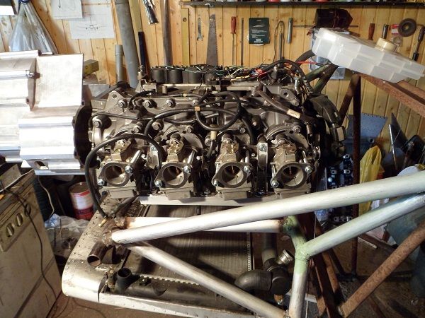

Отсюда вывод - посоветовать конкретную модель нельзя. Но из вышесказанного Меркурий нам очень понравился. Рабочий объем 1,7 литра, двухтактник и всего лишь 100 л.с. У него крутящий момент равномерный. А как известно мощность это произведение момента на обороты. Вот и получается что он как электродвигатель - мощно берет с низов и плавно выходит на свои 5600 оборотов, где и имеет 100 л.с. неограниченно по времени. На нем летать не страшно, запасы в водном движке заложены с достатком.
Еще ставили РМЗ, Рысь, Хонду, Ямаху, Поларис, Ротакс (снегоходный) все двухтактные, но они не сравниваются с Меркурием, он на порядок лучше!
Тут в архиве немного фоток как ставили мотор Установка мотора.zip
Еще кстати, желательно при выборе движка посмотреть соотношение размерности - ход поршня к его диаметр. Ну, так, оценить колхозным методом... Если 1:1 это лучший вариант. Если короткоходник - лучше не брать - "визжалка" с описанными выше проблемами. Если длинноходный - то могут возникнуть проблемы на повышенных оборотах.

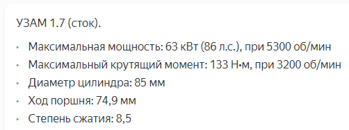

Есть двигатель 1,7 литра УЗАМ. 85 лошадей.
На ваш взгляд его использование эффективно?
Не знаю, как правильнее выразить свою мысль...Понимаю, что весовая культура хромает, а если отбросить данный параметр как решающий, можно его применить для самолёта?
Он тоже сравнительно низкооборотистый.

Про УЗАМ: Опять жешь, у Вас какая задача? На какой летательный аппарат хотите ставить УЗАМ? Люди ставили от ваз-2109 и успешно летали, знаете, таких случаев много... И на УЗАМ-е полетит... Вопрос как?
Весовая культура скверная, компонуется он ужасно, т.к. некультяпый и разлапистый. Теперь про его характеристики: 1,7 литра (что в инете нашел) 85 диаметр 75 ход - следовательно это короткоходный движок. НО при этом максимальные обороты 5300!!! Это что такое??? При таких коротких ходах он должен крутить 7500-8200 не напрягаясь!!! Но этого нету... Продувка в головке зажатая 8-мью клапанами... Дальше: максимальный крутящий момент 133 на оборотах 3200 так? Умножаем, переводим из кВт в л.с. получаем что-то около 58 лошадок!!! Другими словами на "комфортных" (3200) оборотах Вы будите иметь 58 л.с. Вас это устраивает? Ну тогда замечательно!!! Ставьте и летайте! Все что больше 3200 это "высер", т.к. момент начинает падать а обороты это компенсируют и поэтому теоретически можно выдавить 86 л.с. Я совершенно не понимаю когда в характеристиках пишут максимальный момент и максимальный обороты!!! Но никто не понимает что эти параметры не лежат на мощностном графике в одной точке!!! Уж не знаю понятно ли рассказал...

теоретические максимальные обороты двигателя ограничиваются только средней скоростью поршня 17-23 м/с макс. при привышении поршни размазывает по стенкам цилиндра. она зависит только от хода поршня, а не от отношения диаметр цилиндра/ход поршня (частое заблуждение) это отношение больше влияет на форму/площадь/компановку впускных/выпускных/продувочных окон и каналов, диаметров клапанов и тд. нужное подчеркнуть как говорится. ну и при прочих равных при бОльшем ходе будет больше момент
Да, конечно, от средней скорости поршня (и не только от этого) зависят максимальные обороты, Вы правы. Но я же не эти обороты имел в виду, а соотношение 1:1 (диаметр:ход) как некий универсальный параметр для максимальной пригодности движка под авиа-версию. Может у кого-то есть другие данные и опыт, но наш опыт говорит что именно такое соотношение наилучшее для винтомоторной установки. У нас это принято называть "квадратный движок" 🙂 Кстати "Меркурий" именно квадратный.
Но еще максимальные обороты зависят от массы коленвала, шатунов, маховика, механизма ГРМ, компоновки движка в целом и еще от кучи-кучи факторов... Так вот в УМПО эти факторы сложились неудачно... мягко говоря...
В нашей версии Меркурия 4 цилиндра и 4 карба. Если кому-то этого много, то есть с тремя, двумя и даже вроде с одним цилиндром. Там всё тоже самое только "отрезано" сколько хотите. И лошадей соответственно тоже меньше (90-75-40 разные бывают). У нас лежит водник недоделка "V" образный впрысковый 4 горшка, так он вообще компактный как Ротакс-503, но там 125 лошадей, тоже вроде квадратный... объем 1,8. но руки не доходят...
Если Вы имели дело с подвесным водником, то знаете что его можно обливать водой!!! (солёной), трясти, выпрыгивать на волнах выскакивая винтом в воздух, держать полный газ пока топливо не кончится... Надежность потрясающая! Если в такой режим поставить Ротакс-912, то я даже дальше говорить не стану, как скоро он поршни "выплюнет"..., меня тут поубивают любители газонокосилок...
