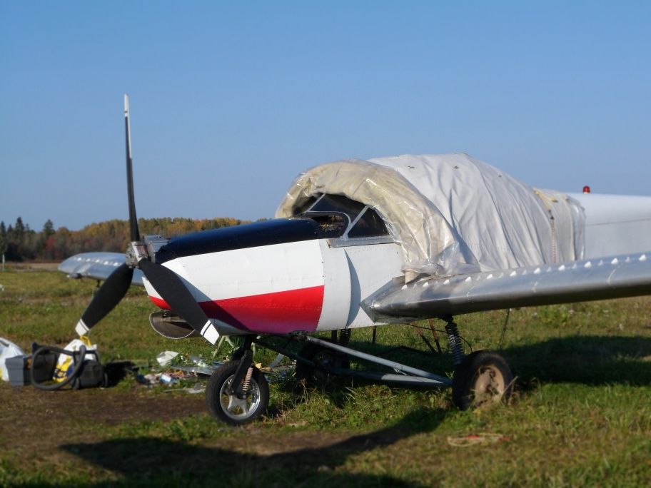

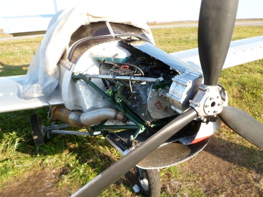

Если кому интересно, то можем подробно рассказать про установку водника на самолет. Но это очень долгое описание... а если коротко, то так: 1). Использовали подвесной Меркурий 2). Масса самого мотора 75 кг. с родным навесным, но без редуктора, глушителя, радиатора. 3). Мощности у Меркуриев от 100 до 125. (четыре цилиндра, рядник, карбюраторный, двухтактный) у нас 100 л.с. 4). Рабочий диапазон температур 50-80 градусов. радиатора от 2109 хватает с запасом и даже зимой наполовину надо зашторивать несъемной шторкой + печка в кабине. 5). Что бы переделать с забортной воды на циркуляцию нужно расширить входные каналы в алюминиевом блоке и убрать родной термостат, т.к. он стоит (по родному) без малого контура и в маленьком сечении водного канала, соответственно прокачиваем воду (тосол или правильно ОЖ) при помощи двух электрических помп. 6). система охлаждения открытого типа, т.к. не хотелось рисковать с разбалансировкой давлений при наборе или при снижении. При открытой системе не завоздушит систему. 7). Заглушить пробками ненужные отверстия, а так же заглушить (не использовать) систему предварительного подогрева воды, если кто не в курсе, то работая от забортной воды её подогревают в выхлопном тракте и движок охлаждается как раз водой от 50 до 80 градусов. 8). редуктор сами спроектировали и заказали на заказ. Его есть куда крепить, т.к. на это место к блоку прикручивается "нога" (дейдвуд) и болтов там достаточно. 9). Более подробно - это можно докторскую диссертацию защитить... 10). Движок способен держать взлетный режим неограниченно долго. Хотите, можете весь полет держать полный газ и таким образом выпрыгните в стратосферу 🙂 По морю никто не ходит следя за режимом газа... Влупили полный - так три часа держим... Этот режим у водника основной.
Продолжение следует 🙂
