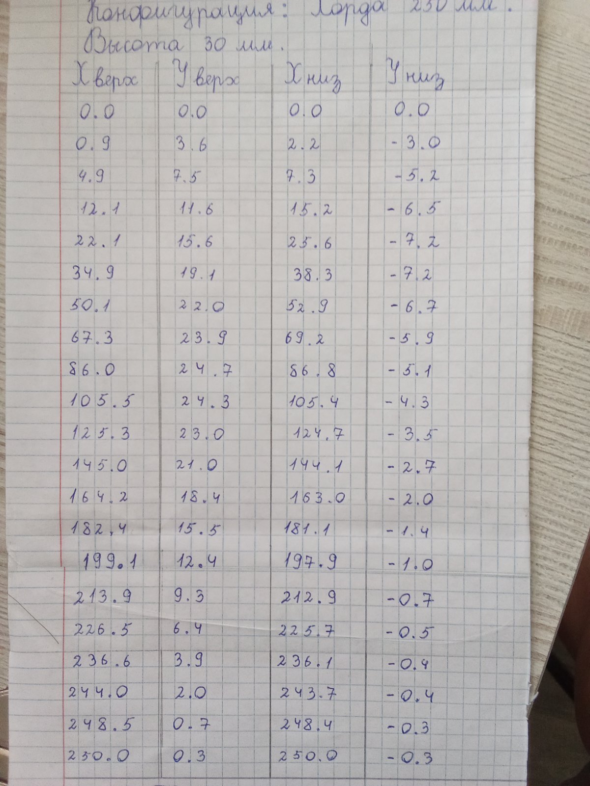

Добрый день, или вечер, а теперь ближе к делу, мне 15 лет, и я занимался в кружке, знания имеются, начал делать проыиль крыла, подсчитал нагрузку и тп. Площадь крыла выходить 0,425м², при хорде 250мм, размахе 1700мм, профиль выбрал NACA 4412, с высотой 30мм, у меня стоит вопрос, как мне уложится в вес 2,2кг и сделать посадочный парашютик, ибо в Екатеринбурге кроме Логиново я никаких аэродромов не знаю, а есть ли там трава для посадки на "пузо" или нет я не в курсе. Так что для посадки на асфальт нужен парашют.
Фото расчетов координат, и то что получилось на бумаге прикреплю позже когда буду дома.
Тут были не правильные расчеты, где листочек с расчетами, там уже они правильные.

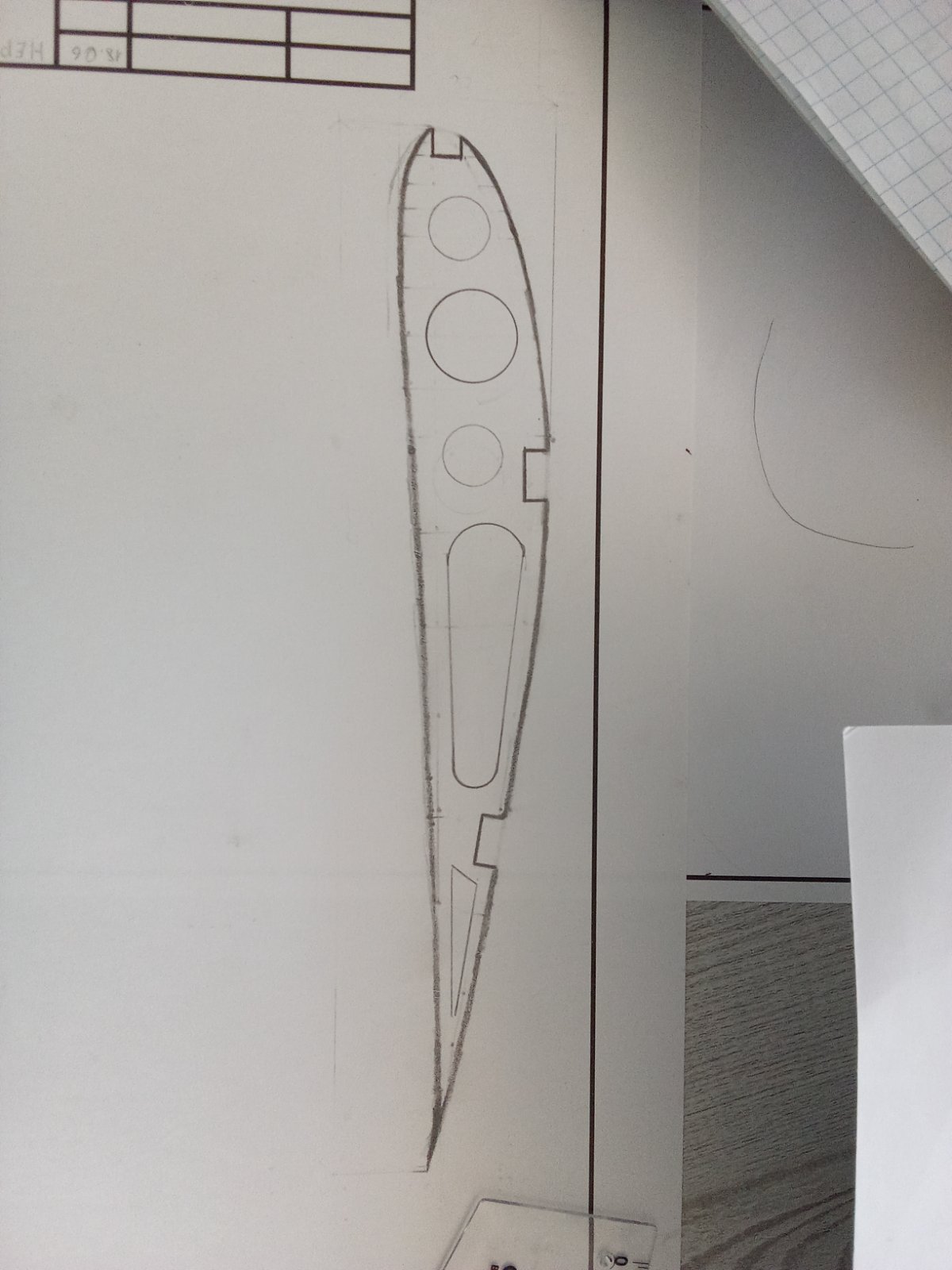

Ознакомился с файлом, сделаю парашютик как советует программа, крыло я планирую сделать из бальзы, уже нашел производителя реек под свои размеры, вопрос по обшивке стоит. Крылья будут крепится на крышку физюляжа, они будут разборными, по 850мм, а вот вид крипления пока обдумываю, но пока что работаю над видом нервюр, корневой, заглушек у крыльев и рядовых, рядовую сделал. Мама владает САПРом, она поможет с схемой для ЧПУ.
Облегчил как смог, оставив достаточно места чтобы она не сломалась, толщина будет 3мм у нее.

Ниже прикрепил координаты профиля, который выдал ИИ.

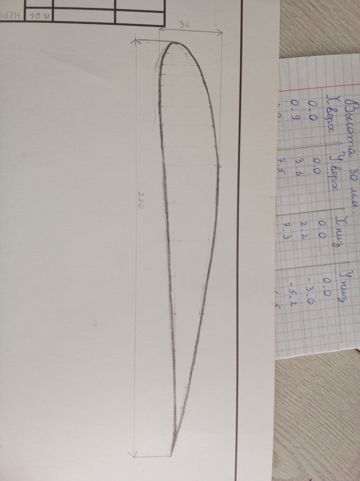

"Площадь крыла выходить 0,425м², при хорде 250мм, размахе 1700мм, профиль выбрал NACA 4412, с высотой 30мм, у меня стоит вопрос, как мне уложится в вес 2,2кг и сделать посадочный парашютик" - это твоя цитата. Теперь у тебя поменялись вводные данные. Правильно ли я понял, теперь хорда 220 мм, размах 1700 мм, высота 32 мм, что ещё добавилось? Вес 2,2кг - это вес с парашютом? И что ещё хочешь рассчитать?
Нет, это получился не правильный чертежик, он сейчас используется как схема расположения отверстий облгечения нервюр и их общего вида в размере 3х штук.
Да, вес должен быть общий, и окончательный. Мне тут по большей части нужна конструкция парашюта, а если точнее его корпуса, чтобы он мог сработать при посадке. И появился доп вопрос запуска, как их запускать без шасси?

Андрей, пришли данные которые ты хочешь рассчитать, чтобы я не гадал
Профиль: NACA 4412
Размах: 1700мм
Хорда: 250мм или 300мм (хочу эксперемент небольшой, насколько изменится коэфицент значения гр/дц²)
Высота: 30мм
Физюляж: не рассчитал в планах 1300мм в длину, а как сделать отсек под электронику идей нет, лыжу можно крепить на штифты и 2-4 болтика

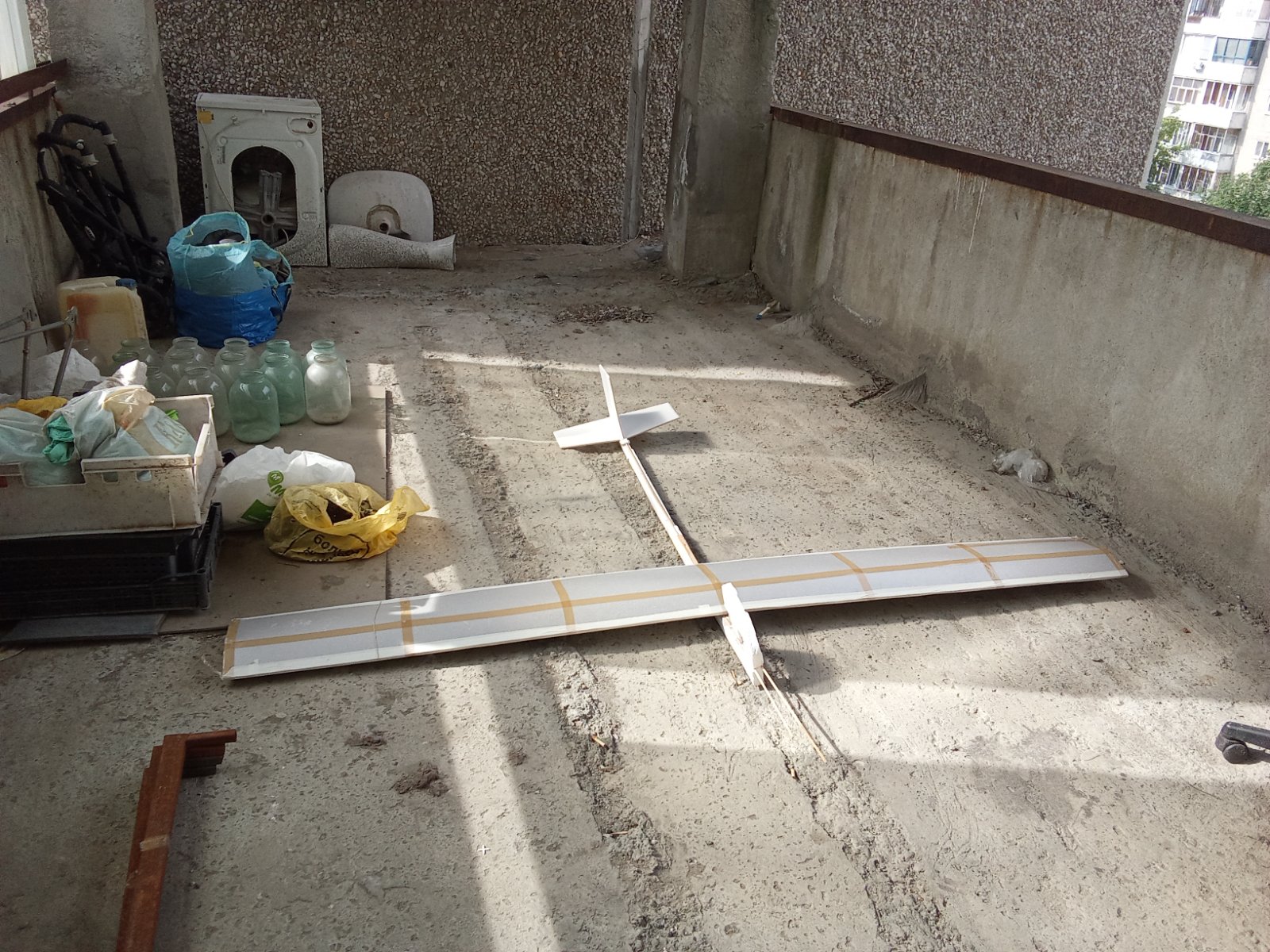

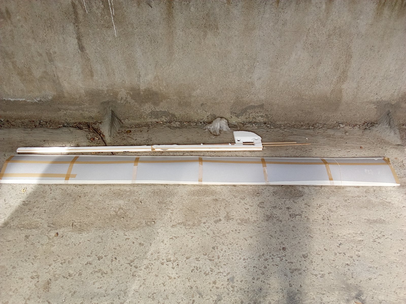

Вот планер, который отдали, по запчастям и вместе
Он без крепежа, так что выглядит кривым.
Крыло: 2200мм
