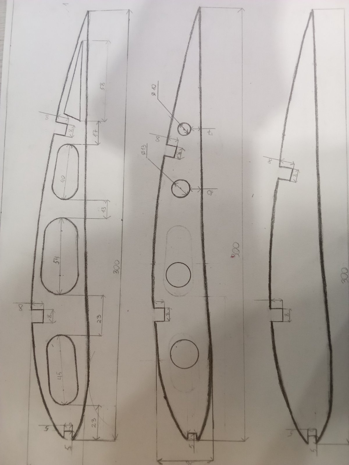

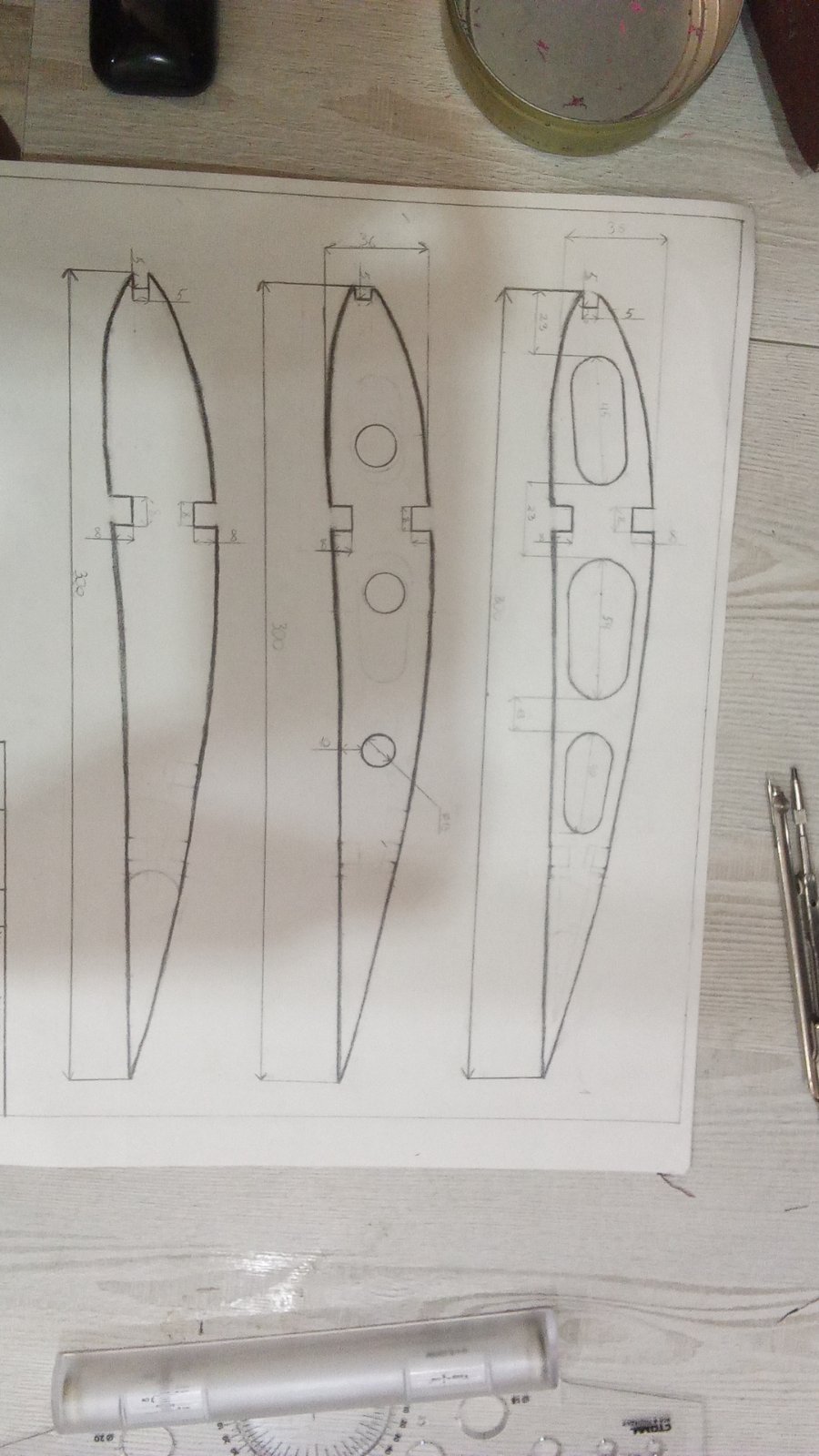

Опытные люди, которые делают чертежи, проверьте чертеж пожалуйста
Верхняя: линейная
Средняя: силовая
Нижняя: будет корневой с двумя 25мм отверстиями.
    191,8 КБ · Просмотры: 146
В архиве есть два файла для Excel. 1. NACA4412_chord300mm_school_readable.xlsx - вот этот тебе нужен. 2. NACA4412_chord300mm_school_simple_coordinates_cp1251.csv - если кодировка другая. 3. NACA4412_chord300mm_school_profile_1to1.svg - это полноразмерный профиль, его можно распечатать, правда формат бумаги нужен А3, потому что А4 меньше 300 мм. 4.NACA4412_chord300mm_school_guide.pdf - я думаю ты его прочитал. Я надеюсь, ты открываешь в компьютере. Да и какой у тебя Excel, 2110 или более поздние версии? Пробуй, у меня всё открывается.
Опытные люди, которые делают чертежи, проверьте чертеж пожалуйста - твоя цитата. На предмет чего ты хочешь проверить?
На кол-во ошибок в размещении размеров. И кстати, похожи друг на друга? Корневой тут нет, она из другого материала будет, так что тут верхняя: линейная. Средняя: силовая. Нижняя: заканцовочная. И опять я не знаю что с шрифтом.

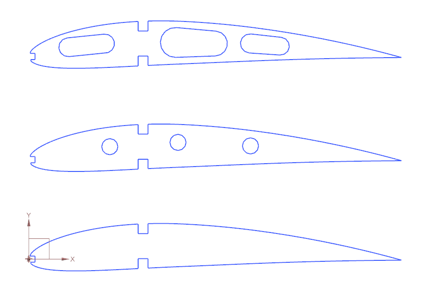

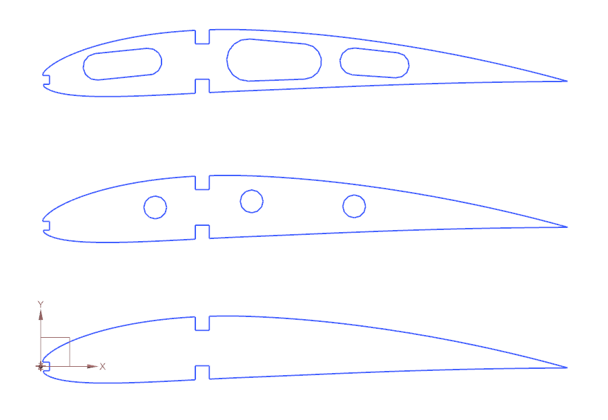

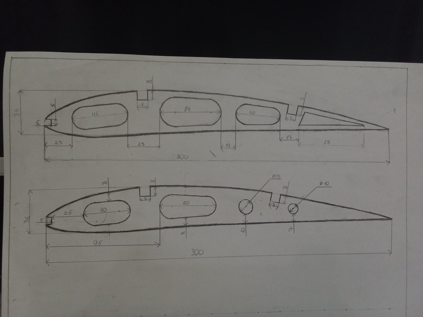

Я переделал силовую, оставив пару отверстий т.к пораскинул мозгами, и понял что утолщения в 8мм мало, и лучше убрать большие отверстия, оставив поменьше под проводку и немного убрать вес.

Андрей, замечания по чертежам нервюр.
Тебе надо познакомиться с отечественной Единой системой конструкторской документации (ЕСКД).
Для черчения детали надо установить базу размерной цепи или несколько для, например, сложной трехмерной детали.
Твоей нервюре давно принято - точку на носу - с координатами Х0; У0.
Изготовителю нервюры ее профиль задает таблица с координатами точек. Отверстия облегчения определяются координатами центров полуокружностей (Х1; У1)и (Х2,У2), которые соединены прямыми линиями. Вырезы под полки лонжеронов должны быть заданы от базы (носка), каждый вырез парой размеров. Самый точный вариант, когда, и передний и задний рез задаются от базы (0,0). Но на практике обходятся одним из них, а ширина пропила под пояс лонжерона получается от размера исполнительного инструмента - диаметра , толщины фрезы. Тогда ставится один размер от базы, другой задает ширину паза, третий - его глубину.
Вопиющий недостаток такой нервюры - у ней нет пропилов под нижние поясы переднего и заднего лонжеронов.
Лонжероны традиционно - балки, а тут пропилы для стрингеров... Ничего, постепенно накопишь базовые знания по конструированию всех частей различных частей планера ЛА.
Но будущее за монококовыми конструкциями из композитов, преимущества которых узнаешь из учебников.

Т.е нервюры должны насаживаться на лонжероны как куски шашлыка? Другого определения в голову не пришло. Да, знания придут постепенно, я работал только по готовым чертежам, и сейчас все мои незнания вылезли наружу, чертежи у меня грязные, этот в пн буду перечерчивать, завтра я весь день доучиваю физику, в пн зачет по ней.
А нижней полки лонжерона не будет?

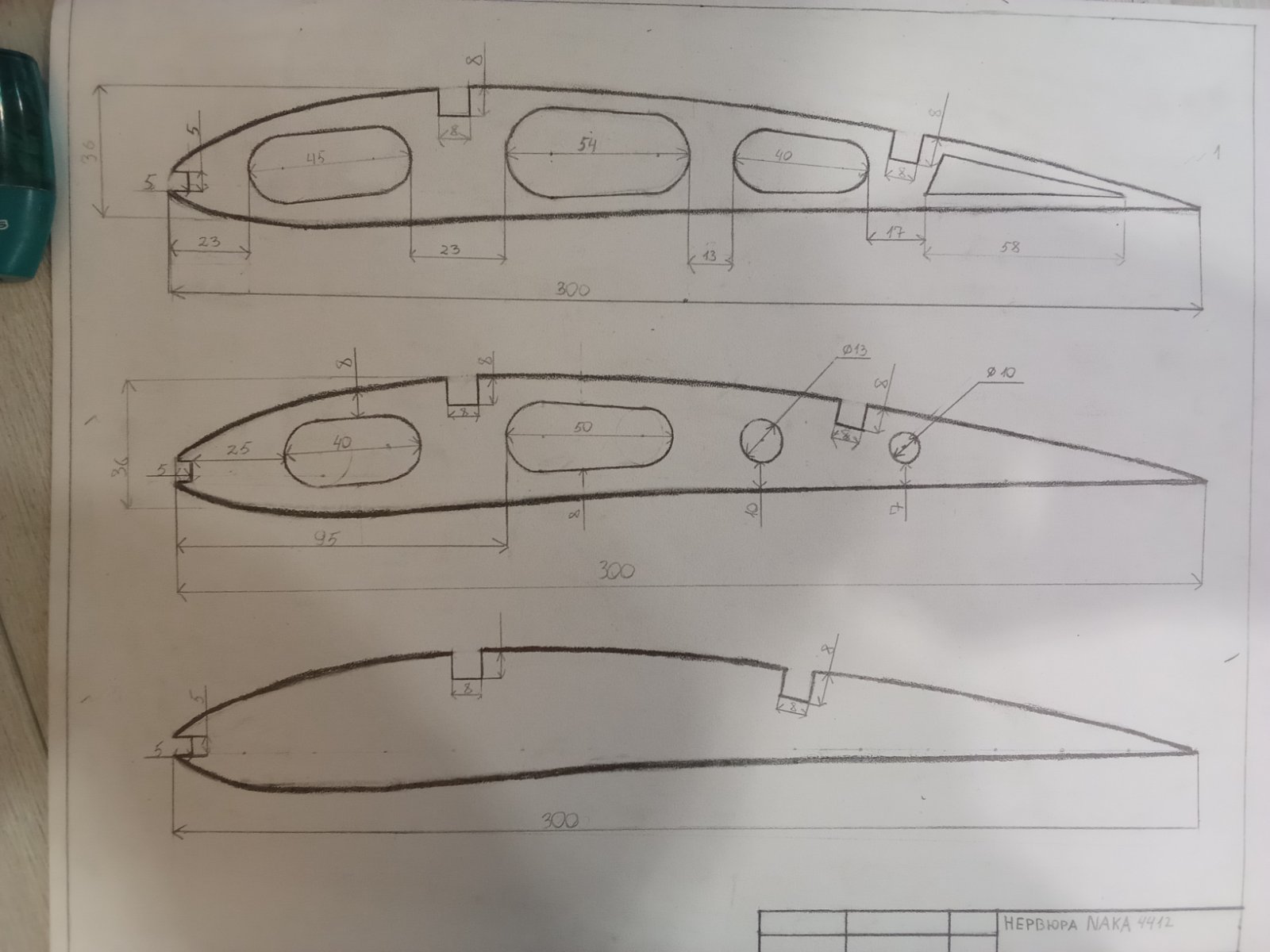

Все будет, я переделывал до 3х ночи по своему времени, и чертеж перечерчивать надо с нуля, чтобы красиво было. Фото снизу окончательный вариант

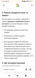

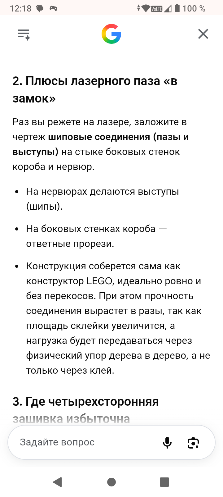

Я посмотрел как делать лонжероны, аналогия с "шашлычком" работает если он один, а у меня их два, из минусов в пазах будет концентрация напряжения, а исправить это можно если вклеить стенку между лонжеронами, и тогда получится двутавр, и вот что на эту тему сказал ИИ, только он подумал про кессон
