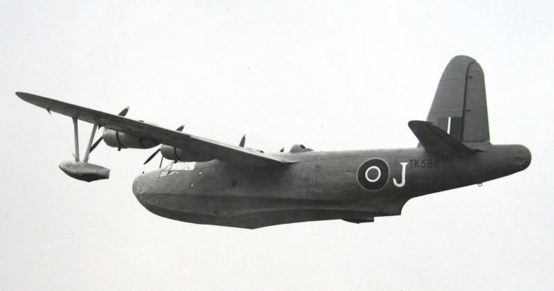

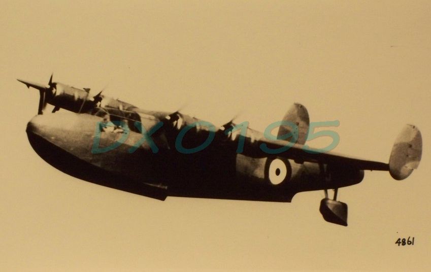

Дружище,самая красивая лодка - это Бе-12,но для себя я бы выбрал Каталину,за мореходность.Но это всё мечты,копию сделать нельзя,иначе размер очень большой надо или винт по кабине рубить будет.Так что можно говорить лишь о чём-то,похожем на прототип.Ну а идея с поплавком весьма хороша,правда,для многоместного.Для одноместника что-то поменьше надо,ИМХО.)))
    10,5 КБ · Просмотры: 170
    32,1 КБ · Просмотры: 174
    10,7 КБ · Просмотры: 163

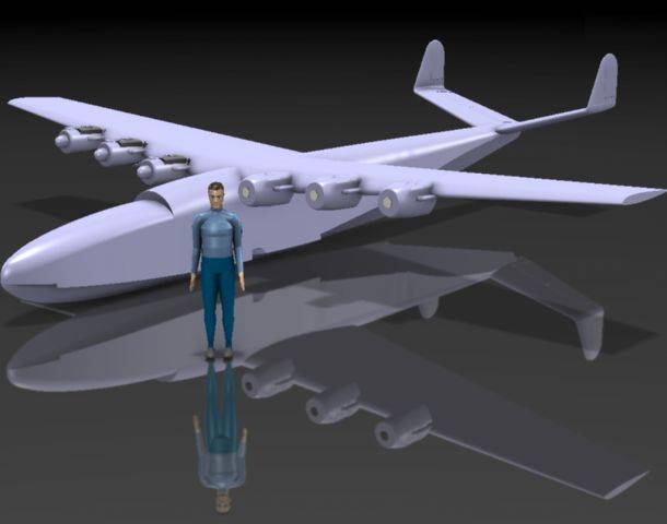

Вы не одиноки. В середине 90-х годов прикола ради хотели сделать двенадцатимоторную реплику Do-X с лодочными . Вихрями-30. Делать не стали, т.к. пока двенадцатый заведешь, первый уже сломается Более подробно расскажет Raven

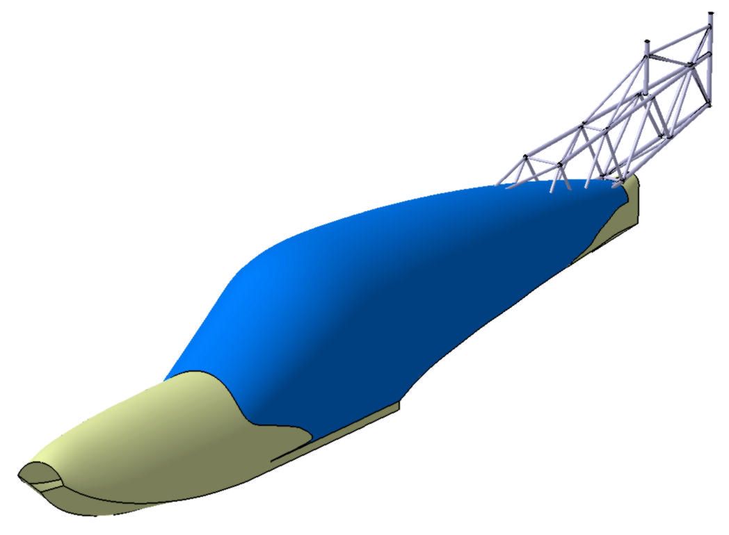

А так, Вам сюда, довольно детально проработанный проект гидросамолета:
https://sites.google.com/site/late631replica/
правда прототип французский
    18,2 КБ · Просмотры: 190

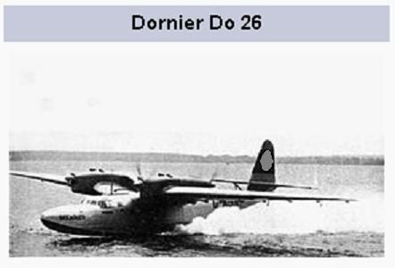

Кстати - при  общем  взгляде  на  фото - два  там  или  4  пропеллера -  в  глаза  не  бросается  и  на  общую  красоту  дизайна  не  влияет.
    14,9 КБ · Просмотры: 184
