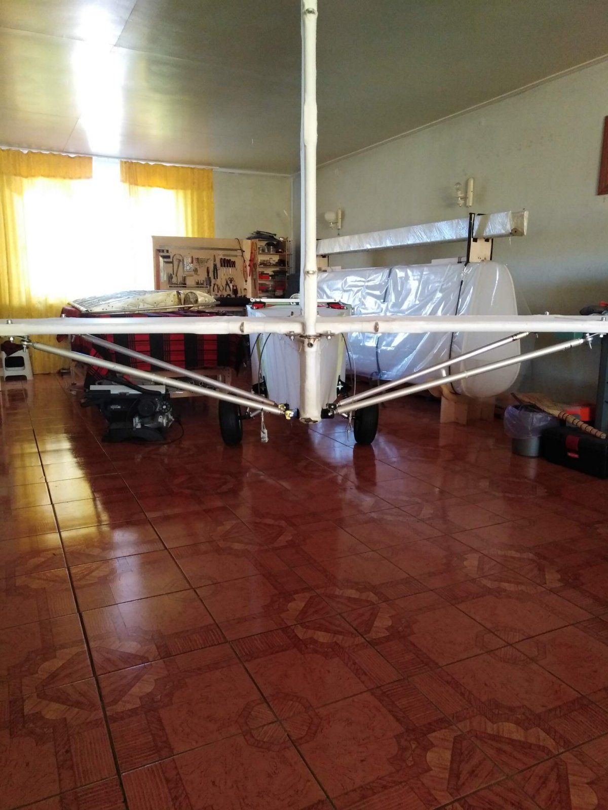

Оба правильно.Но правильней первый. Продольные силы от подкосов на крыле не возникают.

я тоже думаю первый вариант правильный, но второй сделать проще. Буду делать как первый (подкосы разнесены).
Причём здесь жёсткость стабилизатора? Если крыло двухлонжеронное надо 2 подкоса. Для однолонжеронного - один.
Ну да, он же про стабилизатор. Но всё равно, если лонжерона два и оба шарнирные надо два подкоса ставить.

И мы про стабилизатор. Есть примеры конструкций ,причем серийные. У птенца,к прмеру,разъемный свободнонесущий стабилизатор на 2х лонжеронах-трубы.

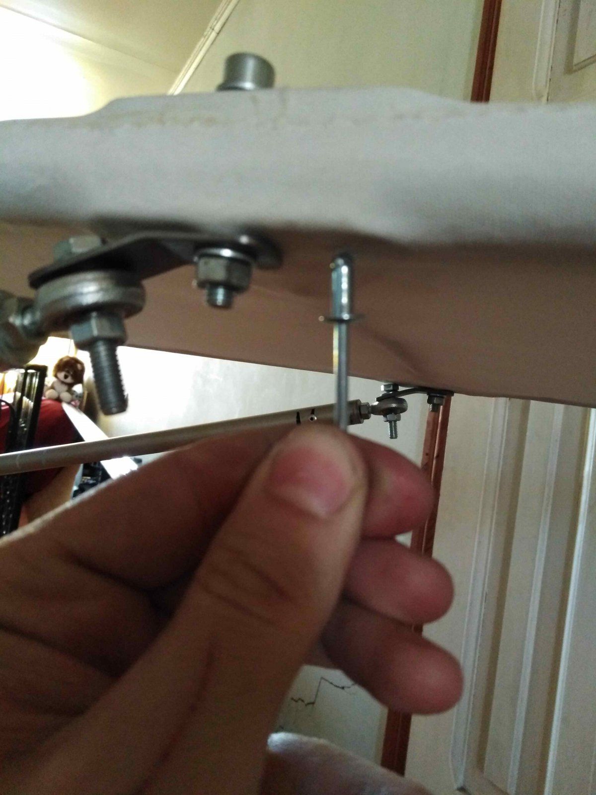

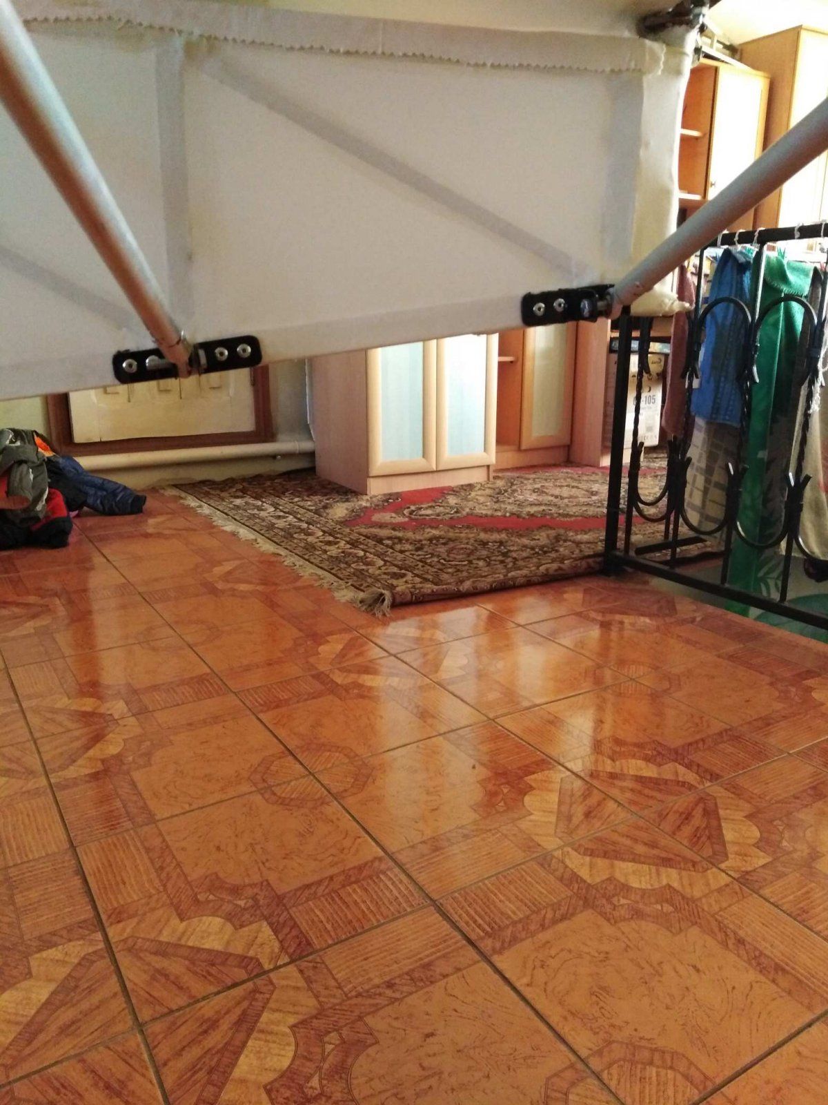

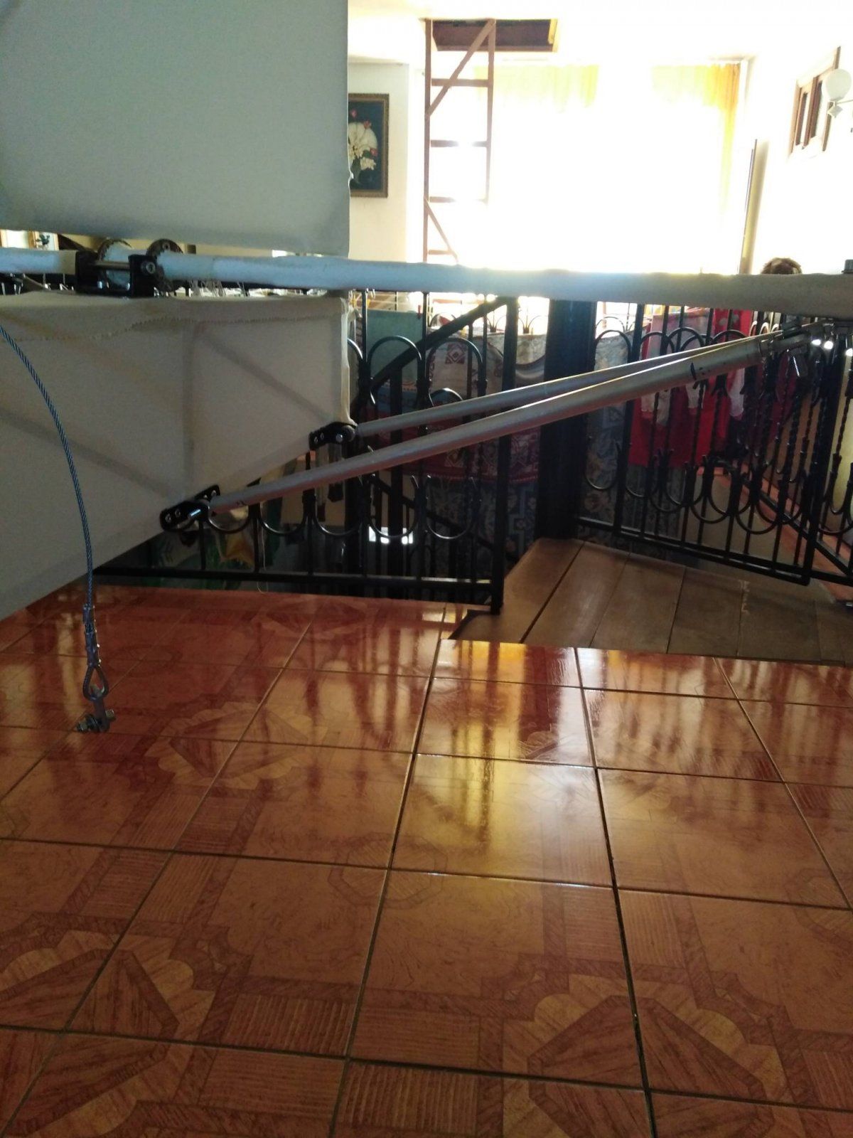

подкосы стабилизатора
Как-то ушки на стабе сделаны неправильно, и крепятся одним болтом, свернутся при сжатии, и получают изгибающий момент от ШСа подкоса...
Подкос работает на сжатие, поэтому вместо пластины лучше ухо-вилка. Вилку из швелера -гнутика, закрепить на два болта к стабилизатору.
Заааааачем? Швеллеры, меллюры, айсманы, ? Например, стойка длиной 50 мм из пластилинового АД31 сечением 30мм х3мм выдержит на сжатие 1929 кг.
Пластина гораздо раньше 1929 кгс при сжатии подкоса провернется в двух болтах как на фото - это же шарнир.
Как минимум - крепление пластины на двух болтах надо к стабилизатору.
Прошу прощения, ошибся на порядок при вычислении радиуса инерции сечения. (0,866мм). 150 кг на сжатие держит (ш+ш)
Или согнутая под углом пластина-наконечник подкоса 1 болтом к стабилизатору. В 1-ю мировую, были подобные подкосы-заплющенный конец стальной трубы согнутый под углом, крепился к стабилизатору. Но как сделать это не коряво?🙂
Если я правильно понял то можно поставить пластину подлинней и закрепить её на болт и на одну заклёпку (заклёпка 4 мм нержавейка)? Сверлить второе отверстие под болт не хочется.
ШС угол подкоса не отработает ? Можно было бы тогда пластину убрать и на болт посадить шс
