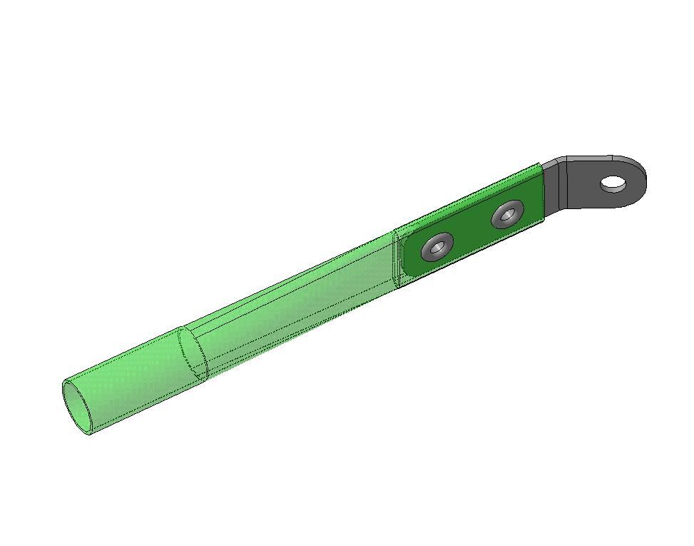

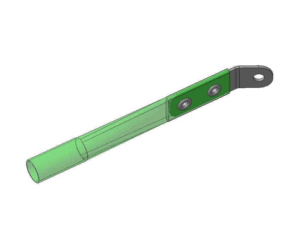

На переднюю кромку поставьте кронштейн. Тогда он будет работать на растяжение-сжатие.
Сейчас кронштейн работает на изгиб. Он будет гнуться и в конце концов лопнет.
А зачем там нужен шс ? это ж 115 кг..,
Тогда действительно можно без ШС. Гнутую полоску из нержавейки 2мм вставить внутрь сплюснутой дюралевой трубки (только плющить аккуратно вместе с полоской 2мм, чтоб не треснула по сгибу! Нужно потренироваться на образце трубки) , заклепать на два пистона (или нормальные заклепки) и на один болт к стабилизатору.
Вы до конца не дочитали. Насколько я помню, Гроховский сделал надувной планер. Но вот незадача: управляться он не мог. При попытке управления планер просто изгибался.
Чтобы не изгибался, я вставляю резиновую модель в алюминиевый корпус. Использование Ланжеронов, форма и угол крыла. Главное чтобы найти единомышленников.
С полоской 2 мм толщиной, треснет обязательно - даже если трещина не видима глазом. Надо просто на пути вероятной трещины (а он очевиден) заранее засверлить отверстие-стопор трещины; а после сплющивания трещину разделать и обработать кромки.
А можно не плющить. Вставить в трубу пластину с пенопластовой шайбой-заглушкой на внутреннем конце, а затем залить зазор эпоксидкой с наполнителем (рубленная стеклоткань, стеклоровинг, стеклянные гранулы и т.д.). Ессно внутреннюю поверхность трубы подготовить.😉 🤣
Если использовать подкос из мягкого строительного АД31, то при диаметре 20-25 х 1мм не треснет. Для Д16Т, конечно, лучше вместо пластины 2мм кусок трубки нержавейки стенкой 1мм сплющить и также внутрь трубы на пистоны вставить.

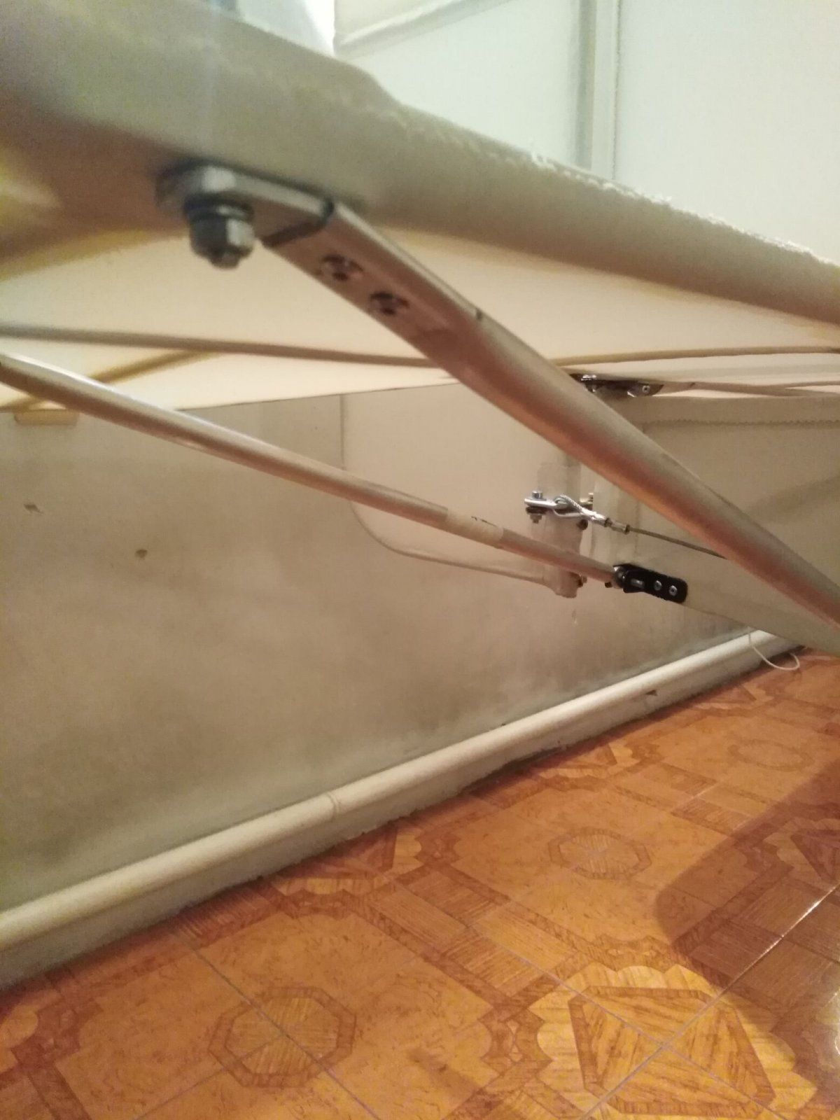

Здравствуйте ув. Карам! Хотел заметить, что у вас подкосы стабилизатора образуют паралелограмм, что не есть гуд. Лучше сделать треугольник, как на фото.
Приветствую! к сожалению уже поздно. Я стоял перед выбором как сделать, и задал сдесь вопрос, сказали первый вариант лучше (так как у меня сейчас). А если сейчас переделывать останутся отверстия от заклепок. Единственно что я переделаю крепление подкосов к стабилизатору чтобы не было шарнира.
Можете ведь! Если захотеть😉
Вам и свести советовали
как внизу. только не посередине пролета свести, а например по задней стойке фюзеляжа

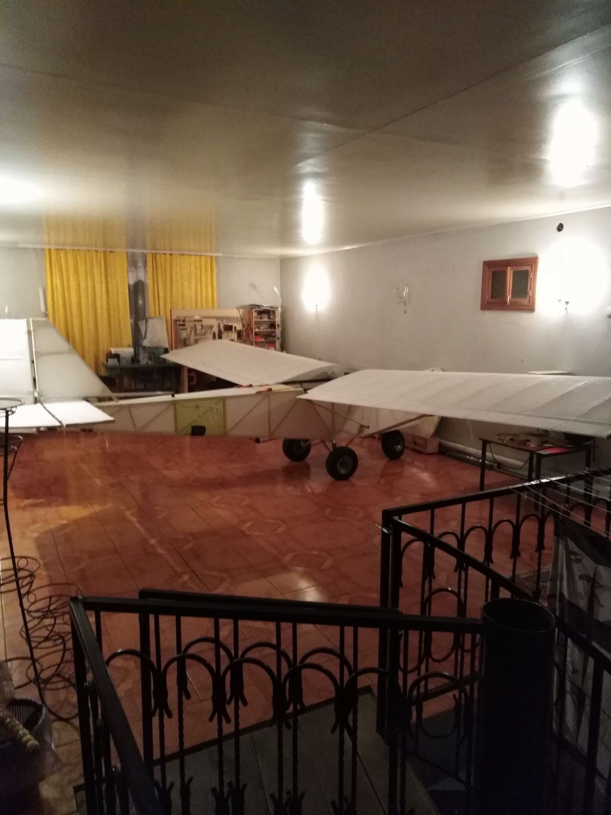

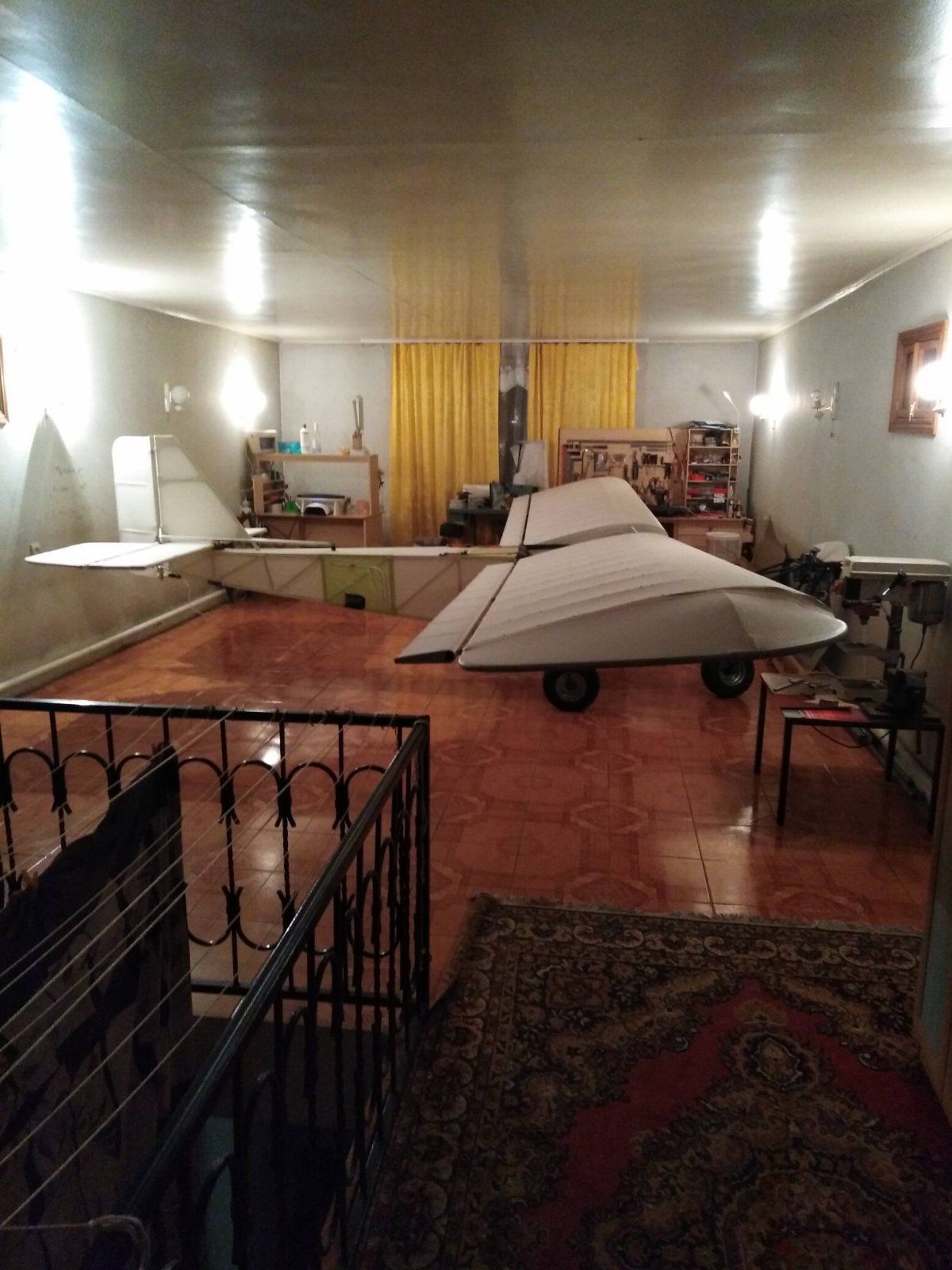

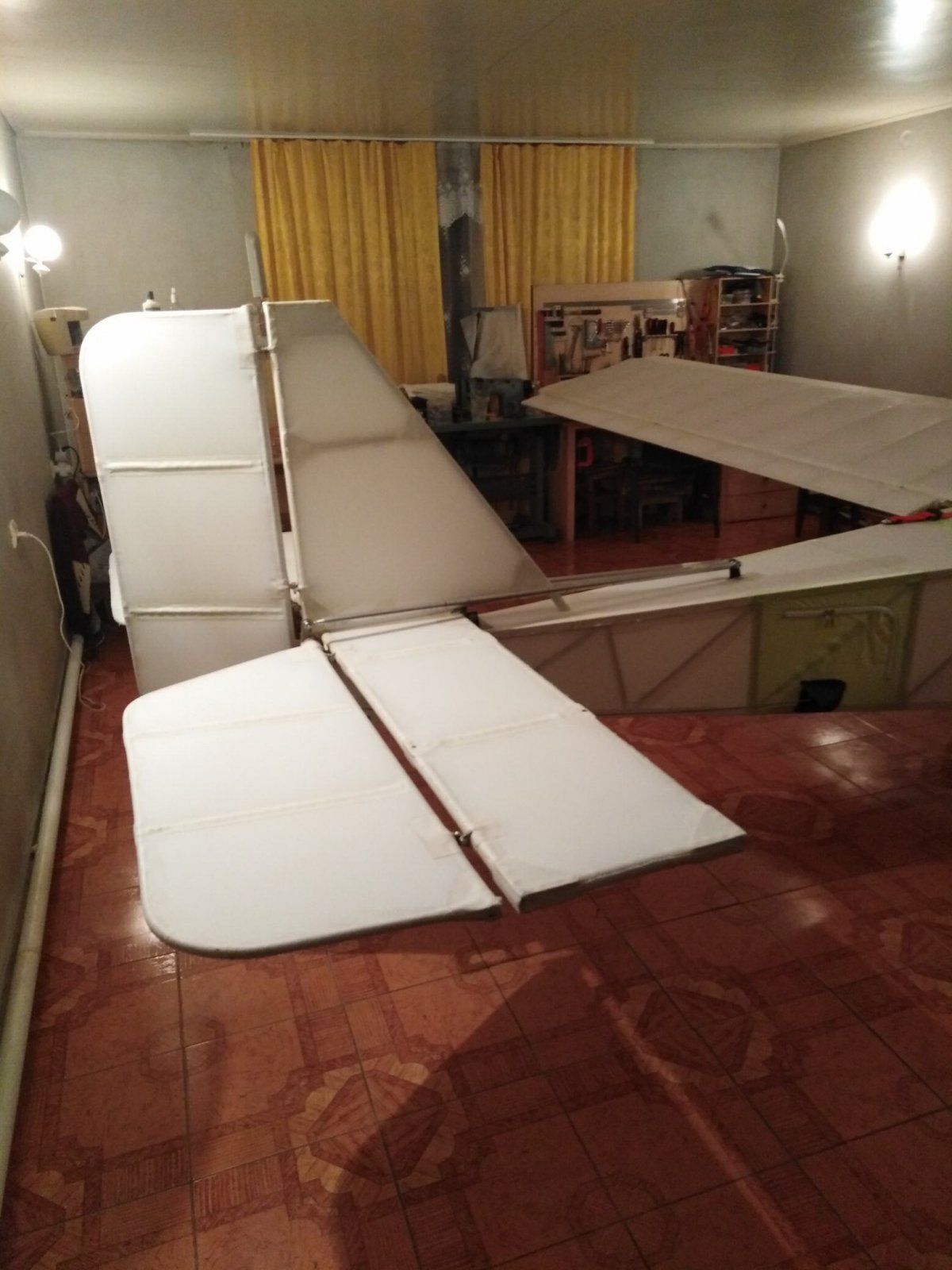

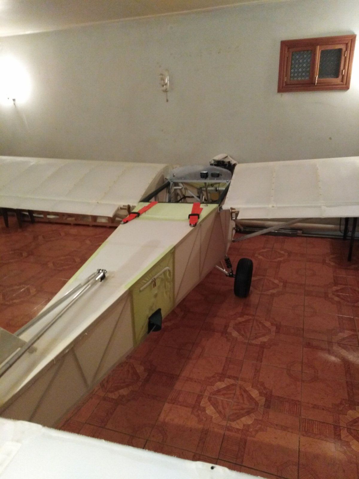

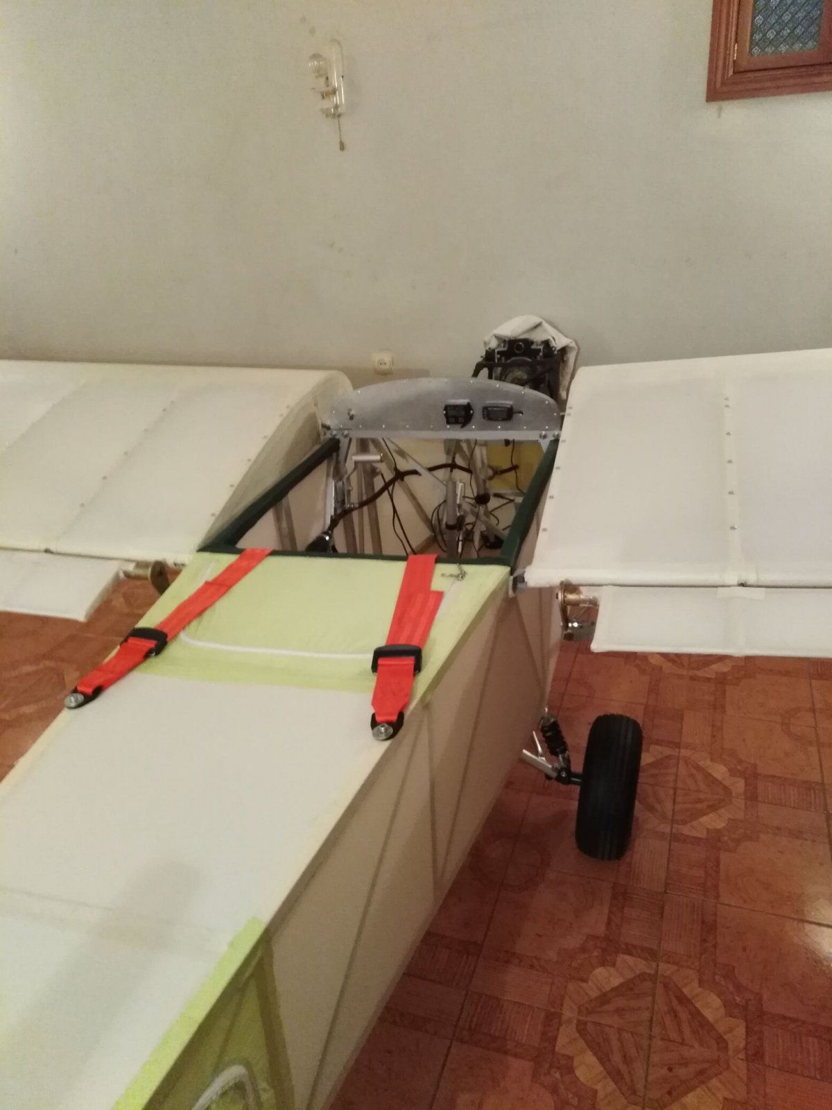

Закончил с обтяжкой самолёта. Всё прошито (оперение), проклепано (консоли). Всё покрыто двумя слоями лака тиккурила, лак остался поэтому покрою третьим. Остался козырек фонаря, и все болты поставить нормальные, пока стоят временные. Подкосы стабилизатора переделал, стоит пластина д16 т 4 мм.
На днях постараюсь взвесить, посмотрим сколько получилось. По идее уже все на месте, кроме козырька и винта. Винт буду покупать ростоввинт. Есть смысл брать трехлопастной или он сдесь не нужен?
