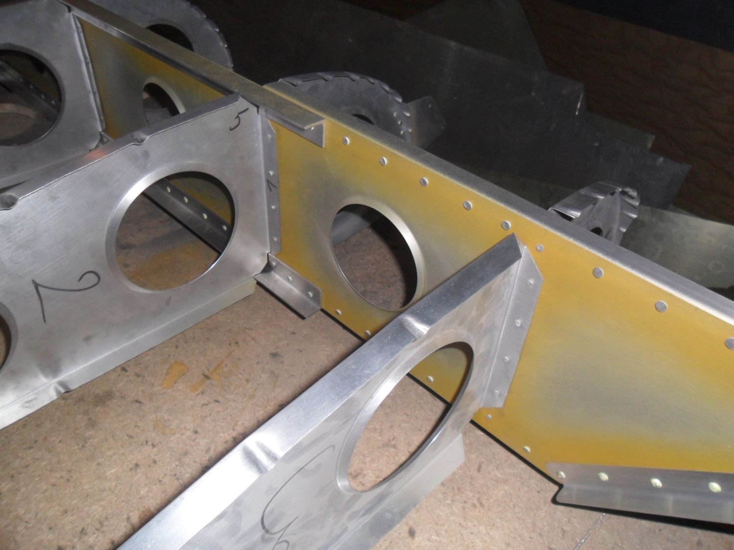

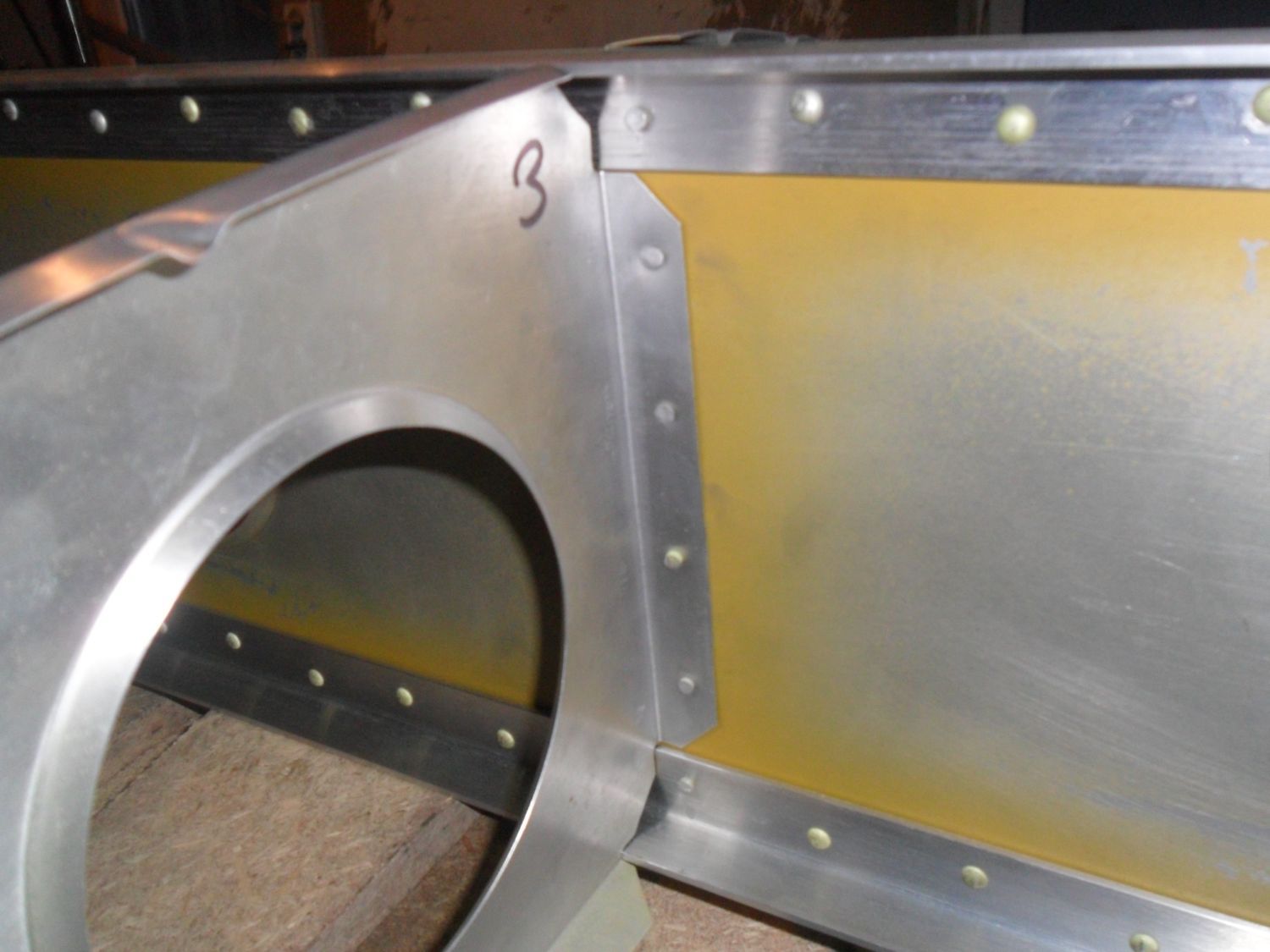

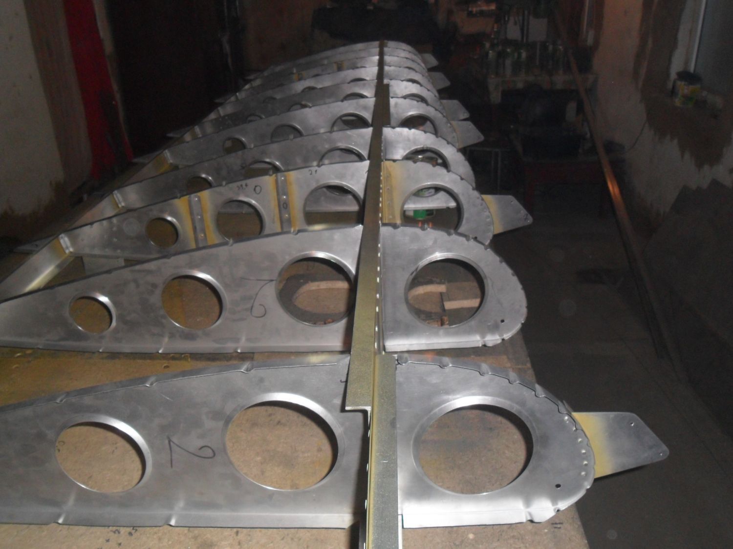

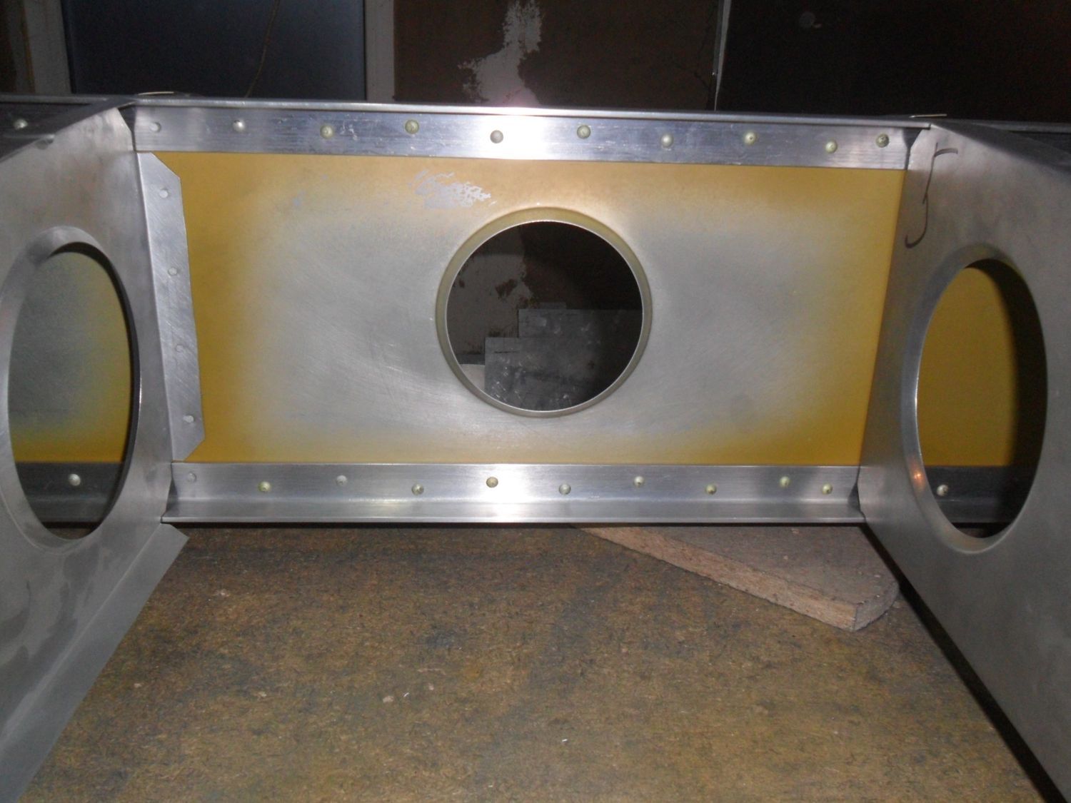

Красиво , Коля не забудь заложить проводку под НО.
Иван Дмитриевич,здравствуйте!За проводку помню.Но сейчас пока обшивать не буду.Надо собрать второй каркас,то есть освободить место в мастерской.И так тесно,а тут еще куча деталей по всем углам.
Николай! Как подбираете длину заклёпок?
Коротковатые они у Вас. И ещё на заметку:

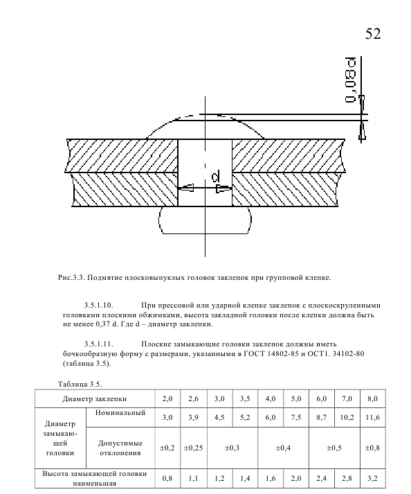

Закладные головки ставяться со стороны более тонкого металла
    19,6 КБ · Просмотры: 192
Коль ты просто молоток останавливай вовремя,на фото много перебитых....,а так нормально,

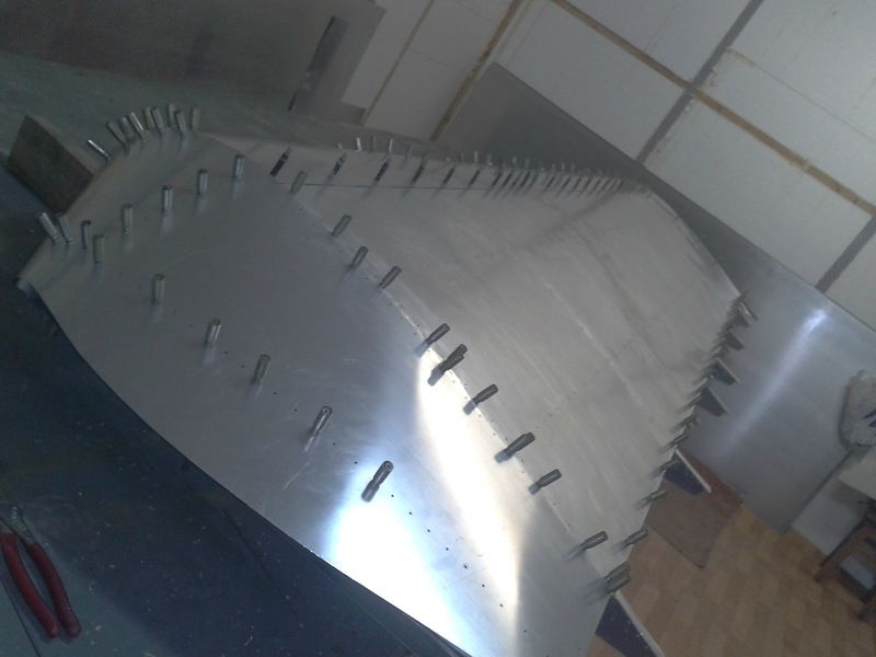

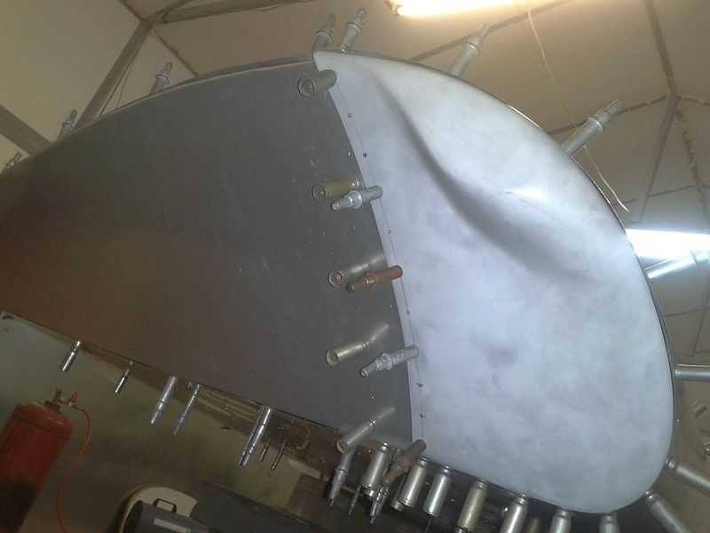

крыло типа STOL

Заклепочные швы как будто бык поссал. Куда торопитесь папаша? Лень разметку сделать?

За фото своих, сидеть придёться долго.Лучше пока  никаких.Придет металл,будут фотки. Но это будет совсем другая история.
Мне казалось,что форум для того и сушествует,чтобы обмениваться опытом,от более опытных получать замечания, исправлять свои ошибки.
Коля, с праздником!! На быков не обращай внимание. Для начала всё превосходно, а далее будет получаться еще лучше.
