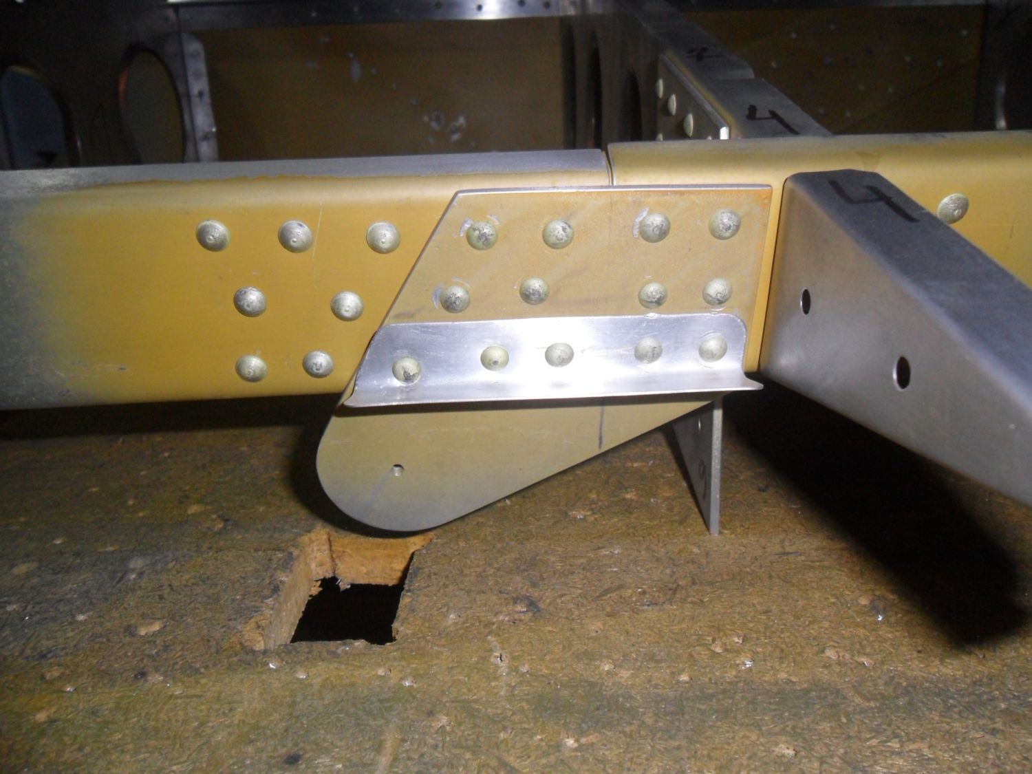

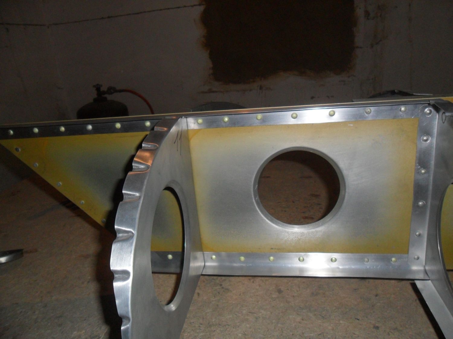

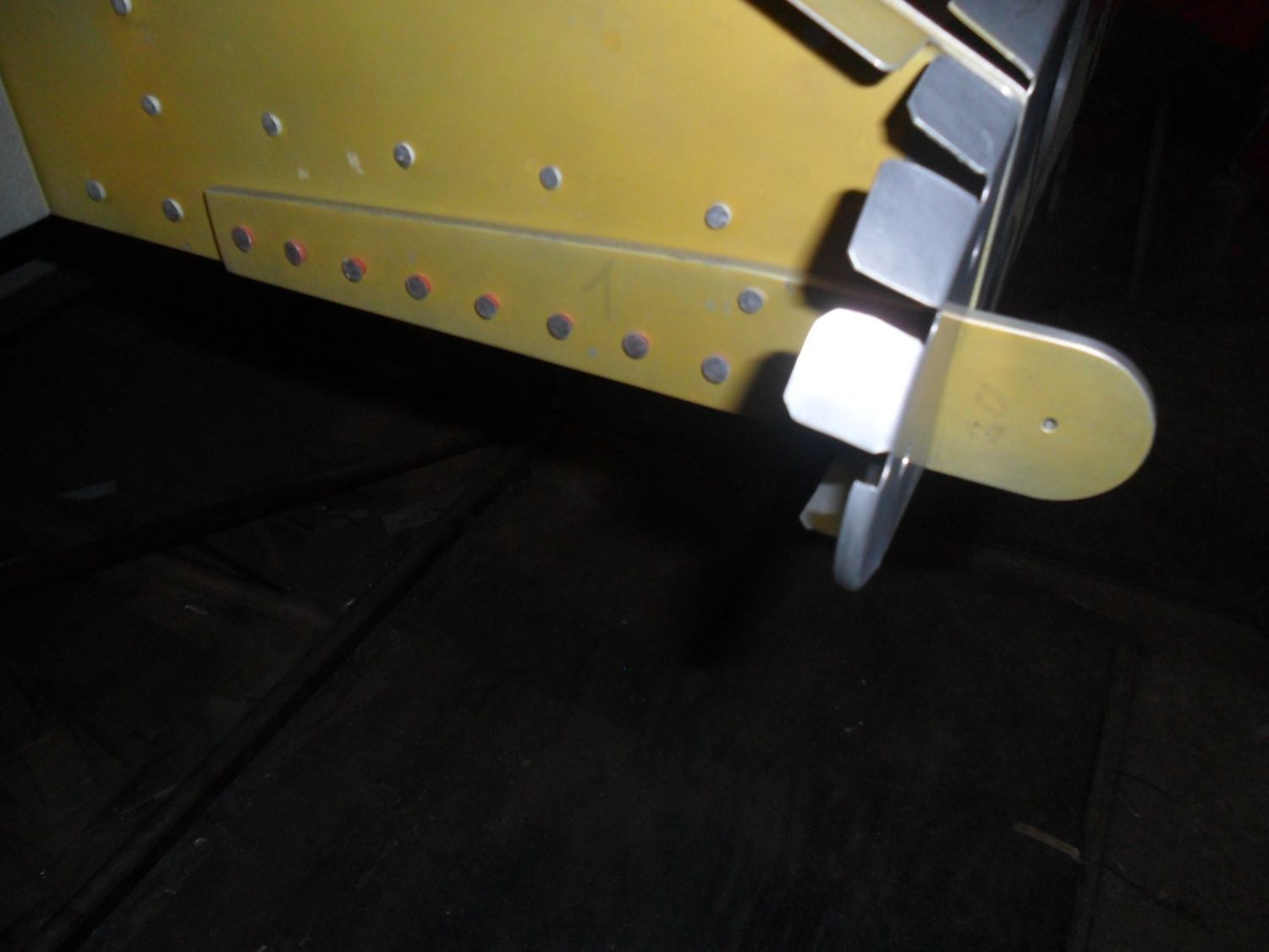

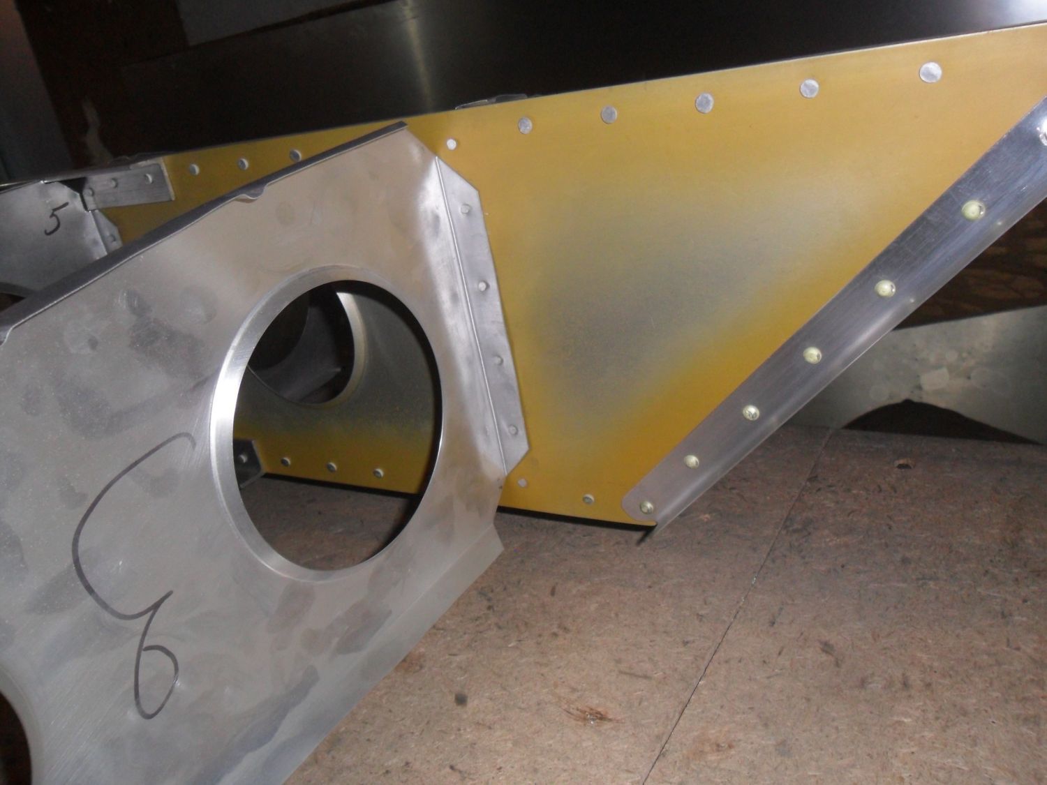

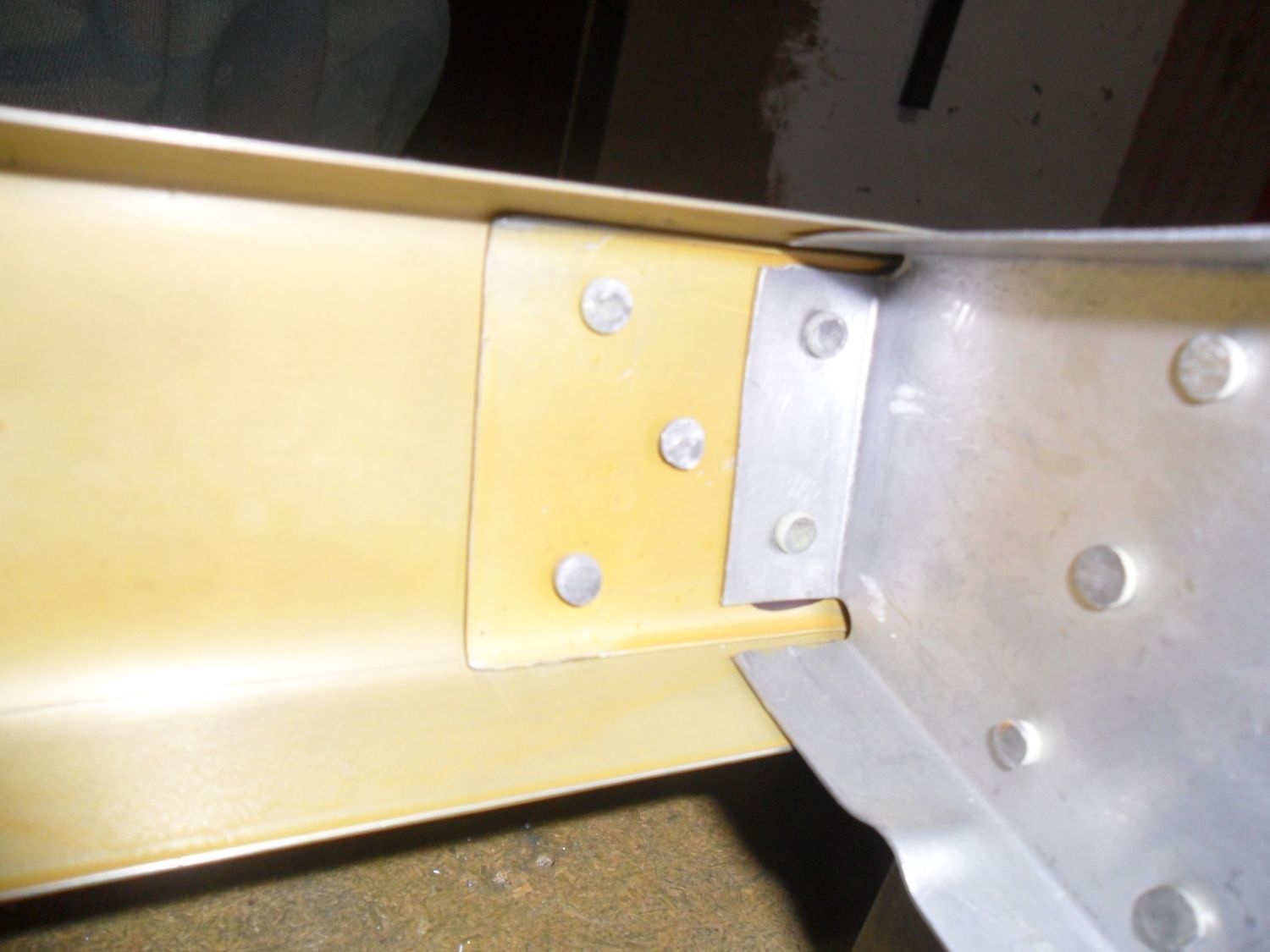

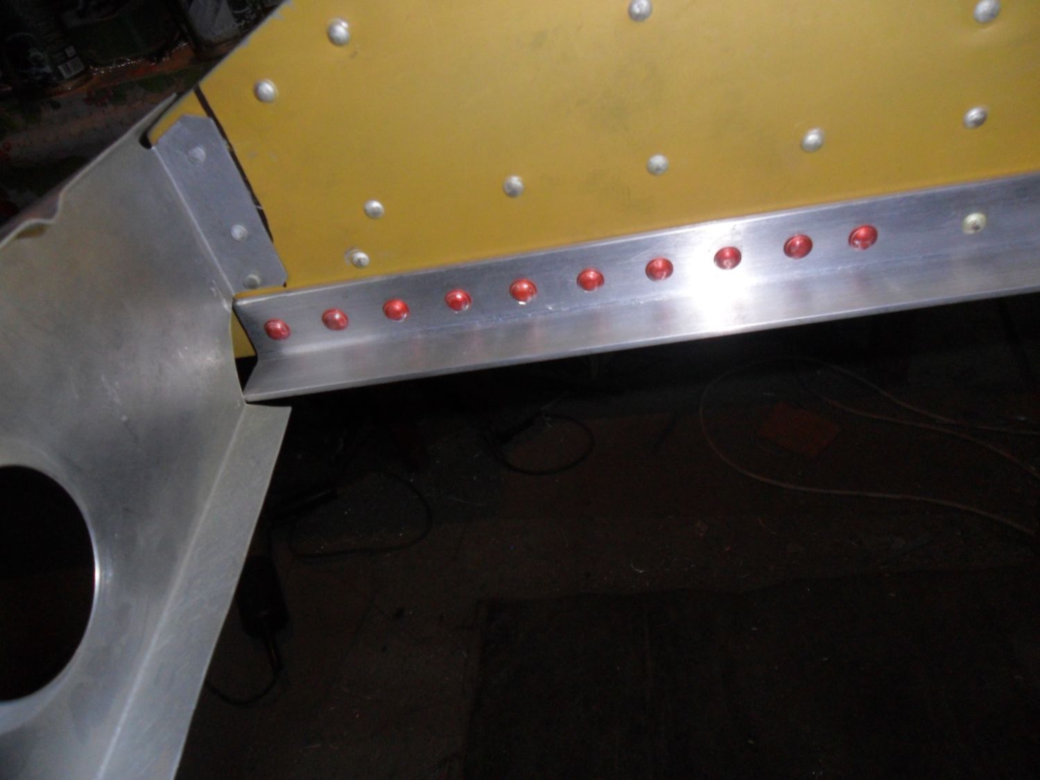

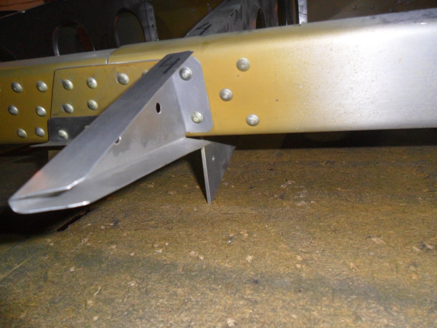

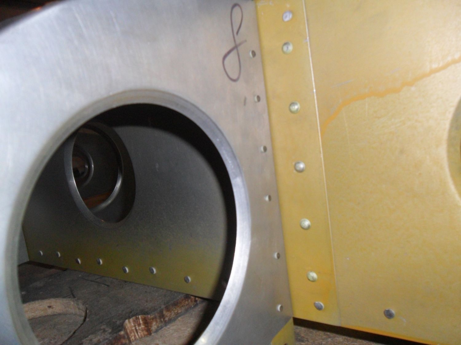

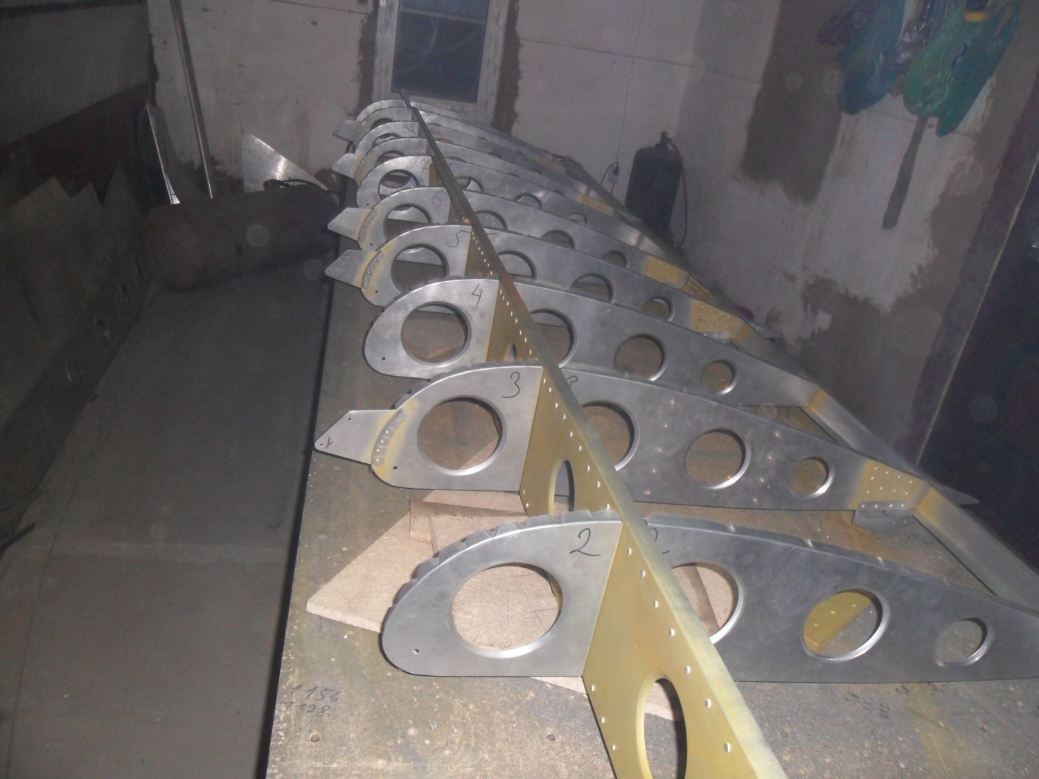

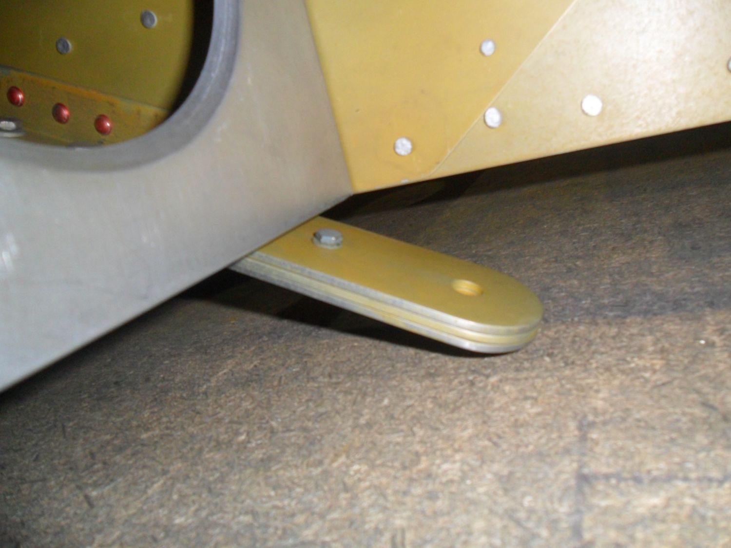

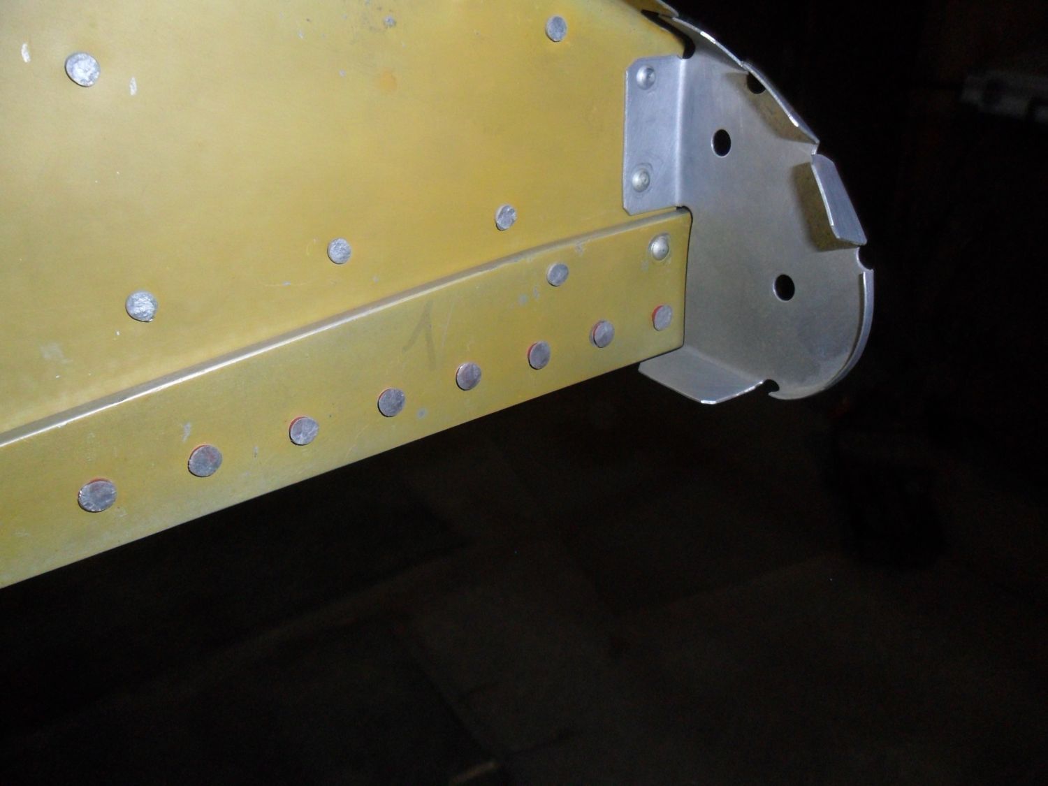

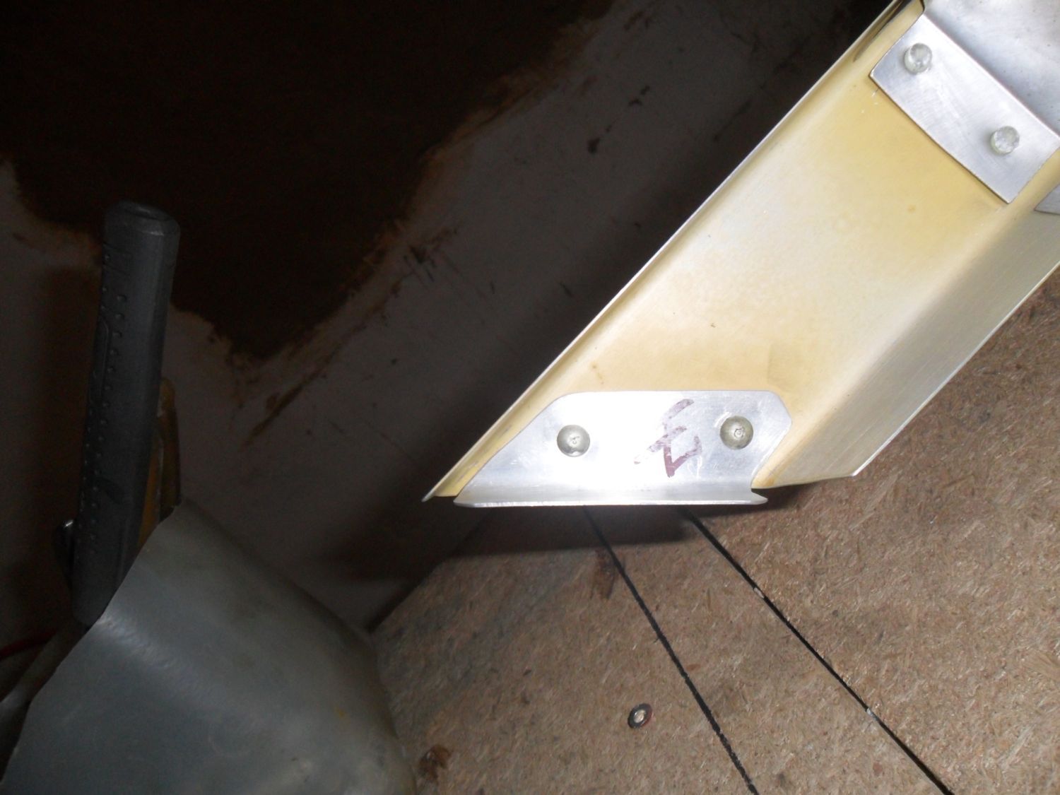

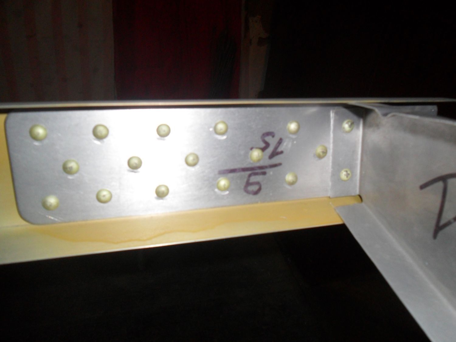

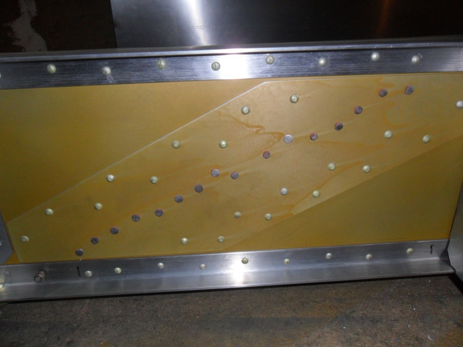

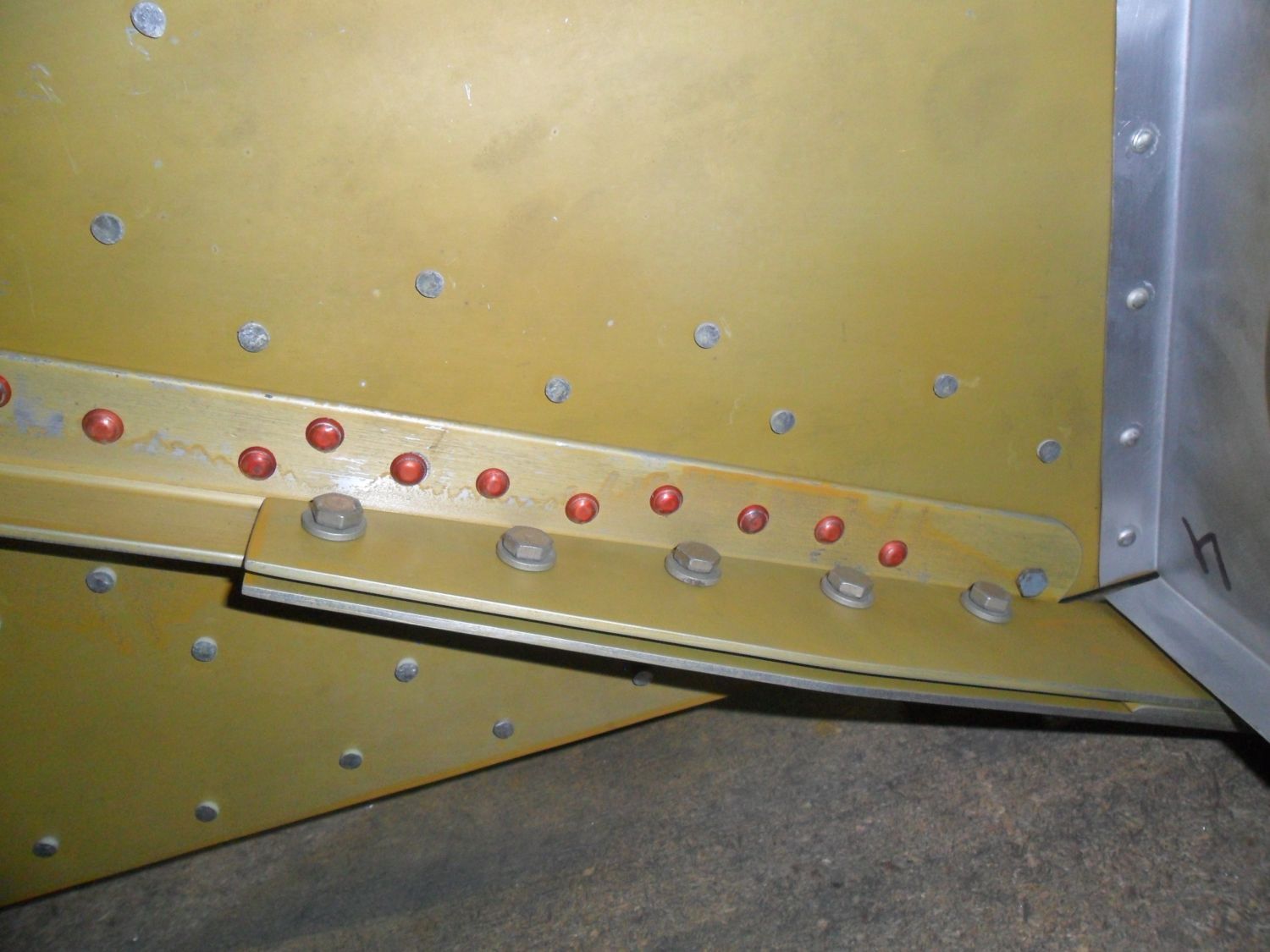

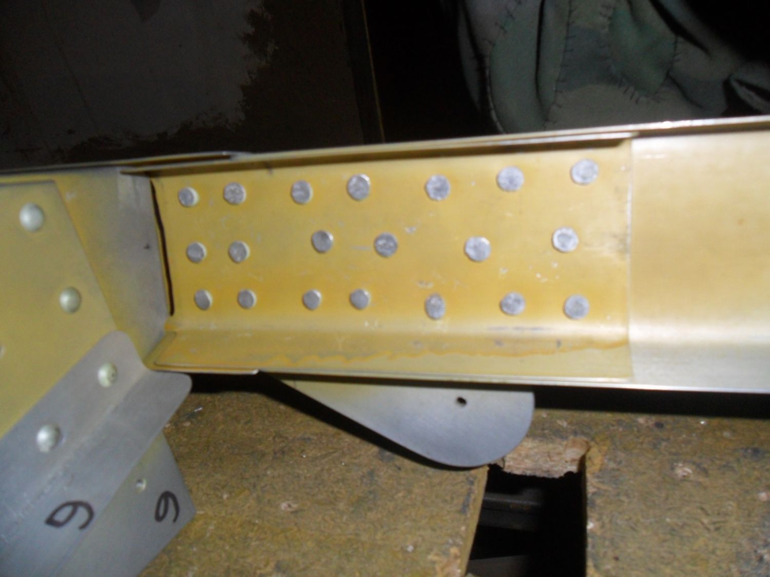

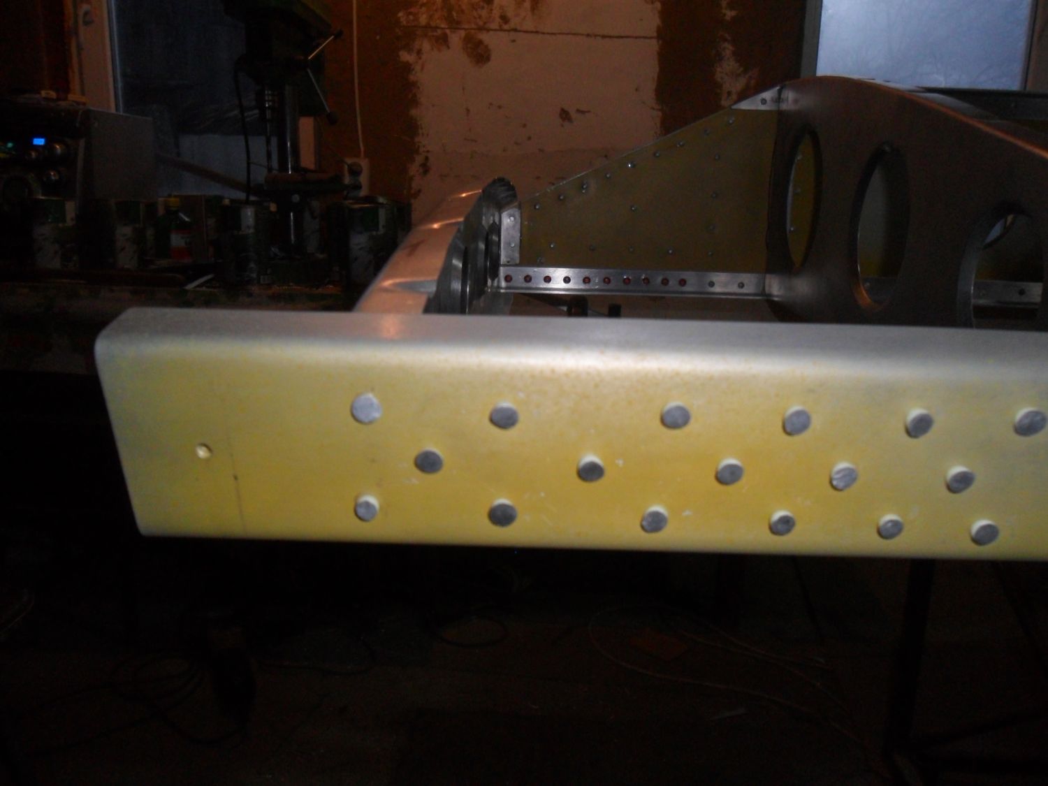

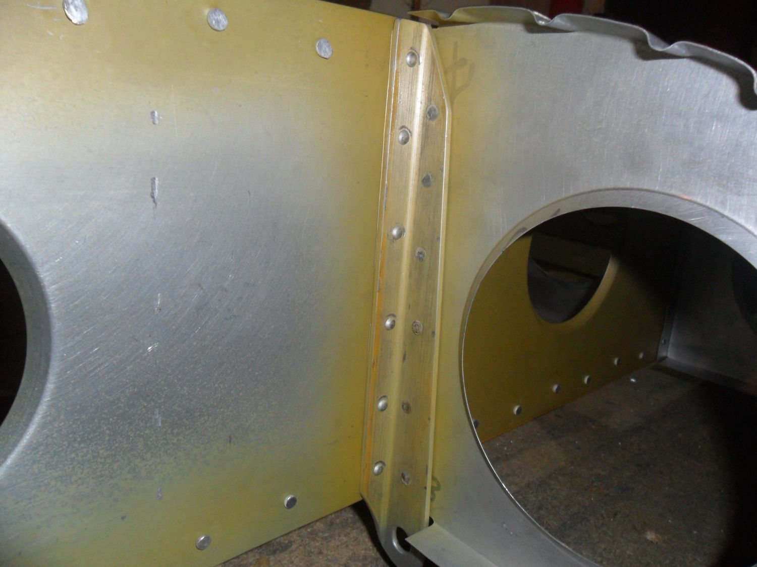

Сегодня склепал каркас первого крыла.Помогал сын.Без него туго бы пришлось. В конструкцию крыла лезть не стал.Единственное добавил несколько нервюр,усилил швартовочный узел,и по совету старшего опытного товарища усилил узел крепления основного подкоса.
