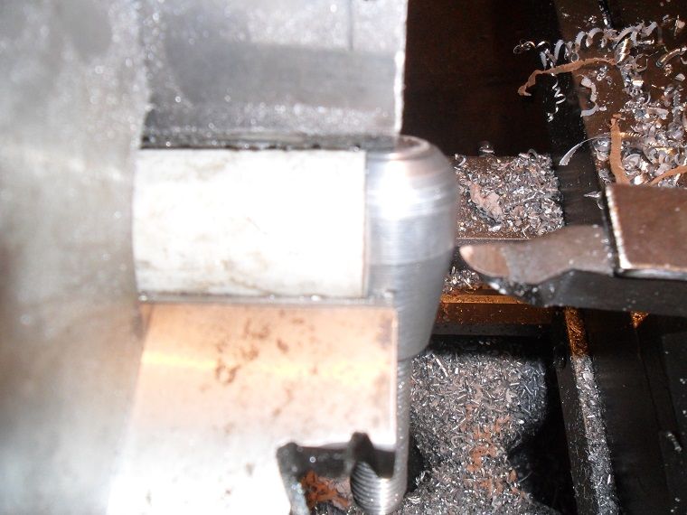

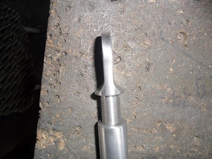

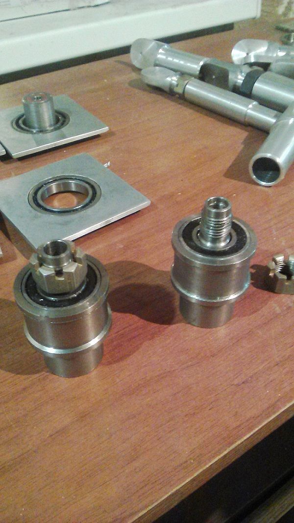

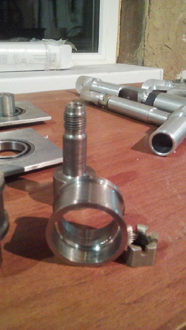

Может кому понадобиться,расскажу как выставлял плоскости.Взял кусок пластиковой водопроводной трубки,обрезал край на станке.Труба по диаметру должна быть немного больше того диаметра, который дает зажатая в станок деталь.Выставляю трубку в патроне на нужную глубину,слегка поджимаю губки патрона,чтобы трубку зажало,потом прилаживаю деталь и дожимаю губки патрона.Плоскостность получается идеальная,а главное быстро.
