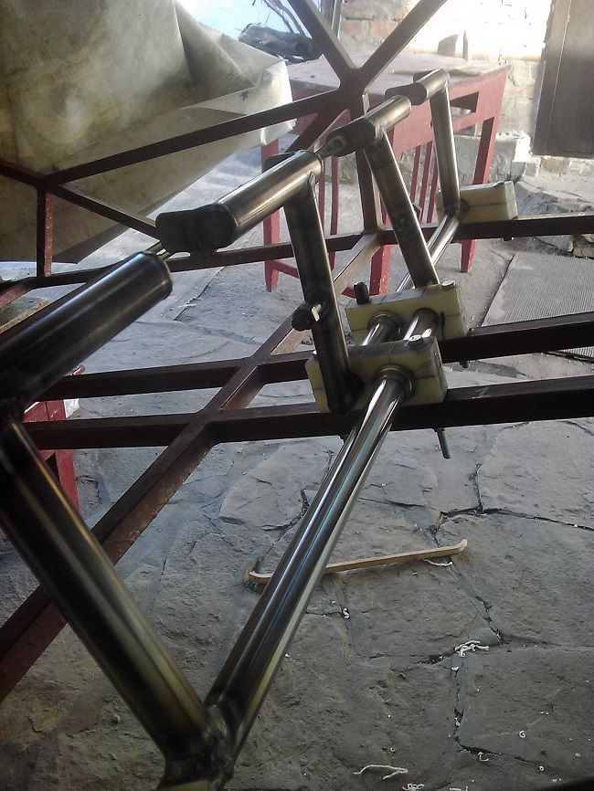

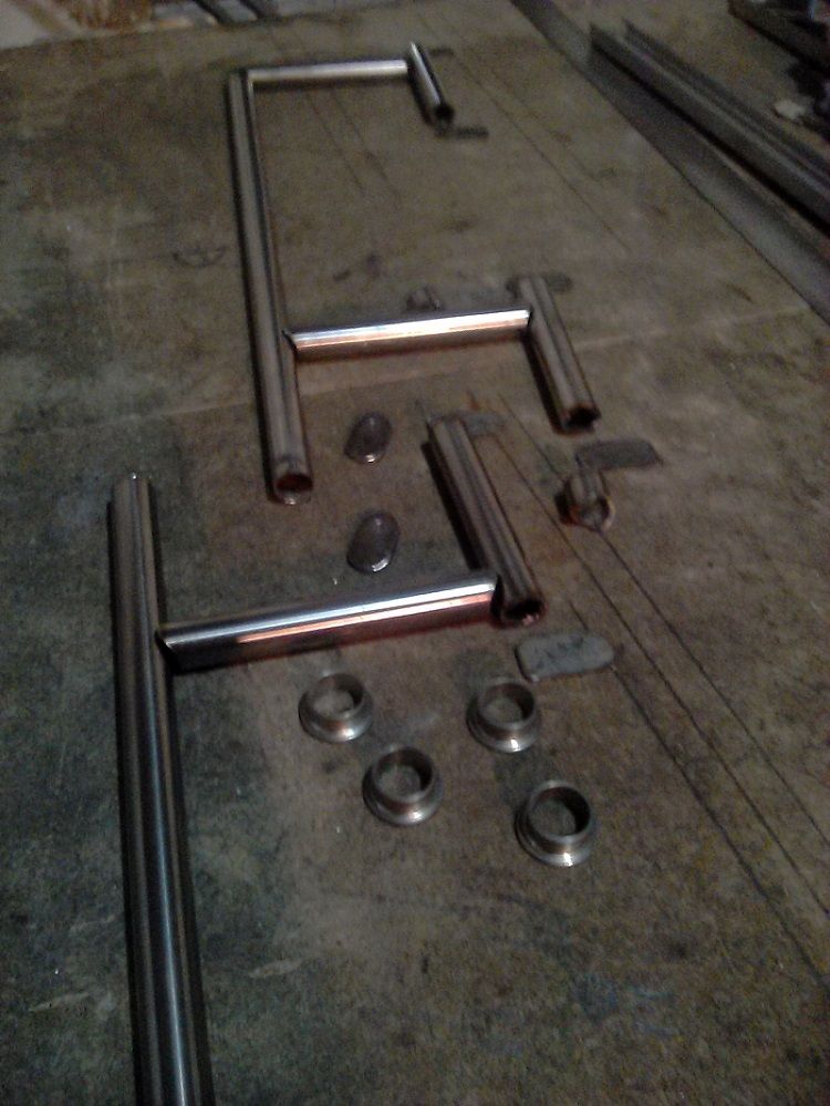

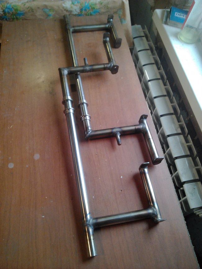

Настругал деталюшек на педали.
    99,9 КБ · Просмотры: 215

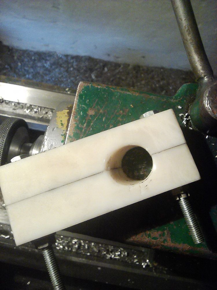

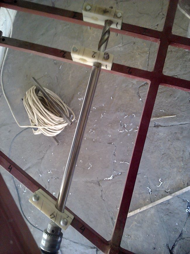

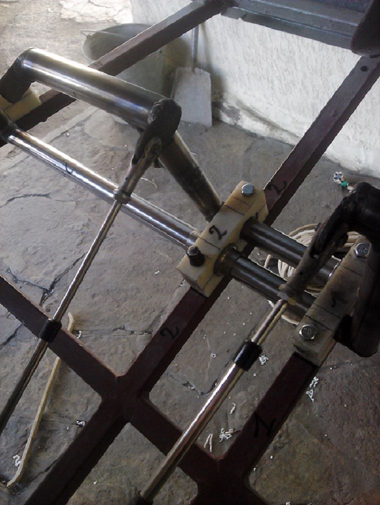

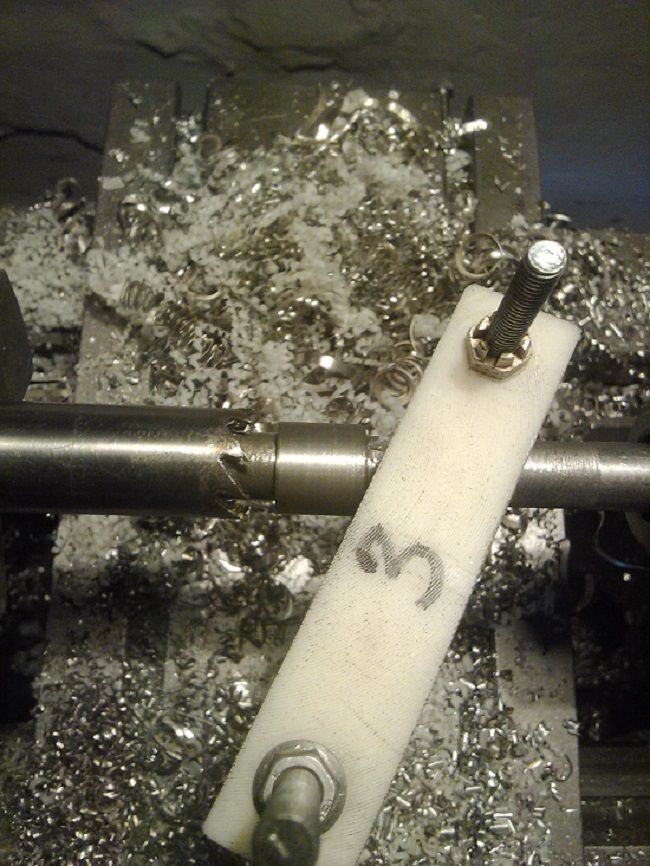

Ставлю педали на место.Капролон довольно трудно просверлить под углом, сверлом большого диаметра,поэтому сделал такую приспособку
    106,7 КБ · Просмотры: 216

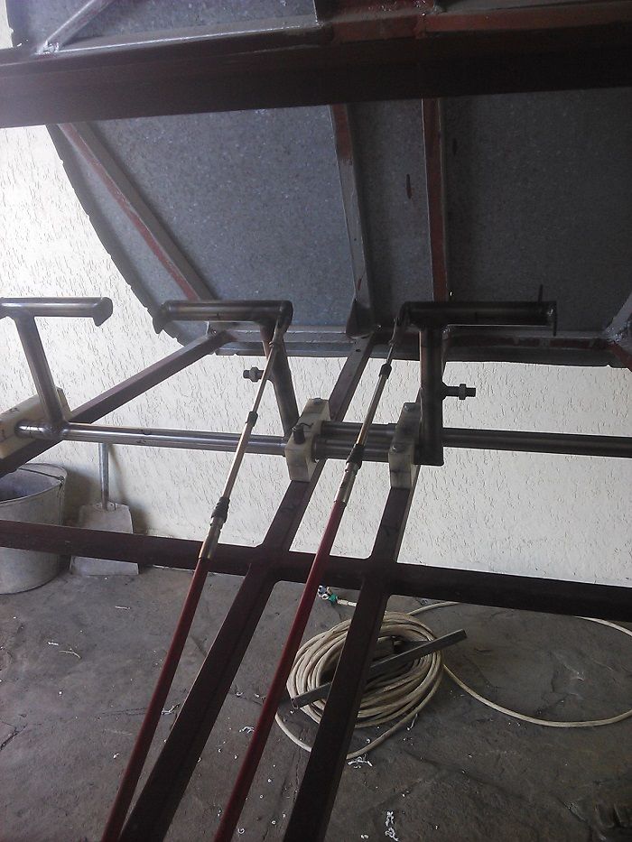

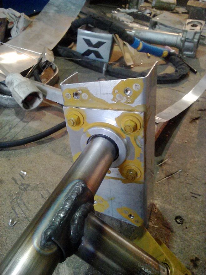

На РН пойдут боудэны.Просто дешево и сердито,хотя нет не дешево ,просто сердито ;D
Николай!
Вы, я думаю знаете не хуже меня, что на этом типе при обжатии передней стойки, на обоих тросах управления РН будет "провисание". На открытом тросе, там все понятно. Некоторые вообще не парятся на эту тему, провисает и фиг с ним, некоторые ставят ролики, пружинки, резинки, что бы слабину троса выбрать.
А Вы как этот вопрос будете решать? "Лишней" длине троса то из боудена деваться некуда....
Да, подпружинивание  бы  действительно  нужно.
