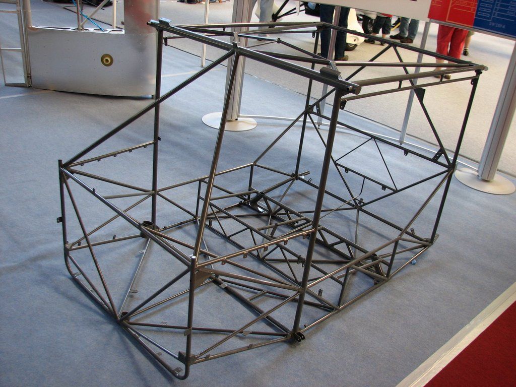

Как-то уже высказывался насчет "ювелирности" грамотно посчитанных ферм и калификации сварщика на Рансе:представляю вашему вниманию ту самую ферму - полюбуйтесь.
    156,7 КБ · Просмотры: 325
Владимир Павлович,нет сомнений,что эту ферму варил сварщик соответствующей квалификации .Отсутствие деформаций,говорит о правильно проведенном технологическом процессе .Однако чисто визуально, по стыку,квалификацию сварщика определить довольно сложно.Отсутствие чешуйчатости,подрезов,наброса,еще не говорит о том,что проварен корень,нет прожогов пор и.т.д.
Качество стыка можно определить только лабораторным
исследованием,рентген, ультразвук и пр.

Фермочка действительно изящная.
А кто это на экспозиции?
На фото - ферма Ранс Койот.Сзади видна консоль этого самолета.
При внимательном осмотре этой фермы и сложилось впечатление,что мастер,сваривая эту ажурную конструкцию,просто наслаждался собственным умением - сама-топо себе ферма показалась мне излишне навороченной и имеет ряд не всегда обоснованных решений типа подкрепления ряда стержней лишь в одной плоскости,позволяя им терять устойчивость в перпендикулярной.
Но действительно - красиво.
