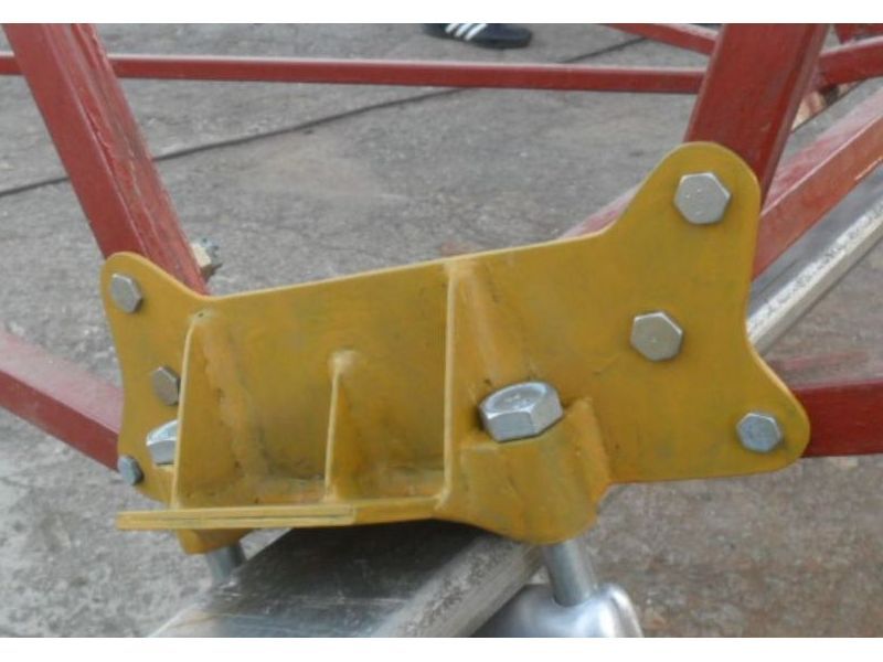

ну вот пока как то так. кстати метизы все не штатные, собрал просто что бы сделать фотки. следующий этап- сборка хвостового оперения. Сейчас дело думаю пойдет веселее т.к. работы меньше поэтому буду заниматься самолетом.
Почему этот узел сразу не сделали заодно с фермой?
Тянущее усилие от подкоса нужно сдать на поперечные элементы фермы, у вас оно через болты сначала на продольные элементы,а потом через сварные швы на поперечные.
    51,8 КБ · Просмотры: 211
Да Вы знаете,была такая мысль вварить узлы крепления подкоса непосредственно в ферму,но потом передумал . Вдруг какая ошибка придется кромсать ферму. Узел подкоса проще переделать.Деталь кронштейна воспринимающая нагрузку от подкоса крепится к двум поперечным элементам просто на фото не видно.
