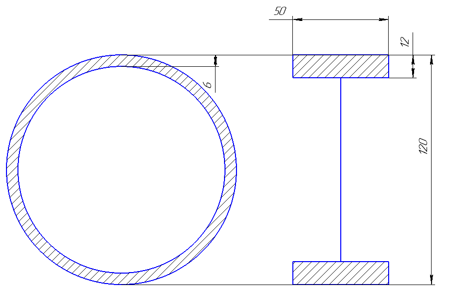

Товарищ iae , зачем вы вносите смуту??? Прошу вас ,пожалуйста еще раз осмыслить входящую информацию и скорректировать свое суждение согласно следующим фактам:
где мы берем сумму масс агрегатов и умножаем ее на плечо относительно опоры.
Ну что я могу сказать? Смотрите в книгу, видите фигу. Ведь черным по белому написано сумма произведений массы каждого агрегата и плеча этого агрегата до опоры, а не сумма масс агрегатов умноженных на не понятно какое плечо. Разница существенная.
Земля
Сумма масс агрегатов в сечении умноженная на плечо до опоры. Тоесть фактический вес умноженный на плечо получим момент. Умножим еще на перегрузку получим момент при перегрузке(но мы это учитываем позже в расчете сечения) . У вас есть высшее?
Лапшин уже подтвердил рабочее значение. О чем еще вы изволите высказываться?
А ЕСЛИ СЧИТАТЬ ПО ВАШЕЙ МЕТОДИКЕ С ПРОИЗВЕДЕНИЕМ ВСЕХ МАСС ДО СЕЧЕНИЯ ТО ПОЛУЧИТСЯ НЕ ТО ЧТО ,КАК СКАЗАЛ ОДИН УВАЖАЕМЫЙ УЧАСТНИК РАНЕЕ "ПАРОВОЗ" ,ПОЛУЧИТСЯ НЕФТЯНОЙ МЕЖКОНТИНЕНТАЛЬНЫЙ ТАНКЕР...... С ДИАМЕТРОМ ТРУБЫ ~50Х5 х 4 штуки по ферме.....
Так или иначе расчет подтвержден, и практически по статистике и фактически математически , остальные выступления в пользу бедных..... (или предоставляйте расчет подтверждающий ваше высказывание конкретно и по факту, с получением соответствующий сатисфакции)
P.s Нафига я вообще сюда зашел и трачу время на препирательства с хейтерами..... НЕ форум единомышленников и энтузиастов ,а какая то свора скучающих голодных койотов ищущих лишь бы где что сказать что бы потешить свое величие к авиации принадлежности(разумеется не про всех и каждого, а про подавляющее большинство, изволящих умничать без подкрепления своих слов фактами и практикой) ..... Лапшину по данному вопросу Респект!!!!
Все, в печку, собака лает ветер носит.
Информация требуемая мною получена, расчет подтвержден, остальное пустое сотрясание воздуха.

360. Да . расчет на предыдущих страницах. Битва была не на жизнь ,а насмерть но расчет в итоге подтвердился. НИЗКОПЛАН БЕЗ ПОДКОСА q=100кг/м l=4.5
Не знаю, как считали, проверять не буду. Но вот эти два сечения равнопрочны. Причем второе в 1.8 раза легче первого. И легко уменьшается по длине, если делать наборным из пластин, т.е. общая масса балки будет в разы меньше. Так. на подумать.

Не знаю, как считали, проверять не буду. Но вот эти два сечения равнопрочны. Причем второе в 1.8 раза легче первого. И легко уменьшается по длине, если делать наборным из пластин, т.е. общая масса балки будет в разы меньше. Так. на подумать.Посмотреть вложение 550561
Трубчатым
лонжерон делают, обычно, не для оптимизации веса, а для упрощения технологии: труба служит сборочным стапеле, позволяя обеспечивать высокую точность,издавать крутку и т.д.
Впрочем, лишний металл по размаху можно удалять и на трубе, равно, как и добавлять сечения вложением в трубу изнутри в нагруженных местах.
Вы правы у двутавра "КПД" больше. Но и мороки с ним больше

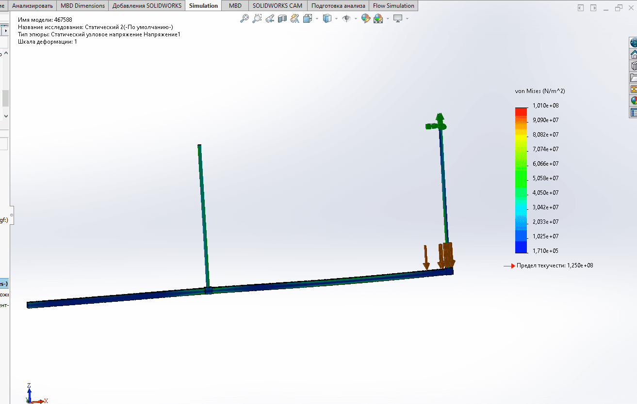

вот если просто взять трубу с одни подкосом и тросом в качестве растяжки даже из трубы 40 на 40 на1.5 то она уже может выдержать 200 килограмм на 3 метра и весит при том 2 кг вся конструкция
