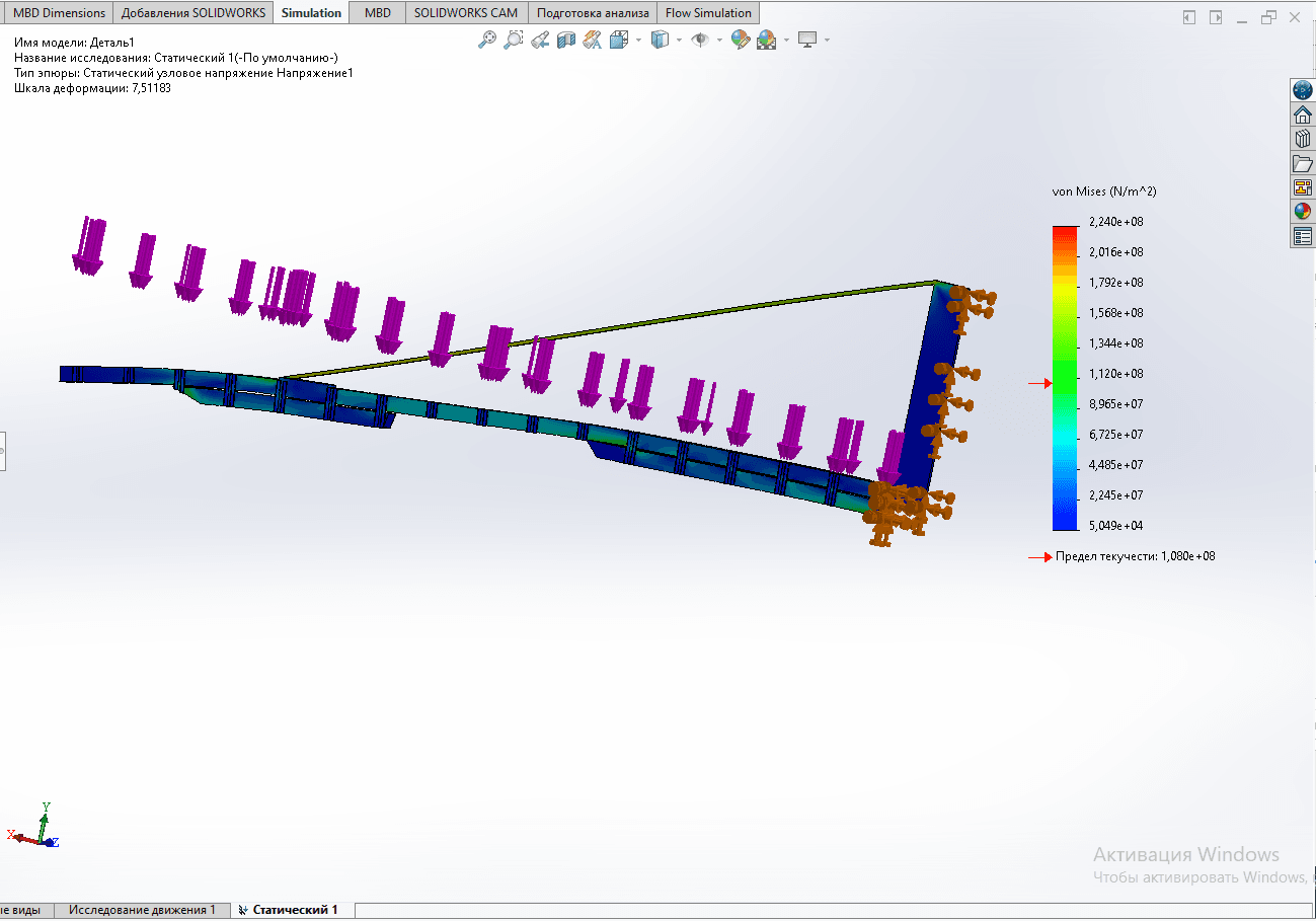

Упростите себе жизнь. Нарисуйте конструкцию, в которой все вообще несущие элементы (оперение, фюзеляж, крыло, шасси, моторама, узлы навески рулей и вообще все остальное) будут либо консольными, либо двухопорными балками. Сделайте в маткаде или экселе или на бумаге несколько формул (могу написать, каких) для расчета этих случаев. Дальше вам понадобится только подбор моментов инерции сечений. Это можно легко сделать также нарисовав конструкцию, содержащую элементы только одного или двух типов, например - везде круглая труба и/или прямоугольная труба разных размеров. Тогда подбор размеров сечений по потребному моменту инерции можно легко автоматизировать в том же экселе. Ну или на бумажке вообще все делать.
Кручение так же отлично воспримется этими замкнутыми сечениями.
Это для регулярных элементов.
Для стыковых узлов - примите только два вида: ухо-вилка с двумя плоскостями среза и с одной плоскостью среза. Без зазора между болтом и ушком. Других не применяйте. И так же автоматизируйте себе расчет, там формул тоже не много.
Управления - только тросовое. Тогда не понадобится ничего считать на продольную устойчивость и в всякие резонансные вибрации.
В итоге все расчетные формулы для всего самолета, от фюзеляжа до нервюр, будут занимать два листа А4, избавите себя от лишних мыслей и досадных ошибок в расчетах.
Только нагружайте исходными нагрузками правильно.

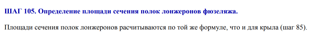

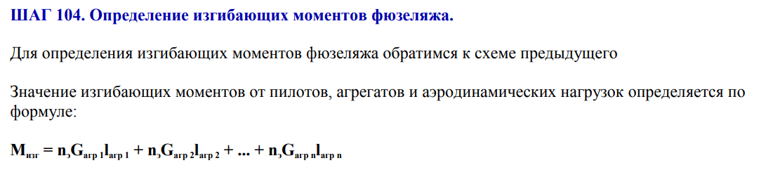

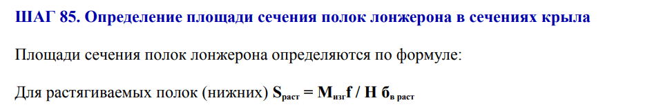

Уважаемый iae прошу вас внимательно прочитать текст и увидеть что я как раз НЕ считал РАСПРЕДЕЛЕННУЮ ,а считал ПОАГРЕГАТНО согласно вашим словам. Спасибо что обратили на это внимание и подтвердили правильных ход мысли и расчета по факту. Кроме того в колонке "q" вы можете увидеть что нагрузки от агрегатов суммируются точь в точь согласно ваших указаний
Конечно, с первого взгляда может показаться, что вы берёте какую-то распределённую нагрузку и момент вычисляете по формуле момента для распределённой нагрузки. Но приглядевшись, оказывается, что вы делаете непонятно что. Складываете веса агрегатов, после чего вычисляете момент непонятно чего по формуле момента для распределённой нагрузки. Ну, да ладно. Развлекайтесь дальше.

Большое спасибо за желание помочь. Расчет по факту завершен и в солиде проверен через сварные конструкции на прочность. Но если где то что то буду рад если вы выскажетесь.
Товарищ iae , зачем вы вносите смуту??? Прошу вас ,пожалуйста еще раз осмыслить входящую информацию и скорректировать свое суждение согласно следующим фактам:
где мы берем сумму масс агрегатов и умножаем ее на плечо относительно опоры.
единственное не соответствие что в шаге 104 перегрузка учитывается в моменте ,что логично , но в формуле сечения есть так же коэф без 3. Тоесть при использовании обоих коэффициентов 3*3=9 кратный запас прочности по изгибающему моменту......
ИТОГО: Судя по полученым сечениям 30х2 и сравнивая их с практикой ..... Мы получаем справедливое сечение подтверждающее безопасную эксплуатацию на ЛА 360кг до 3.5g
И чем больше раз я перечитываю ваше сообщения, искренне пытаясь понять ваши чаяния, тем больше я прихожу в замешательство не понимая смысла вашего высказывания насчет хода расчета....
И ваше внезапное выступление равно как и желание тов.Лапшина уменьшить толщину не понятно на чем основываясь еще на 1мм, мне совершенно не понятно.....

Всем все ответил. Вчерашнюю агонию откомментировал. Расчеты еще раз перепроверил. Лапшину еще раз спасибо, весьма своевременно!!! На все текущие вопросы ответы получены.
Все трубы конструкции известны
Все нагрузки известны
Центровка определена
Модель(чертежи) построены
А что еще надо ???? Заказать материал. Понятно, это еще на неопределенно долгий срок..... Все теоретические вопросы прояснены, пошел "молотить копну" ... Всем спасибо и чистого неба
