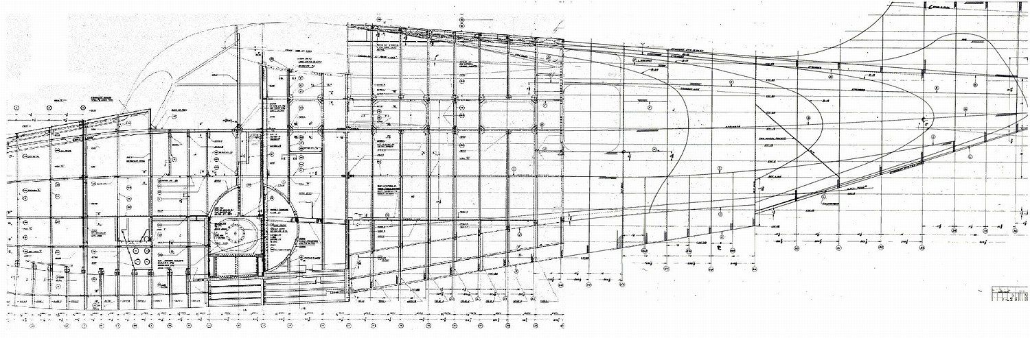

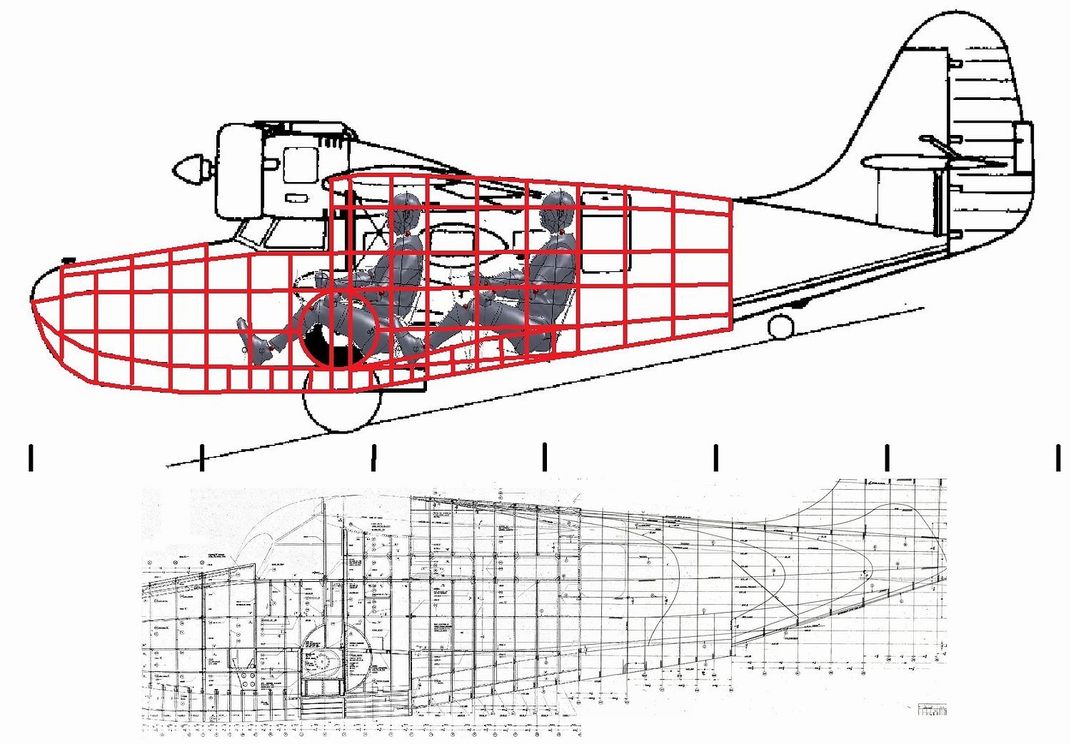

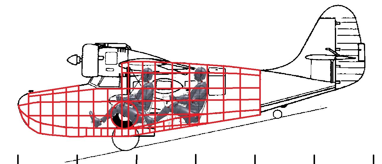

"Накидал" примерную клетку набора,а-ля МБР-2.Передний редан предполагаю накладной,как у Ш-2,или того же МБР.Так меньше концентрация напряжений,на мой взгляд,да и в изготовлении попроще будет.А вот хвостовую часть можно и отдельно сделать.Во-первых,там килеватые обводы днища переходят в овальный хвост,накладной редан труднее вписывается.Во-вторых,ниша хвостового колеса режет киль лодки,так что каркас всёравно менять надо.Такое решение я встречал у моделистов,строящих радиоуправляемых Гусей больших размеров,да и у ЭСКА-1,в принципе,так же сделано.
Если по центровке прокатит такая компоновка,и клетка не изменится,то иллюминаторы соответственно сместятся,чтобы не попадать на набор.Для заднего пилота в борту устрою подножки с подпружиненными крышками,чтобы к верхнему люку добраться.

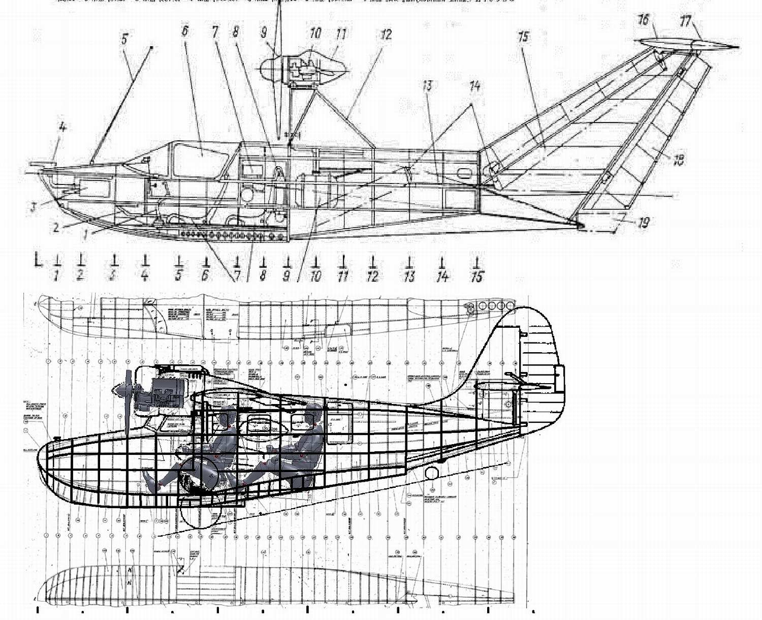

По крупицам собираю информацию.Есть хорошая основа для копийной реплики в виде блюпринта.Сращиваю,что можно,чтобы получить картину вцелом.

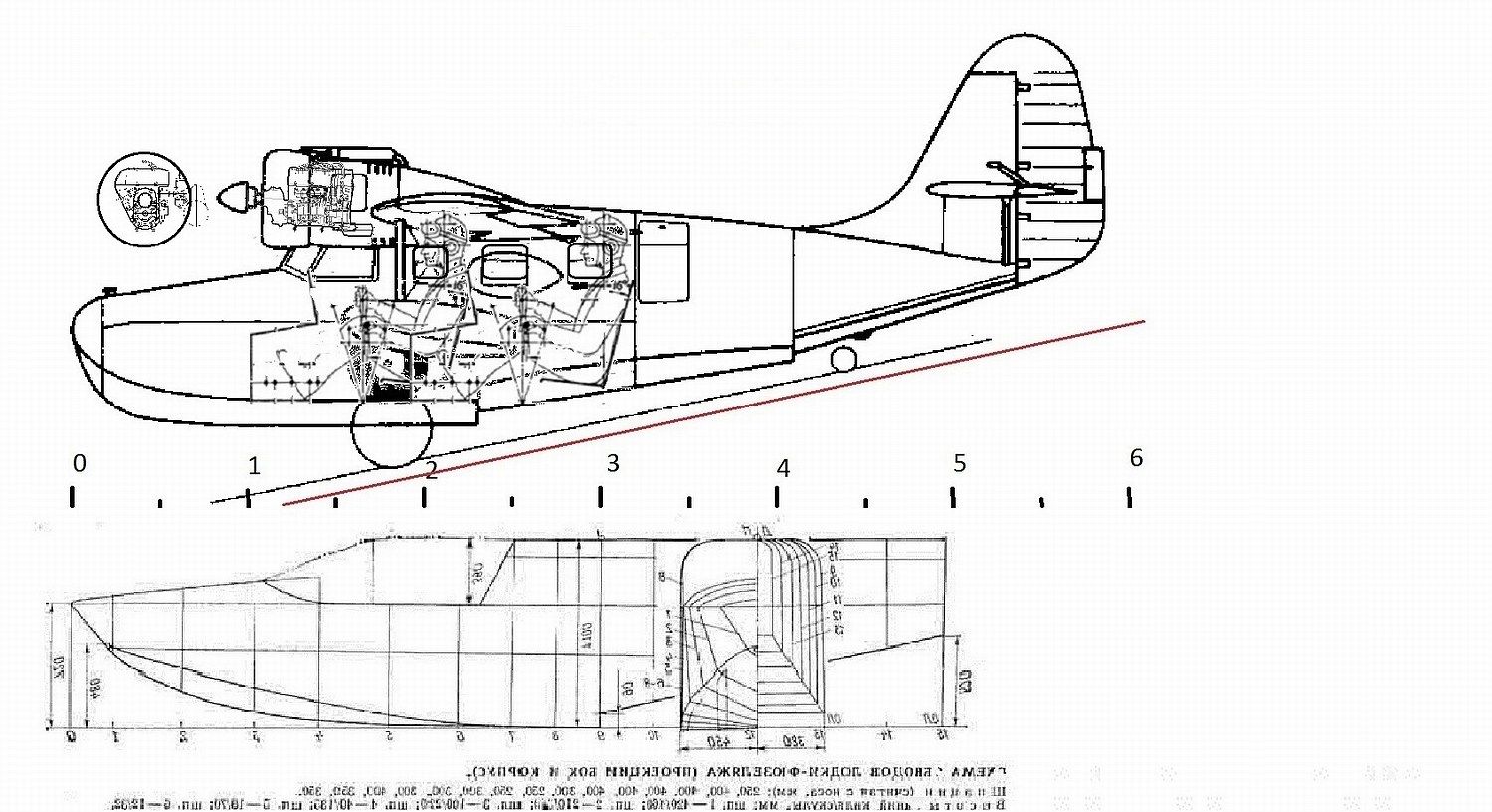

Вот теоретический чертёж фюзеляжа Гуся,и сравнение с общим видом.Хорошо видно,что редан в оригинале смещён вперёд на 200мм(в моём масштабе на 100мм).Повторяется картина с ЭСКА-1,никому нельзя доверять,особенно разрезам.
Я предполагал силовой шпангоут между лонжероном крыла и реданом сделать опорой спинки пилота,однако смещение редана вперёд смещает и пилота,из-за этого расстояние между передним и задним пилотом возрастает до метра,что конечно же много,и центровка будет сильно плясать при разном экипаже...Буду думать...Может спинку гнутую,как на Пайпер Кэб у заднего пилота...Не знаю ещё.Утро вечера мудренее)
