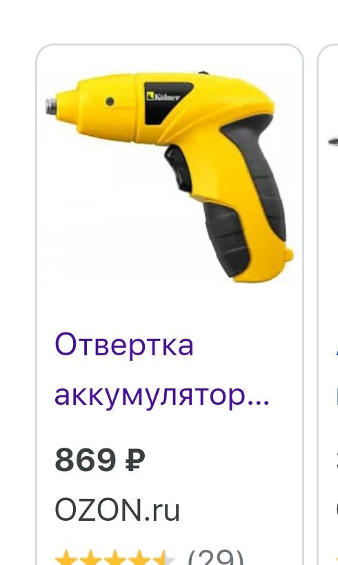

Да щиток не так уж и сложно замутить на центроплане с ручным выпуском пусть от того же Вазовского ручника- тяжеловаты правда , но зато готовый вариант.
hasan
Татарстан
если на борту есть свободные 30 ватт 12 даже 9 вольт можно применить моторчик с редуктором от мини шуруповертов с механизмом гайка-болт, вксит граммы усилие приличное, пробовал рукой не удержать
мир
Заблокирован
Коломна
hasan
Понимаете, я почему то этим самодельным шуруповертам не верю с некоторых пор, рукой дернул и все и быстро и надёжно.......... :ROFLMAO:и кстати дешевле.
