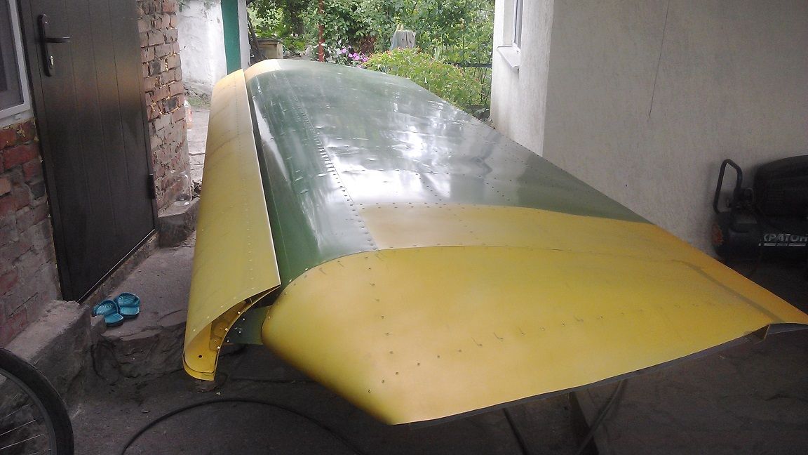

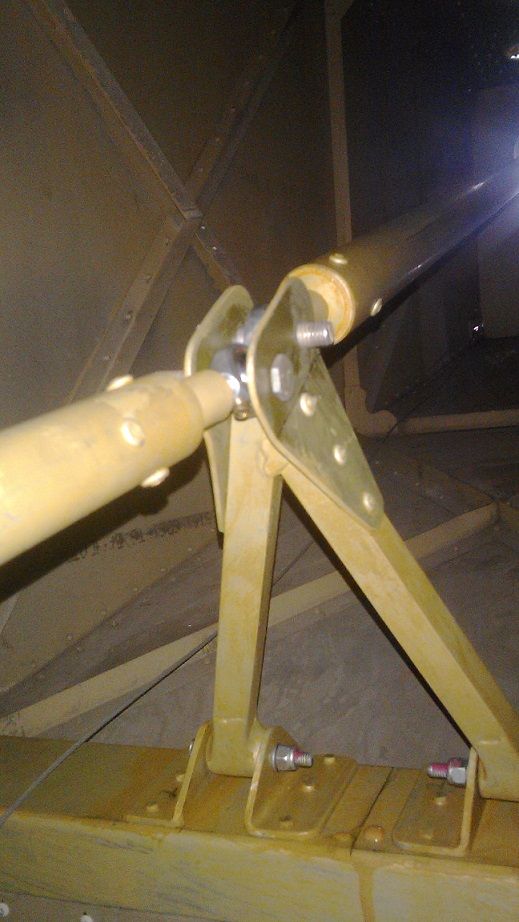

Продолжаем работу, подлечили крылышки.
Nikolay Antonov Я люблю строить самолеты! Откуда Белая Калитва Ростовской обл. 30 Июл 2016 #821 Продолжаем работу, подлечили крылышки. Вложения IMG_20160730_134736.jpg 104,5 КБ Просмотры: 163

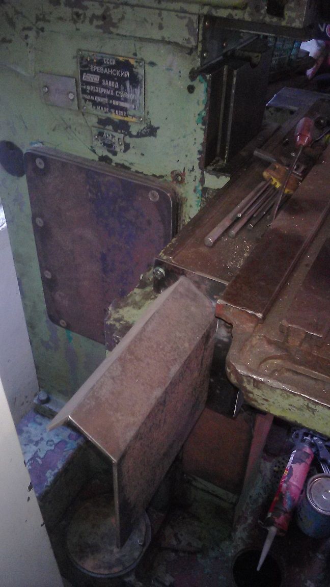

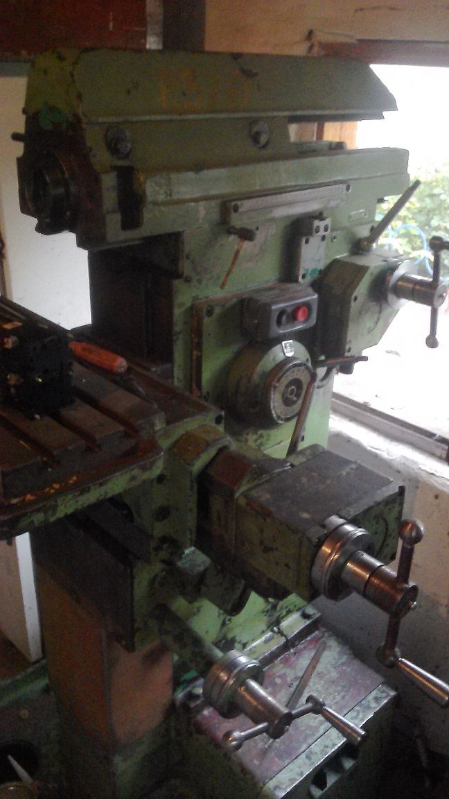

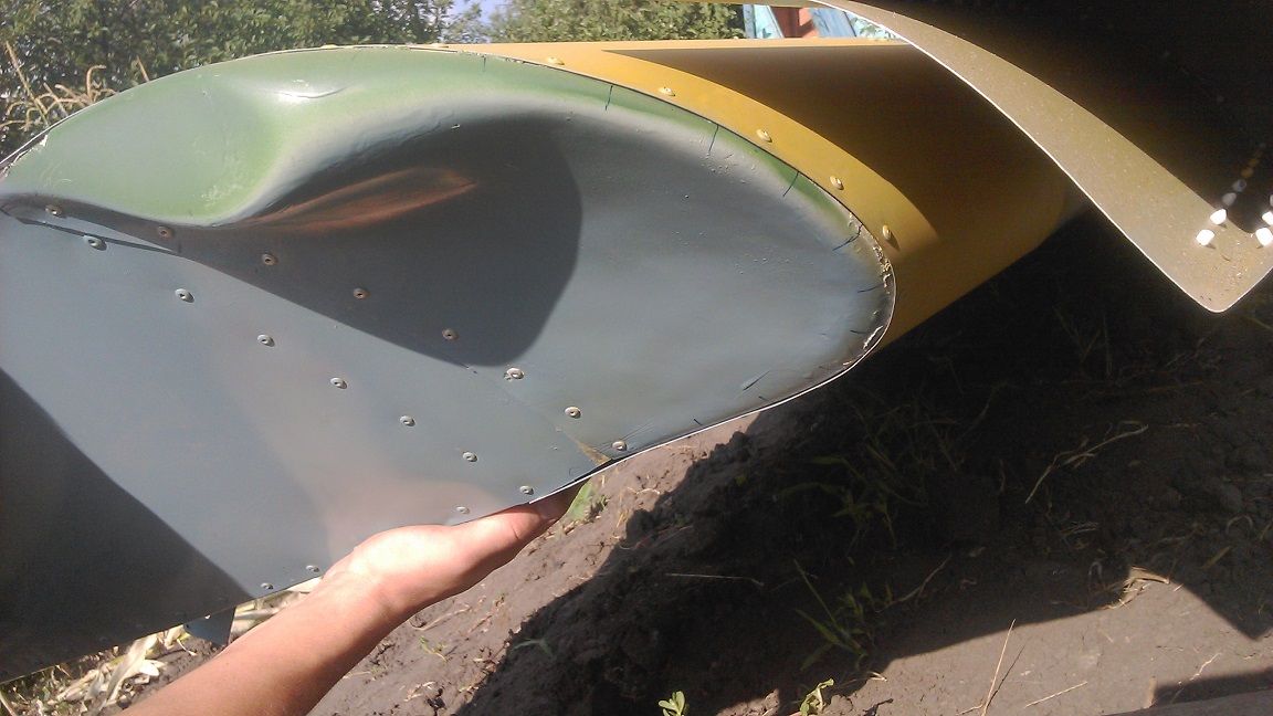

Nikolay Antonov Я люблю строить самолеты! Откуда Белая Калитва Ростовской обл. 30 Июл 2016 #822 немного похвастаюсь, запустил фрезер в работу, перебрать пришлось от станины до колтика Вложения IMG_20160730_191233.jpg 98,5 КБ Просмотры: 153

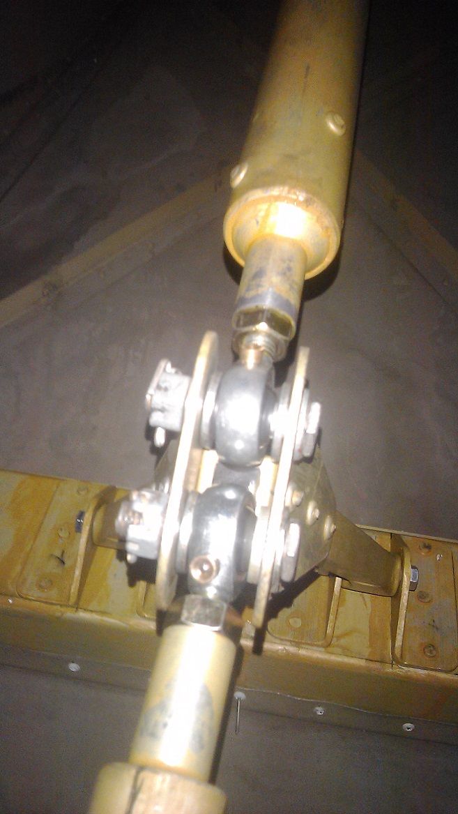

Nikolay Antonov Я люблю строить самолеты! Откуда Белая Калитва Ростовской обл. 30 Июл 2016 #823 Недостающие детали и агрегаты пришлось делать самому. Кожух горизонтального направляющего. Крышка коробки передач Вложения IMG_20160730_191254.jpg 99,1 КБ Просмотры: 149

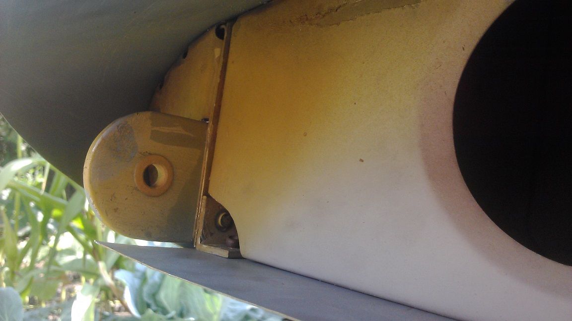

Nikolay Antonov Я люблю строить самолеты! Откуда Белая Калитва Ростовской обл. 30 Июл 2016 #824 а вот так из старого ГАЗелевского топливного насоса восстановили систему смазки направляющих Вложения IMG_20160730_191327.jpg 103,7 КБ Просмотры: 150

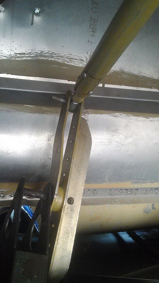

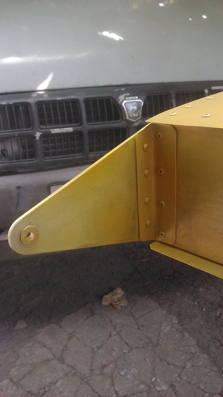

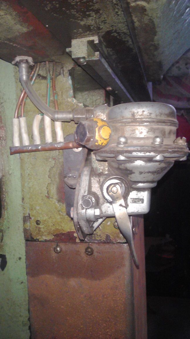

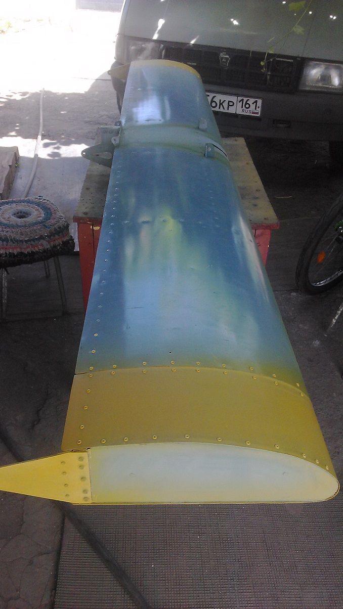

callsign72 Небо без границ Откуда In the sky 31 Июл 2016 #825 Лучше новых! Коля! Выложи , пожалуйста узлы навески крыла и законцовку правую.

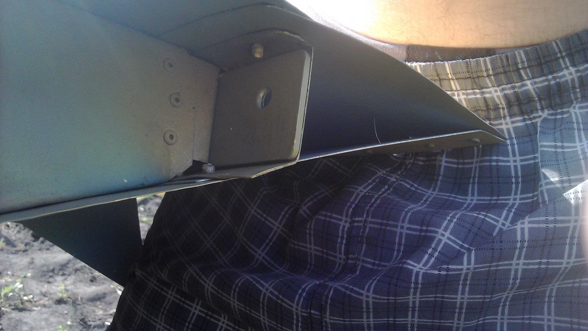

Nikolay Antonov Я люблю строить самолеты! Откуда Белая Калитва Ростовской обл. 31 Июл 2016 #826 Пожалуйста. Законцовка правая Вложения IMG_20160731_160545.jpg 97,7 КБ Просмотры: 164

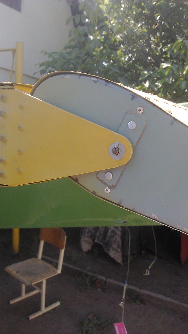

Nikolay Antonov Я люблю строить самолеты! Откуда Белая Калитва Ростовской обл. 31 Июл 2016 #828 Узлы навески крыла Вложения IMG_20160731_160638.jpg 69,7 КБ Просмотры: 150

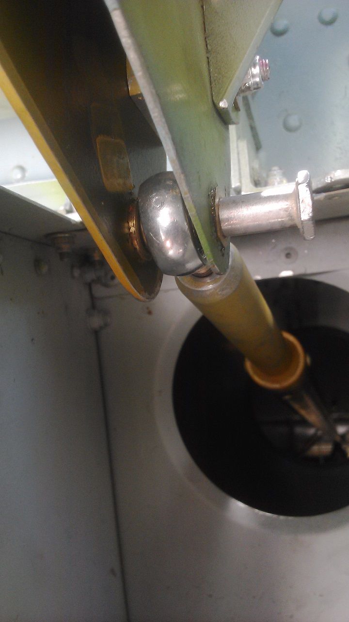

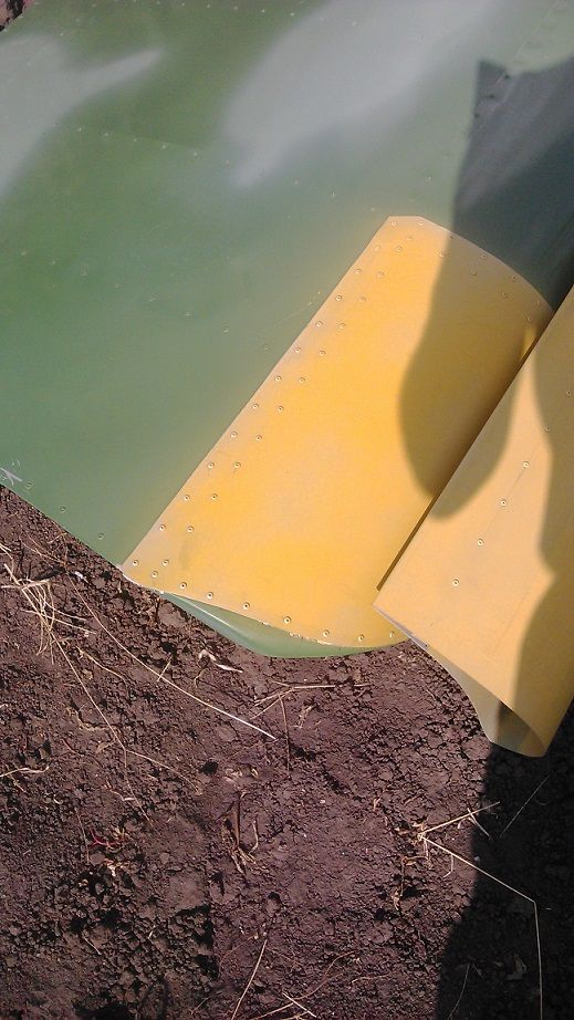

Nikolay Antonov Я люблю строить самолеты! Откуда Белая Калитва Ростовской обл. 9 Авг 2016 #831 Продолжаем ремонт. По желанию заказчика увеличили размах ГО. Троса привода РВ поменяли на тягу. Вложения IMG_20160806_112314.jpg 103,2 КБ Просмотры: 159
Nikolay Antonov Я люблю строить самолеты! Откуда Белая Калитва Ростовской обл. 9 Авг 2016 #832 ... Вложения IMG_20160806_112142.jpg 89,4 КБ Просмотры: 144

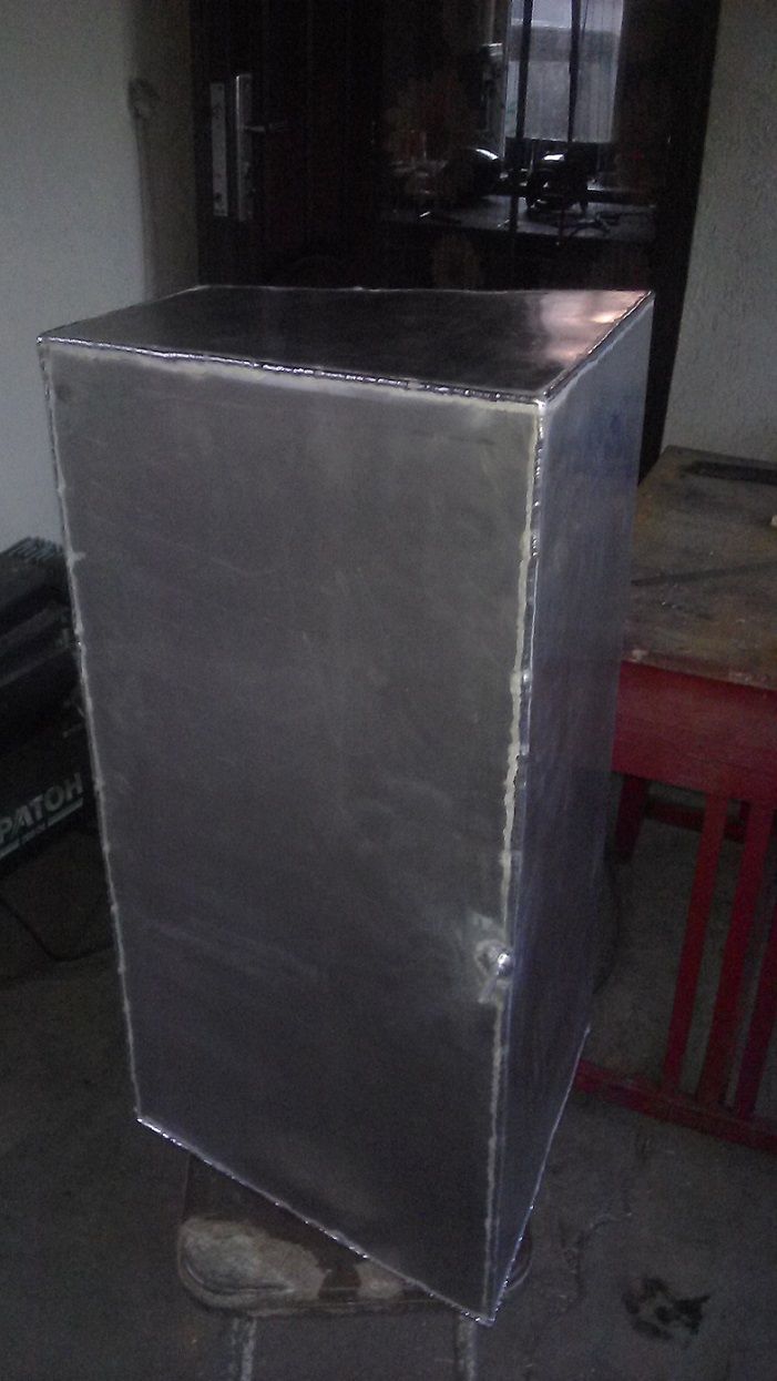

Nikolay Antonov Я люблю строить самолеты! Откуда Белая Калитва Ростовской обл. 15 Авг 2016 #840 По желанию заказчика сделали доп. ТБ. Вложения IMG_20160811_193523.jpg 89,2 КБ Просмотры: 144
