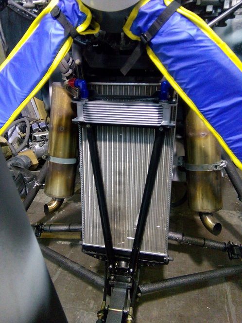

Да , маслице  греется,  но  это  же  на  висении,  любой  автомотор  столько  терпеть  не  станет  на  первой  передаче,  как  на  осевую  перейдете  появится  доп.  обдув  и  Т масла  заметно  упадет,  не  переборщите  с  радиатором.
Думаю ,что радиатор ни как не помешает.  Сейчас все таки зима. И переход на косую обдувку много не даст летом.   А радиатор не трудно и прикрыть частично. На сколько я знаю на  АК1-3 стоит субару 251 и у него есть теплообменник с охлождающей жидкостью. А маслорадиатора нет.  Но вроде как на них жалуются из за отказов ДВС.  Может причина кроется в  т масла.  Если не прав может кто поправит.

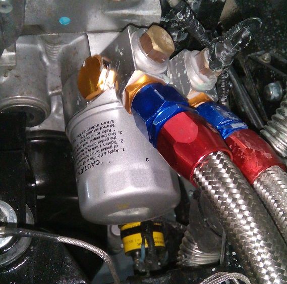

Я рекомендую на все Субарики делать маслоохлаждение.
Это не очень дорого, но очень эффективно.  Из-за маслянного голодания и перегрева масла в коренных вкладышах, сжег два мотора, пока разобрались, в чем дело.
Проставка под маслофильтр, обязательно с термостатом.
Теперь. слава Богу, эта проблема исчезла.
Беру здесь:
http://ajs.su/masljanoe-ohlazhdenie/
Лучше все брать по-отдельности (радиатор-шланги-фитинги-проставка ). И радиатор, что на фото, лучше взять побольше. Этот на пределе.

По двигателю - должен стоять принудительный обдув радиатора (для висения)
