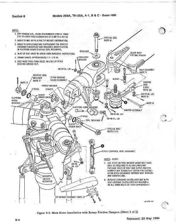

А можно прояснить про демпферы горизонтального взмаха на двухлопастном винте с общим ГШ?  Нигде не видел...даже у автожирщиков 🙁
Вы со своим трехлопастным Швайцером не путаете? Да и у вас демпферы на вертикальных шарнирах нужны для предотвращения земного резонанса при раскрутке, а в полете они только дополнительную нагрузку на втулку и лопасти создают.
Поддерживаю!
Ответа по горизонтальному взмаху скорей всего не будет.  Я думаю имелись в виду ограничители свеса. и намекалось на бампинг. Только тоже не понятно, как одно с другим связано.
А чего тут прояснять. Ебстественно, если в навеске лопастей отсутствуют вертикальные шарниры, то никакого горизонтального взмаха нет и быть не может. Моя вина, невнимательно разглядел устройство втулки НВ. Прошу пардону. А количество лопастей тут не играет роли.
Демпферы горизонтального взмаха при раскрутке вообще не работают и начинают работать в горизонтальном полёте на скоростях больше 30-40км.час. Они компенсируют разницу скоростей воздушного потока по отношению к лопастям. Для борьбы с возможным земным резонансом имеются пневмогидравлические амортизаторы в опорных стойках шасси.

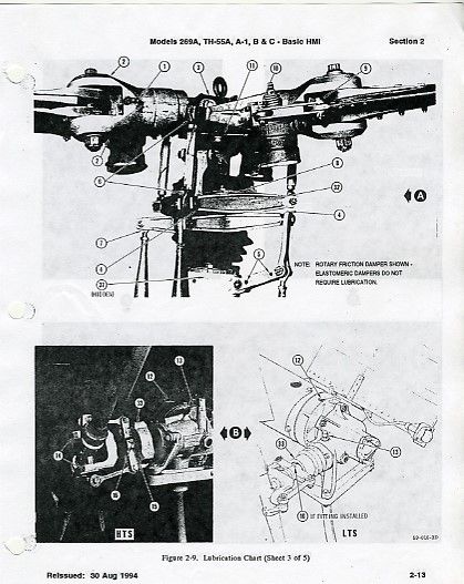

Деталь №10. А на этом фото из каталога-деталь"B", это фрикционный демпфер, такие стоят на моём Хьюзе-269А.Внутри пакет неподвижных и подвижных(приводимых рычагом) пластин, которые трутся с определенным усилием, определяемым поджимаемой пружиной.

Ник я думаю Вам не стоит трудиться   . нет  демпферов  ГШ  есть демпферы ВШ  . просто тут недопонятки..   ВШ дает горизонтальные махи   А ГШ -вертикальные. По моему их ваще в природе не существует.
Деталь №10. Пытаюсь выложить более подробное фото из мануала, но тяжелый размер, а уменьшить не получается-нет на планшете программы. Только завтра смогу выложить, если топикстартёр не против?
