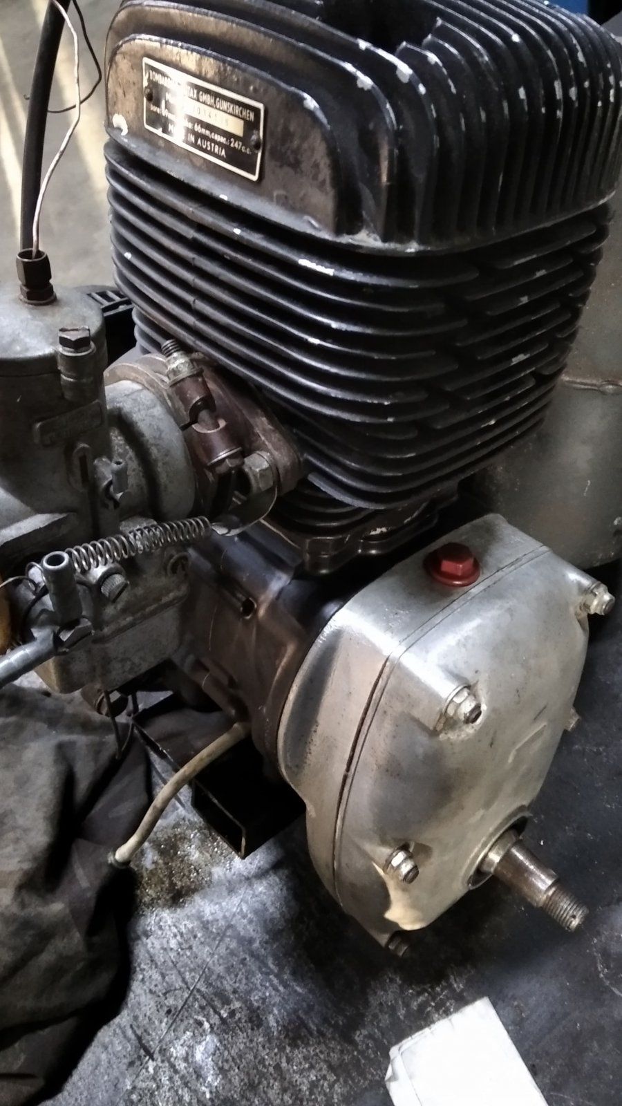

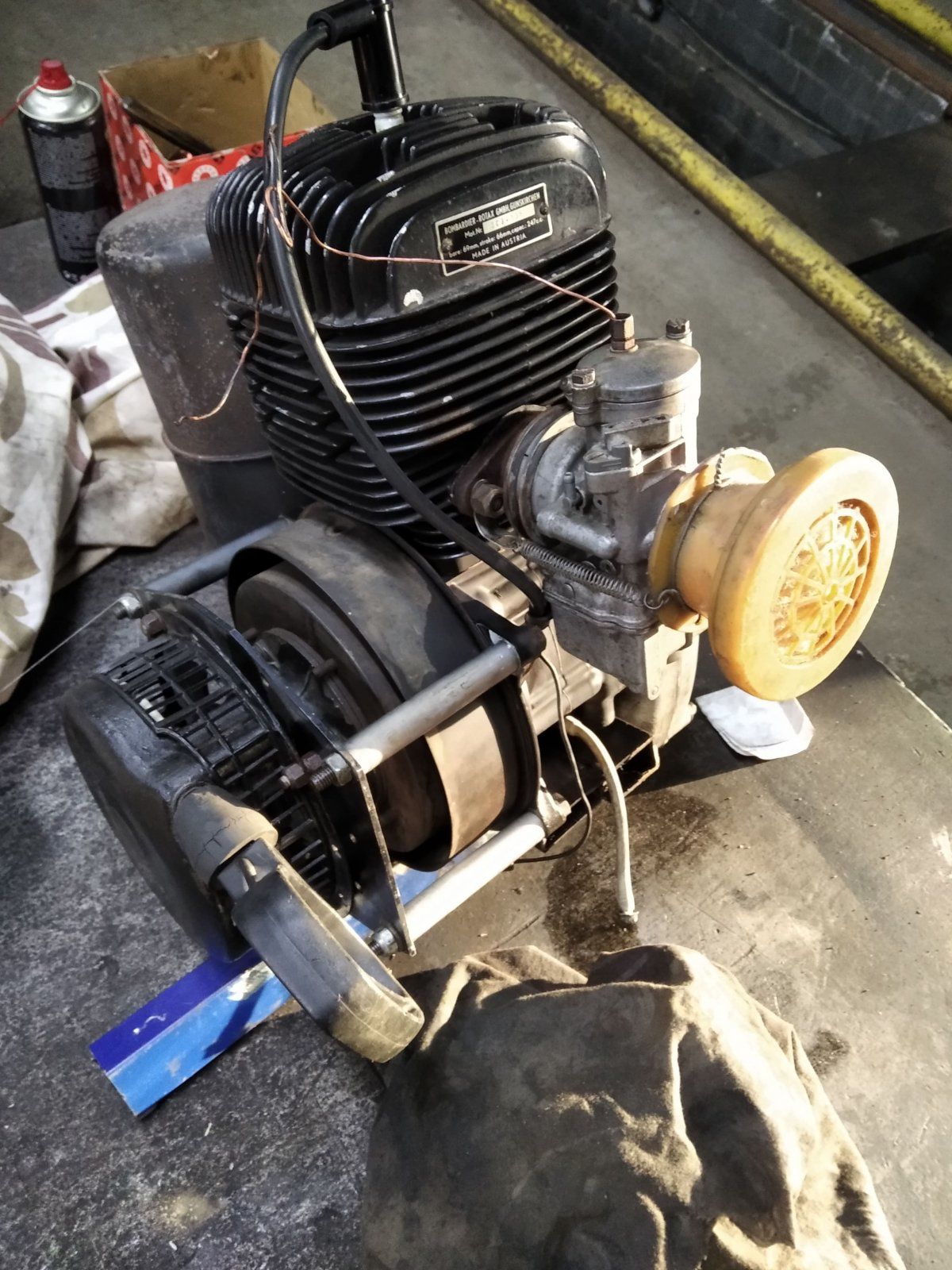

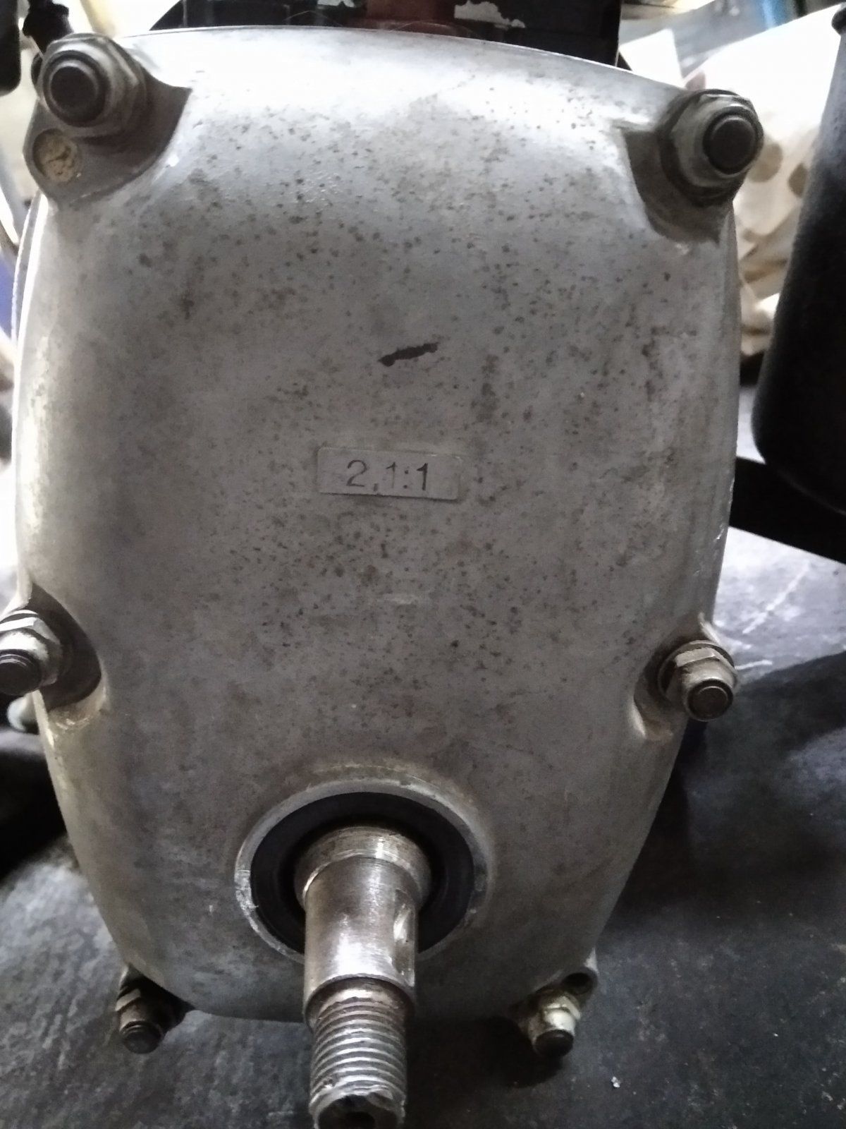

Привіт, потрібна підказка, є двигун rotex 247, хто з ним був знайомий? Яка його потужність? Яку тягу він розвива? Дякую

Rotax 250 / 247 снегоходный , 70 -десятых годов. 12 л.с. при 5500 об. , при степени сжагия = 8. и родным глушителем.
С карбюратором МИКУНИ - 13 л.с.
Зажигание 3,73 - 4,23 мм до ВМТ.
Неразборчивые надписи на шильдике ( фото). В сети есть мануалы и фильм про реставрацию. Все на англ. яз. Удач!
Степень тут 12, карбюратор делорто 32, я бачив ті які на снігоходу були, там не такий карб, шильдник там на кожух тут на головкі!! Ладно, буду собрати та замірю тягу!!
