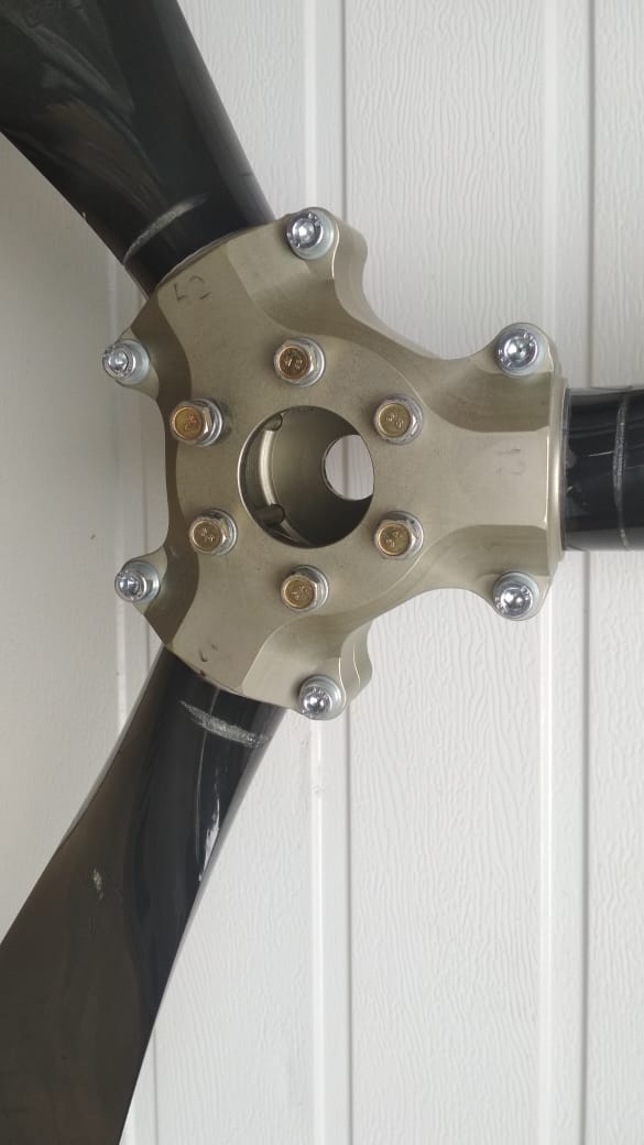

Поврежденный винт.
rionel
RIP
Из за неправильно изготовленного, а потом ещё и неправильно установленного кока, на маршевом винте (лопостях) около комля появились потёртости.
Глубиной до 0,5 мм.
Трещинок и других дополнительных видимых повреждений не обнаружено.
Насколько это опасно ?
Винт новый, этого года выпуска наработка 10 часов .

Самое правильное - это сделать более качественное фото поврежденных мест и задать этот вопрос изготовителю винта.

отошлите изготовителю, они вам скажут вердикт.
Но моё мнение лучше заменить.

Если глубина 0,5 мм то значит пострадал только гелькоут (по сути декоративное покрытие). Я бы разобрал винт , осторожно зашлифовал мелкой наждачной бумагой чтоб был плавный переход, потом заполировать все. Обычно слой гелькоута все равно толще о,5 мм . Можно эти места покрасить белой краской тогда в случае появления трещин их будет проще увидеть.
Эксплуатирую такой уже 5 лет. Винт казанский, кок тоже казанский, куплены новыми в комплекте. Кок установлен по отверстиям оптимально (по другому - не установишь), однако потёртостей как у вас избежать не удалось. Потёртости появились в первый же месяц, в последствии не увеличивались. Ничего смертельного. Но - это тяжеленные казанские винты, возможно, на винтах других производителей подобные потёртости могут быть критичны.
П. С. Хотите избежать подобного - дорабатывайте кок за казанцами.
Если внутри дерево, чтобы не попала вода и не расперла, заклейте сквозную протертость лоскутком тонкой ткани . Если не сквозная, зашпаклюйте, зашлифуйте и закрасте.
Посмотрите фото военных лет, с какими повреждениями лопастей прилетали.
Винт Вальтера. Посреди огромное центровочное отверстие, разрезающее больше половины волокон втулки, отверстия под шпильки расположены так, что остается не более 10% от полного сечения втулки,  воспринимающей тонн 15 расчетной центробежной силы лопастей.
А здесь тонны 3, достаточно 6 см.кв дерева или  см.кв стеклопластика.

А сейчас не война, и героизм для любительских полетов - синоним глупости. И фотографии тех счастливчиков, что долетели в войну, действительно, есть. Тех, кто не долетел - нету.

Сомневаетесь - новый, простое - подпилить кок и закрасить. Самое мудрое решение за Вами. Эксперт такое не пропустит.
Масла в огонь. Когда-то Ан-22 сгинул в океане с гуманитаркой. Предположительная причина - усталостное разрушение комля лопасти по царапине, оставленной ножом при подрезании оклейки.

Не для Рианеля. Производитель сказал же не чего не будет.
