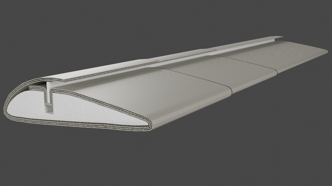

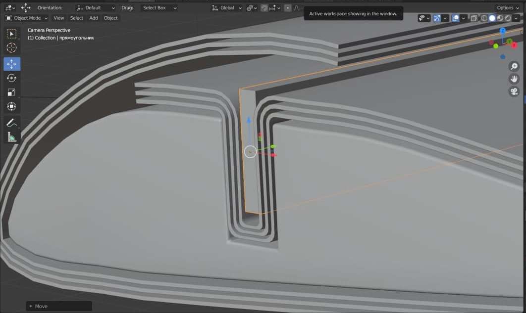

А этот лонжерон из чего изготовлен?
ИЗ ТОГО ЖЕ МАТЕРИАЛА 😊 пенопластовый прямоугольник который слои пакета пропитанной стеклоткани образуют короб , заедино с оболочкой 💪.
На схеме 3 слоя =это условно .На самом деле количество слоев увеличиваю к комлю от кончика с 2 до 4 или 6 ти , в зависимости от размера лопасти ( 1.5 и 2 м лопасти ) ЭД -20 с добавками , стеклоткань ТС-26 п-100 ( 278 гр )
Единым пропитанным пакетом укладываю , в нижнюю негативную матрицу ,оборачиваю и - обжимаю верхней половиной матрицы . Прямоугольник вжимаясь в процессе стягивания матрицы ( 4-7 мм -ход ) подтягивает !!! 💪 неизбежные излишки длинны ( по периметру сечения ) стеклоткани ,и не дает им морщиниться .
Причем получается удвоенная толщина верхней дуки поверхности профиля , которая как раз требует повышения устойчивости + стрингер ПОЧТИ лонжерон ,добавляет устойчивости .........

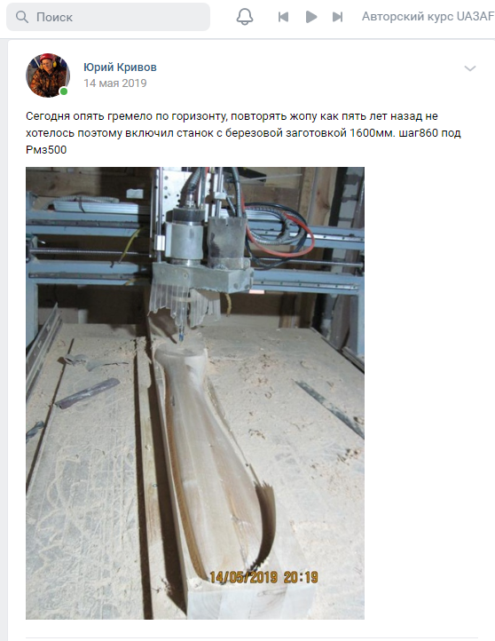

Изобретаю своё от нехватки денег, времени и оборудования. Был бы доступ к ЧПУ фрезеру - тупо отфрезеровал бы винт из доски.
Ищи или склеивай хорошую заготовку из березы и stl модель нужного винта, отфрезерую тебе на ЧПУ станке бесплатно. А то загнешся со своими експремнтами .

Ну, в принципе, я отпечатанный каркас винта тоже могу сделать с таким пазом и тоже вот так вклеить планку.
