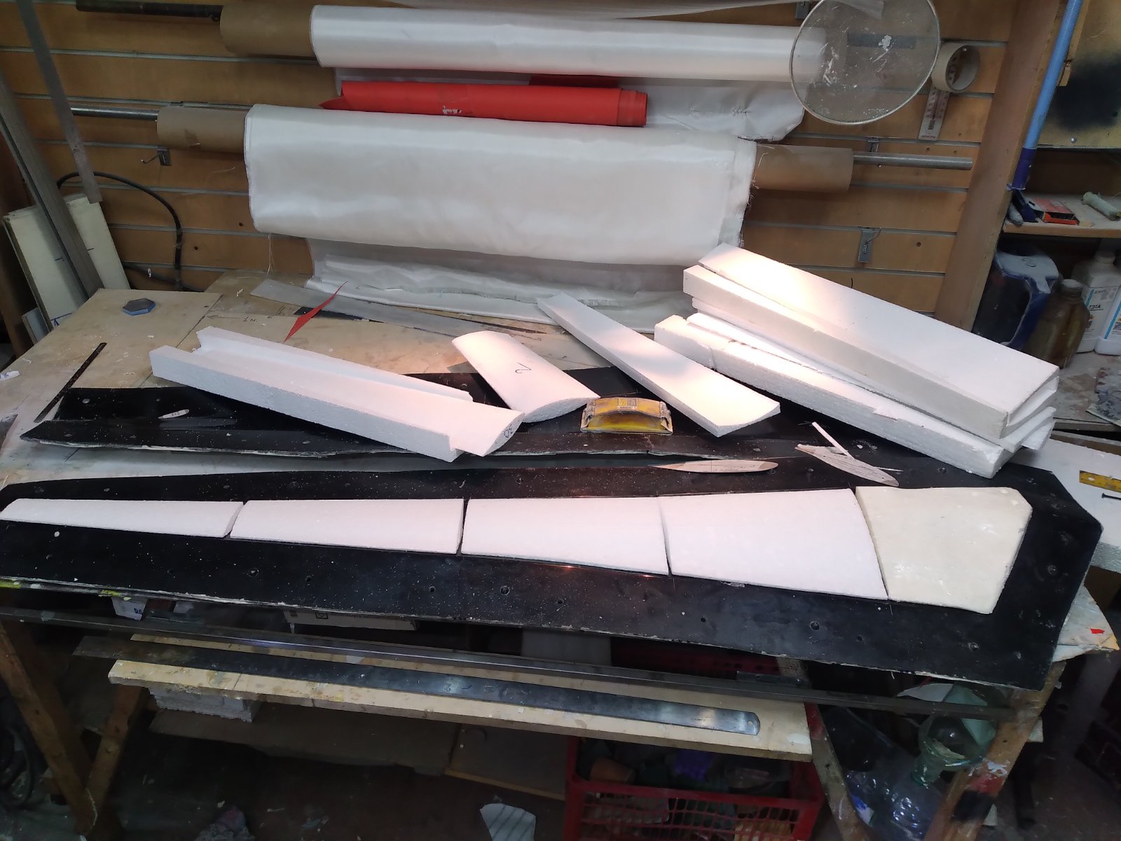

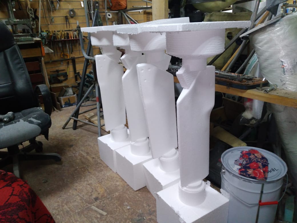

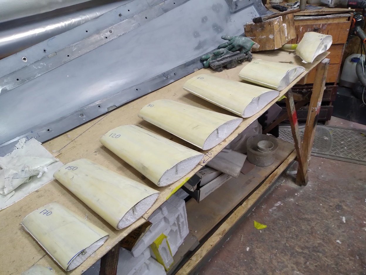

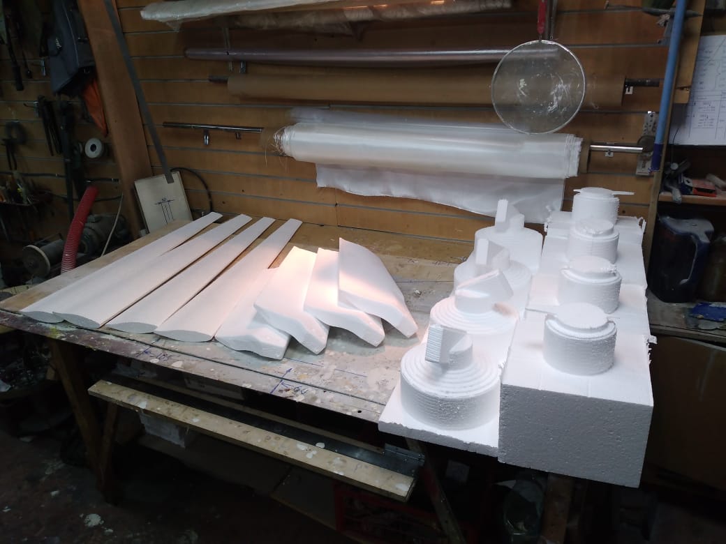

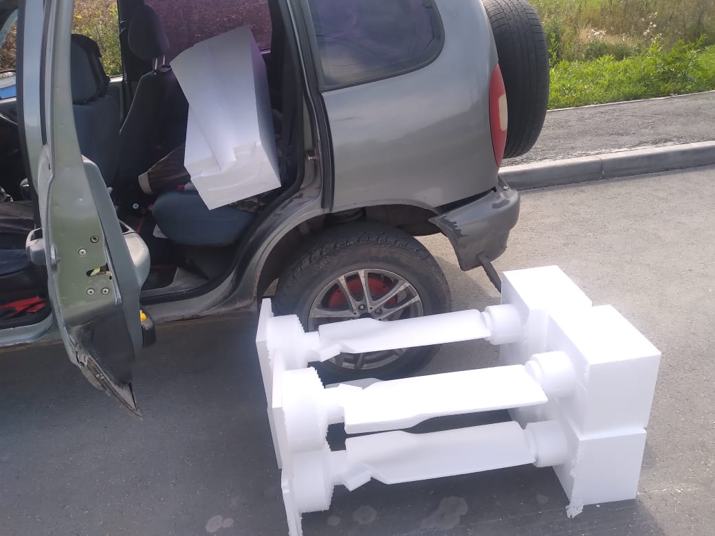

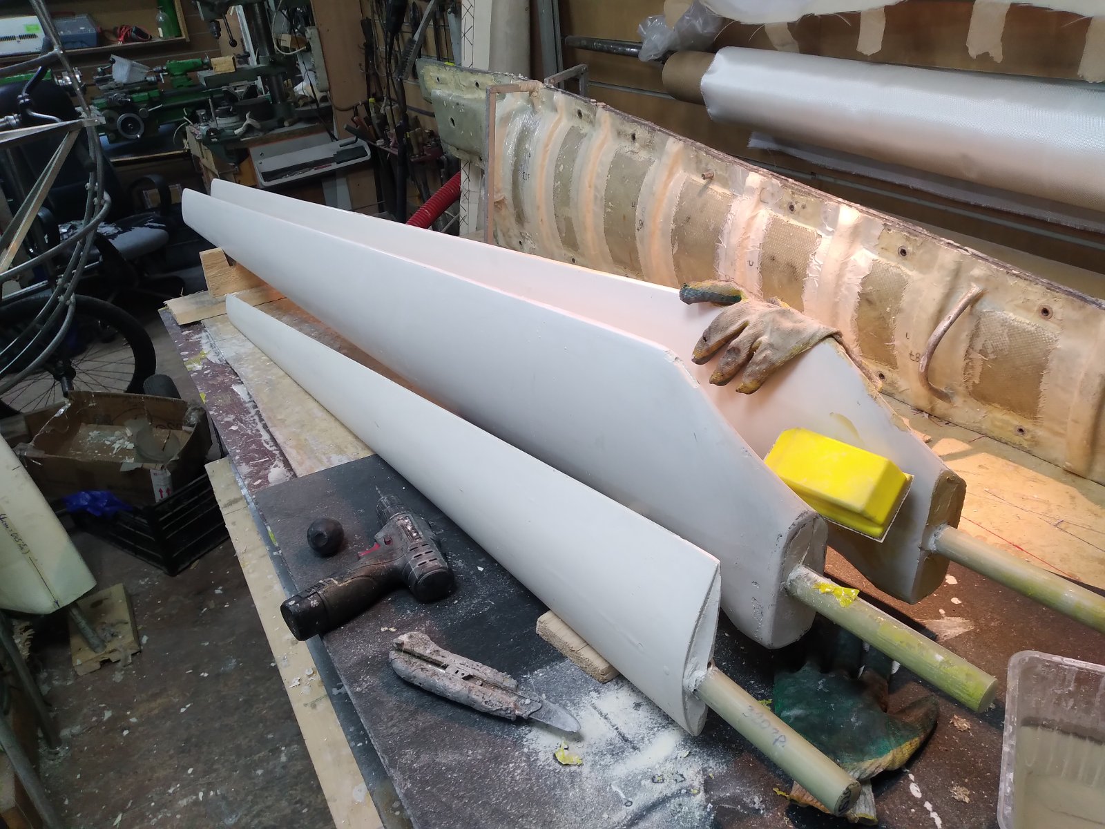

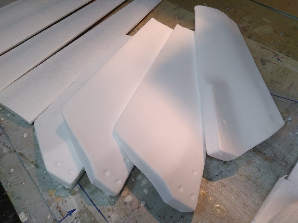

Делал я делал... моноблочные винты ( до 2 х метров ) попросили лопастей для ветрогенраторов сделать .
Я "Ремесленник " ( хотя и немного аэродинамику учил 😊 ) Препарировал пару лопастей Китайских и Европейских , измерил ,усреднил толщины корочки по сечениям , уменьшил их в 2 раза ( по причине того что ТЕ лопасти из полиэфирки и пустотелые . А у меня Эпоксид , и пенопластовый вкладыш ( марки всего 20 ))
1,5 метровх лопастей более 100шт сделал - крутятся......... .причем первые из них лет 5 .
Вот ТАКОЙ способ " реинженеринга " не углубляясь в расчеты , сопромат .
сейчас и 2 м лопасти делаю 👋
3Д фрезеры как и 3 Д принтеры , сейчас на кухне у многих стоят ( для хобби ) 😊

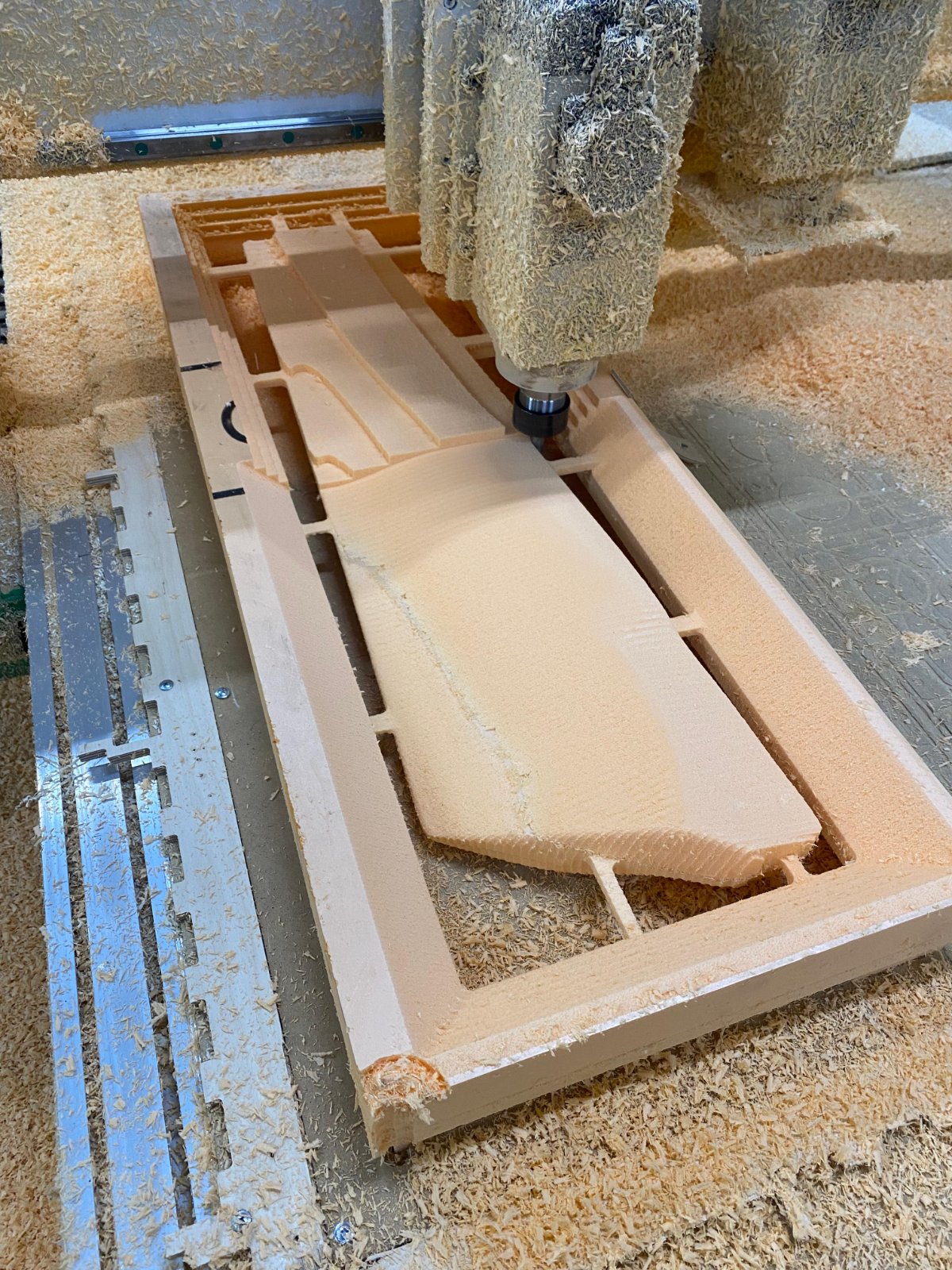

Изобретаю своё от нехватки денег, времени и оборудования. Был бы доступ к ЧПУ фрезеру - тупо отфрезеровал бы винт из доски.

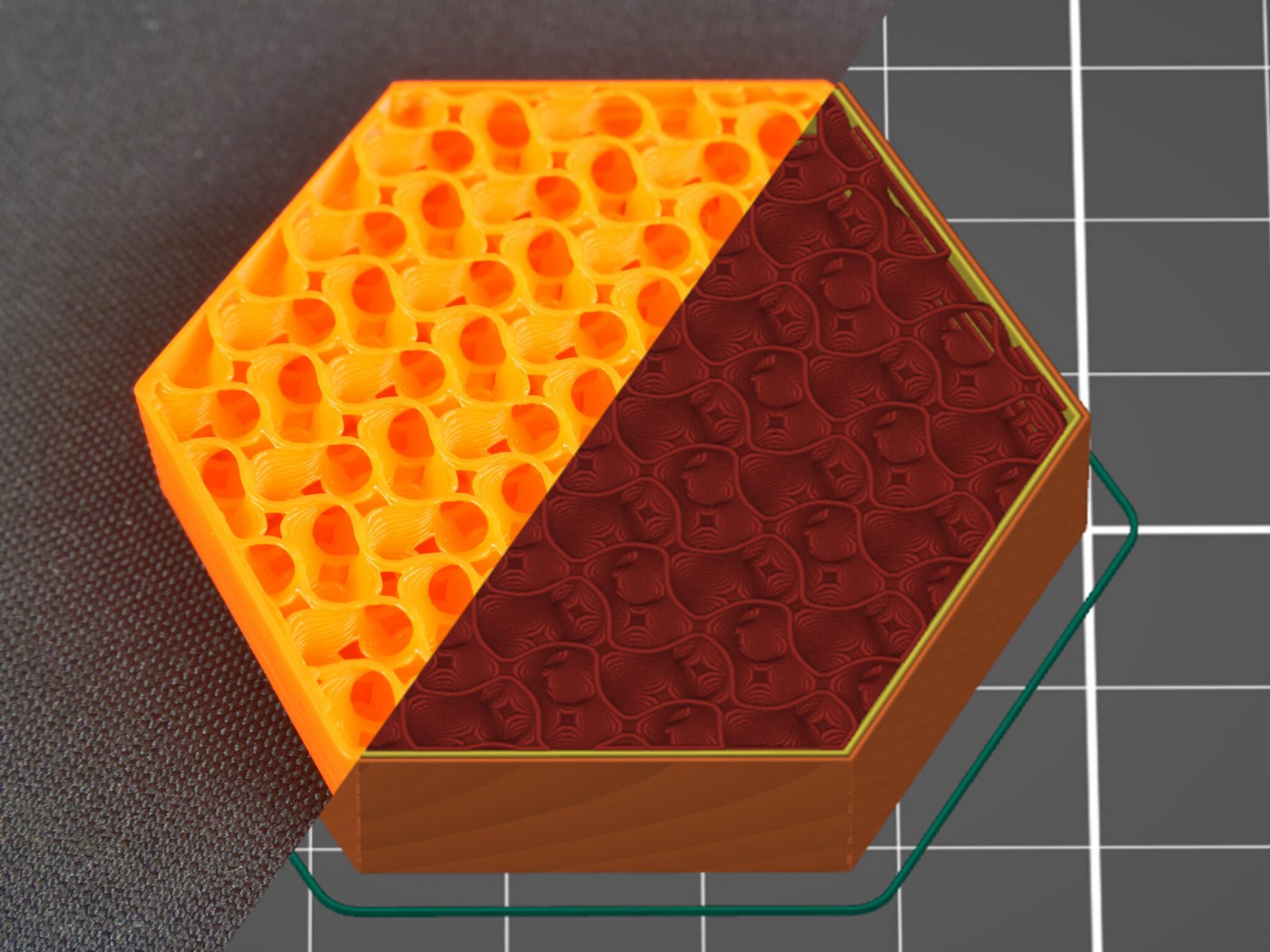

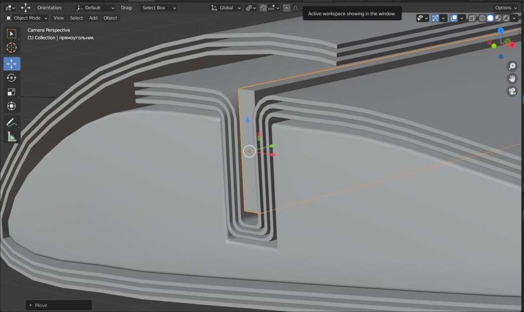

3д печать планирую сделать не пустотелую, а с небольшим заполнением для жесткости, примерно вот так:

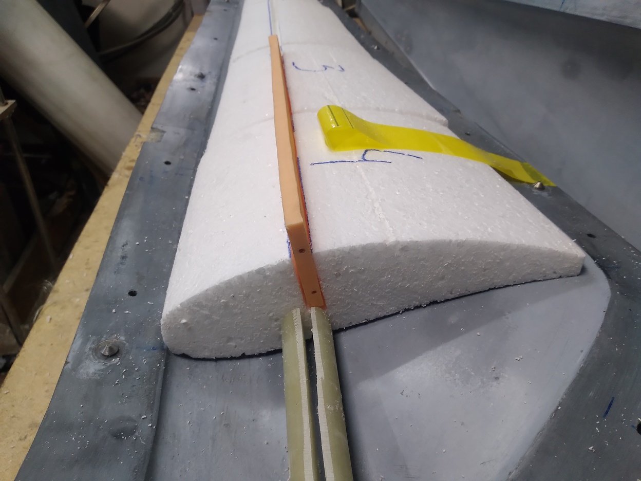

Посмотрел одну из ваших картинку, ту, что из Blender'а. Вот та планка, вставляемая вертикально, она для чего - как раз для того ,чтобы установить слои стеклоткани вертикально и не дать верхней части сложиться из-за сжатия, или же просто для того, чтобы обеспечить аккуратный стык слоев стеклоткани?
И, к тому же, где-то тут, ранее выкладывал видео - там человек тестировал парамоторный винт сделанный по аналогичной технологии. Правда, он делал не пустотелый каркас, а просто модель винта нарезал на слои, склеил их, чередуя со стеклотканью, а потом сверху ещё обклеил дополнительными слоями. Вроде, работало и не развалилось.
Работал и неразвалилось - ЭТО некритерий . В каких режимах , сколько часов -Называется РЕСУРС , причем гарантированный . А то что работает но неизвестно когда разрушится ,называется " рабочая моделЬ" для определения характеристик ну никак не для реальной эксплуатации тем более в авиации ....
" Планка " это ЛОНЖЕРОН . или точнее усиленный развитый стрингер . Чтобы здесь не заниматься ни мне ни другим ЛИКБезом , советую хотя бы в азах изучить конструкцию крыльев в авиации. Азы Сопромата : упругую деформацию , напряжения в стенках , балках, их устойчивость ...........😱 Тогда мы сможем более продуктивно ВАМ помочь ..........
