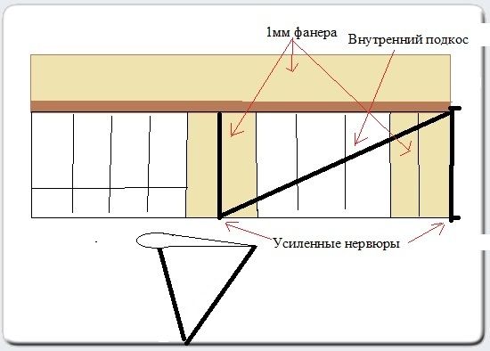

Господа и товарищи. В Борьбе с крутящим моментом, можно ли пустить внутренний подкос так,  и сделать V образный подкос? Или лучше усиленную заднюю кромку в этом отрезке?
iae
Есть такая схема. Планер КАИ 12, кажется, так сделан. Только раскос идёт наоборот: от переднего лонжерона на задний узел навески. Треугольник зашит фанерой. Задней стенки нет.
Starteh
Конечно же раскос должен идти от лонжерона к задней части усиленной бортовой нервюры, желательно в место узла крепления к фюзеляжу. Кручение раскос будет передавать только в том случае, если закреплен жестко (моментно) к полкам (или трубе) лонжерона, а сам имеет достаточную прочность и жесткость на изгиб в плоскости действия нагрузки и в местах заделки.
Денис
Не должен подкос быть закреплённым моментно!
Работу на кручение обеспечивают два подкоса идущие к двум лонжеронам (см. Piper Cub).
И на изгиб подкосы не работают! Подкосы работают на сжатие (на стоянке или в момент касания) и растяжение, при этом, если ему не хватает запаса по устойчивости, то его подкрепляют контр.подкосами.
Денис
В борьбе с крутящим моментом будет достаточно работающего на кручение контура, образованного лобиком и лонжероном. :IMHO
Денис
На фюзеляж то крутящий момент надо передавать.
Зачем? :eek: На фюзеляж надо передавать подъёмную силу, а крутящий момент лучше передавать от мотора к воздушному винту.
А кручение крыла обычно собирается бортовой нервюрой...
