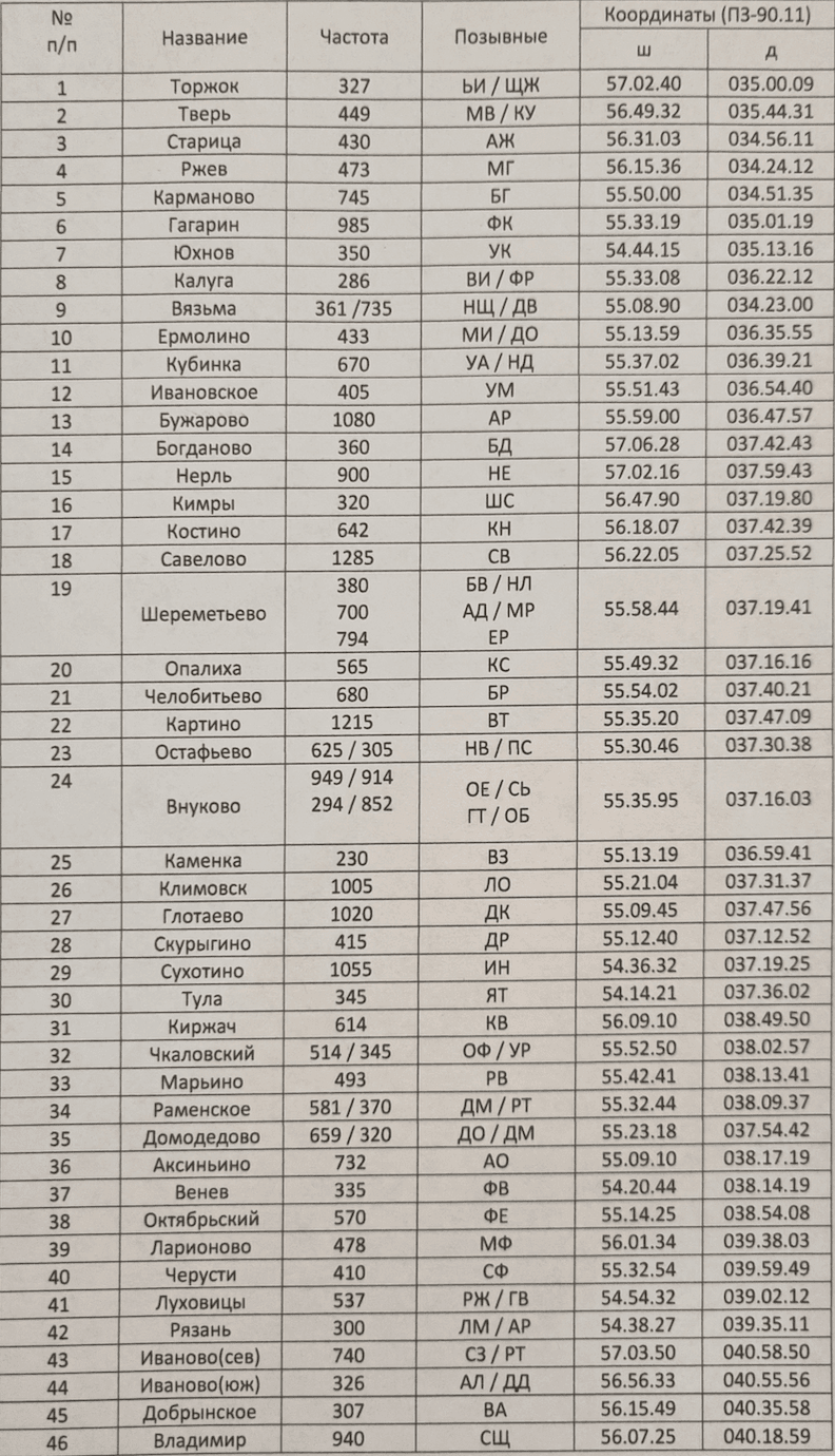

некоторые (неполный перечень) актуальные ОПРС и ДПРМ района МЗЦ - может кому пригодится
ВНИМАНИЕ ! - БЕЗ VOR/DME и БЕЗ БПРМ!
