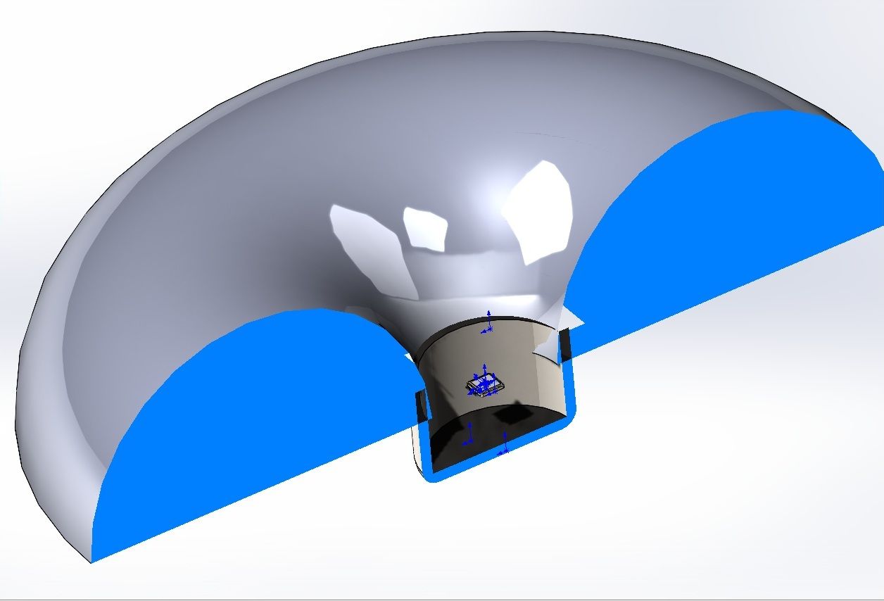

Что будет, если положить gps в обычную кастрюлю, и так и лететь? Кто-нибудь пробовал? Чтобы металл экранизировал снизу.
Попробовал сегодня , хоть и знал, что не поможет 😆
А в сковородку? 🙂
У кастрюли высокие стенки, они экранируют много спутников, находящихся невысоко над горизонтом.
Если приёмник будет лежать на сковороде в воздухе, то она, по идее, отсечет помехи, идущие от источников, находящихся на земле 🙂
А в сковородку? 🙂
Нет уж тогда нужен Садж или Вок-сковорода. Они имеют форму спутниковой тарелки!!! 🤣 😀 максимальный эффект защиты снизу и фокусирования сверху...
И тут вопрос что лучше чугуний или люминий

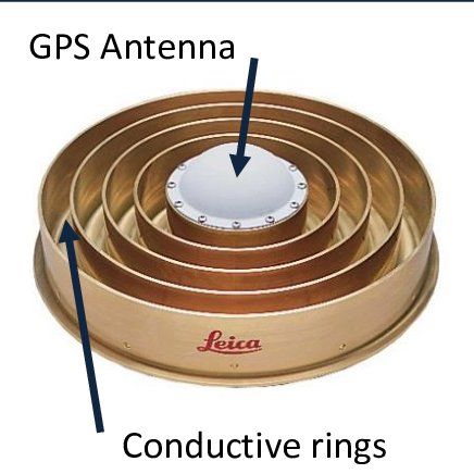

Про кастрюлю. Сигнал помехи будет перетекать по кромке кастрюли, хотя и с меньшим уровнем. Если кромку защитить от перетекания то эффект должен быть. Хотя конструкция будет весьма громоздкая, Длинна волны 24 см, это будет тор с сечением не менее 12-15 см из поглощающего материала.
Про перетекание все правильно сказали.
Направление правильное . Можно попробовать взять детский надувной круг , обернуть мятой фольгой , также многообещающе выглядят металические губки для сковородок. Нужно проводить эксперименты в месте с помехами.
Либо напечатать полубулик на 3-д принтере, щедро просыпая между слоями ферритом.
Ещё лучше намотать на край кастрюли полосы фольгированного пенополиэтилена. Или вообще низ самолёта таким материалом оклеить. У меня знакомый оклеил так гараж изнутри - беспроводной интернет пропал 🙂
отражение и поглощение -не одно и то-же
за счет дифракции радиоволны, приходящие снизу перетекают через бортик внутрь кастрюли, как отметил товаричь постом выше.
Тема довольно щепетильная, гангстерам и кастрюлеголовым весьма интересна, поэтому развивать ее считаю ненужным. Могу сказать только что помехо-защищенные антенны существуют, хотя имеют весьма умеренные характеристики.
Кому надо все знают.
Экранированная СНС антенна, защищённая от помех снизу и с боков. Сигнал просто не проникает с этих направлений.
