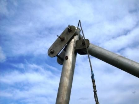

У нас стояла радиостанция ICOM A210. Никаких проблем не было.
    117 КБ · Просмотры: 375

Если не закрытые -попробывать заменить на графитовую (токопроводящую)
Лев, закрепи графитовую щетку на крышку по центру над главным болтом (как в крышке трамлера) Пусть в центр главного болта упирается. Думаю проблема снимется.
Так же установить гибкую перемычку между рамой головки ротора и мачтой. Там тоже может быть плохой контакт.
Хорошо буду все пробывать, может кто еще что "подкинет" (идейку какую). Все испробую!
Бесполезно))) Лев,у вас переносимая портативная рация,соответственно ее характеристики не очень,а раскрученный ротор действительно создает препятствие для прохождения сигнала,и еще... в отличие от "не переносных" массой для этих раций является сам человек,получается примерно.что вы человека с рацией как бы поместили в железный бак)))) вариантов попробовать несколько: а) заземлить рацию на корпус аж, б)подобрать другую антенну (иногда помогает антенна 27МГц диапазона) и место установки (вертикально!)   ну, и самый лучший,по-моему,выходы в) приобрести другую радиостанцию (а-ля автомобильную) и г)найти спецов,которые устанавливают радиостанции на автомобили и проконсультироваться у них  . С уважением,Александр.
