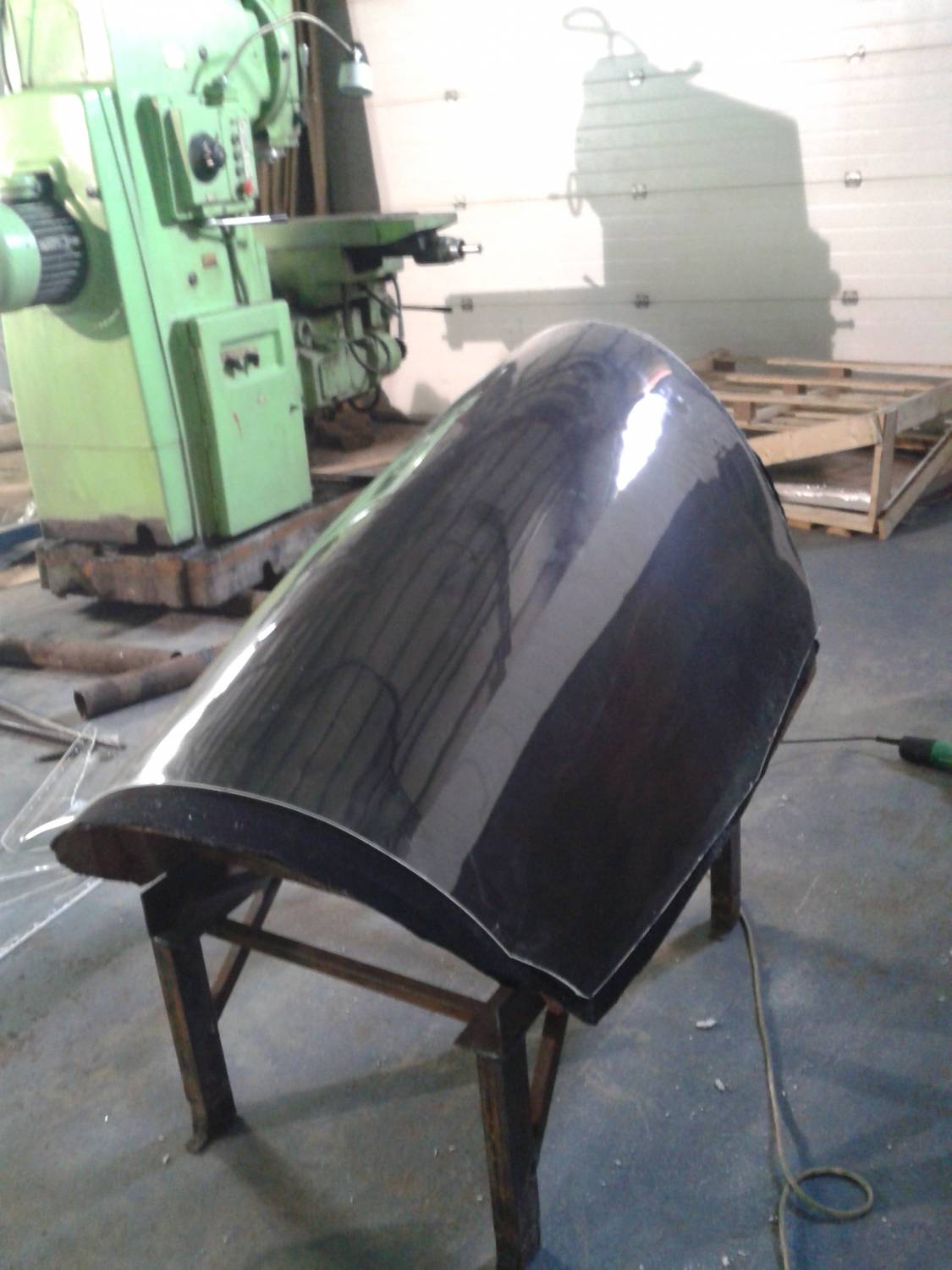

Изучение способов формовки остекления самолета привело к следующему выводу: основным методом формовки остекления самолета, который используют ведущие мировые производители - контактная формовка на болване (обтяжка болвана разогретым листом пластика). При этом достигается, в первую очередь, строгая повторяемость изделий. Оптические свойства обеспечиваются покрытием болвана текстильным материалом (типа "байка", у буржуев есть специальная ткань для этого), нанесением специального разделительного состава (выясняю какого) и последующей полировкой изделия.

@ леха (magnum)  а все таки, Вы используете какой ни будь разделитель-смазку при такой формовке?
Нет ничего не используем.
Как я понял по видео, химию наливают когда без байки формуют(гладкий болван).
просто байка.
технология как на видео, точь в точь.
нагреваем, и кладем на болван обтянутый байковой тряпочкой.
самое главное с температурой подобрать, и временем выдерживания стекла в печке.
Ну и народа нужно, как на видео, очень много. прихватками тянуть со всех сторон.

Да,  создать  приличное  остекление  фонаря  это  Вам  не  фут  изюма.  Сам  некогда  пробовал  себя  в  этой  сфере,  мало  чего  путного  вышло,  но  кое  какой  опыт  есть.
  Во первых  окружающая  среда.  Должно  быть  в  помещении   как  можно  теплее,  оно  должно  быть  и  идеально  чистым  и  увлажненным  перед  вытяжкой.
Во  вторых  стекло  нужно  сушить  перед  вытяжкой  и  не  думайте , что  с  нагревом  вся  влага  выйдет,  нет  ,  это  процесс  достаточно  длительный  органика  как  ни  странно  гигроскопична.  В  противном  случаи  искажения  на  стекле  не  избежать.
  В  третьих  болван  должен  быть  достаточно  прогрет.  При  своих  опытах  я  это  понял  почти  сразу
  По -любому  лучший  результат  все  же  получился  при  формовании  пузыря  ,  хотя  форму  его  пришлось  рассчитывать  с  учетом  под  вырез  необходимого  контура  будущего  фонаря.  Много  отходов,  сложно  снимать  с  рамки,  только  выпиливание.

Для ручного контактного формования инструкция от компании Mecaplex дает следующие рекомендации:
для литого оргстекла 350F (176 C )
для экструзионного 325F (163 C)
и все равно нужно подбирать-экспериментировать.
