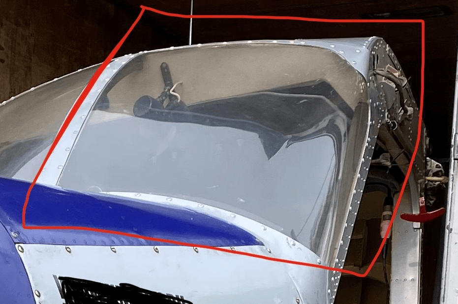

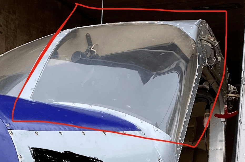

Доброго времени суток, товарищи авиаторы. Подниму давнюю тему. На самолёте СЛ-39, он же леший последней генерации лопнуло лобовое стекло. Хочу приобрести
Авиационное оргстекло со-95А толщиной 5 мм. и попробовать загнуть по месту с помощью промышленного фена. Подскажите как себя ведёт данное оргстекло, насколько оно гибкое и реально ли это сделать без болвана в полевых условиях? Фото стекла прикладываю, есть одно сложное место на мой взгляд, изгиб при переходе к двери. Связался с имеющимися в Москве конторами, они запросили 200-250 тыс. за два стекла, считаю это не совсем целесообразно. Буду благодарен за любую информацию касающуюся самостоятельной формовки.

Олег зачем 5 мм , возьмите обычное лексановое стекло 2-3 мм /поликарбонат/ оно прекрасно согнётся по этому радиусу , феном может пойти в перегрев и станет мутным. А так попробуйте обратиться на авиазавод в Луховицах МО там на складах наверняка должны быть.

Лексановое стекло 2-3мм не согнётся по такому радиусу без основательного прогрева, и не феном.

Ну, может слегонца феном на расстоянии .................... 😉вообще ребята правильно написали выше о снятии матрицы прямо со стекла, обтянуть её/матрицу/ фетром и разогретую заготовку с четырёх концов надеть на неё.Заготовку разумеется предварительно стоит делать с запасом и да,всё делается в тепле.

А мне сдается, что 2-х миллиметровый "лексан" по таким радиусам сгибается без подогрева... "Лексан" 3 мм нужно будет подогреть феном.
На "итальянце' Нандо Гроппо в верхних углах радиус достигает R 10 мм. И загибается феном и дощечкой прямо на конструкции. Но, это "Лексан"... За СО-95 не скажу.
Как говорится, - "Глаза боятся, а руки - крюки..." 😉
2мм, сюда точно не годится. Берите от 3,5мм

Я не авиатор, а простой полимерщик. Стекло имеет двойную кривизну, её нельзя получить простой гибкой, можно только термоформованием. Самый бюджетный способ - отформовать в гипсовую форму, сделанную по оригиналу. Информации о термоформовке в Сети - море. Лучше найти того, у кого есть станок формовочный и привезти к нему форму.

Если двойную кривизну, то да. Но, голь на выдумки хитра. можно руками подогретое стекло натянуть на примерный болван, а затем, обрезать и подогнуть по месту. Купив лист и потренировавшись, третье стекло точно получится. Могу дать координаты человека, который знает, как вручную и из какой марки акрила лучше это делать.
Вообще-то эта деталька - изделие ответственное и из-за оптического искажения или недостаточной прозрачности можно неправильно оценить высоту и грохнуться. Вам оно надо, такое экономное?
