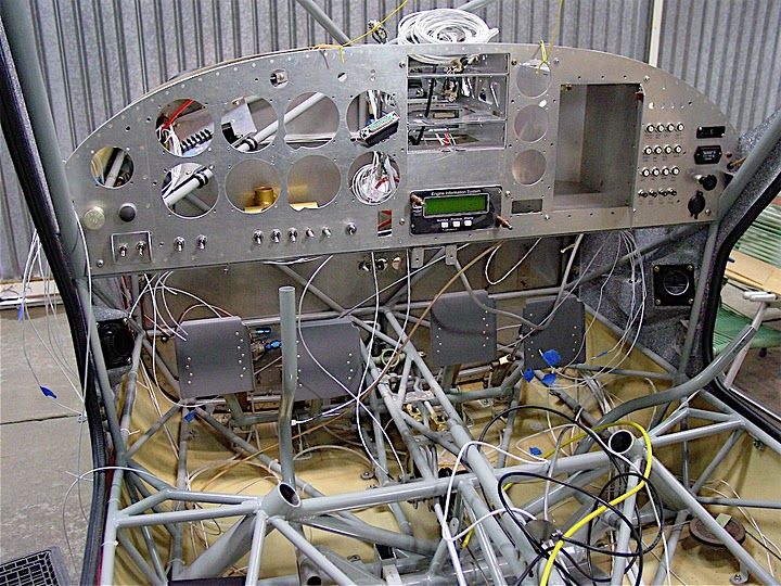

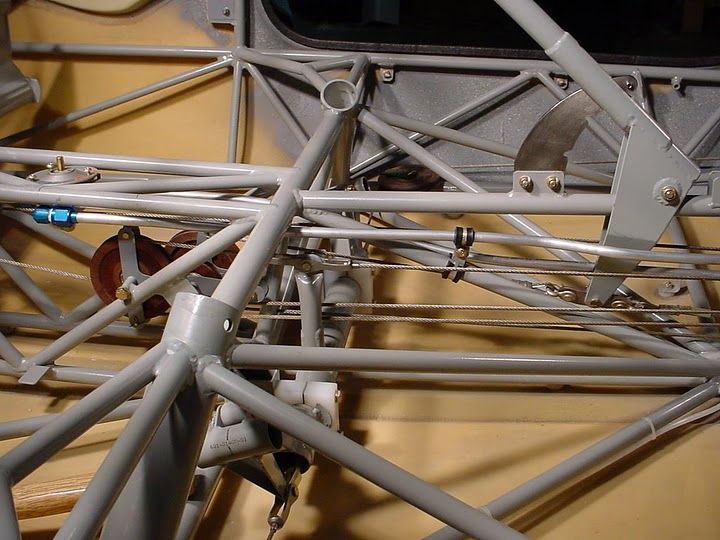

Посмотри конструкцию фермы того же Piper "Cub" (ферма правильная) и просто переработай её под установку заднего двигателя...

По ферме: шпангоут за пилотами не работает, нижние пояса кабины должны выглядеть приблизительно так:
