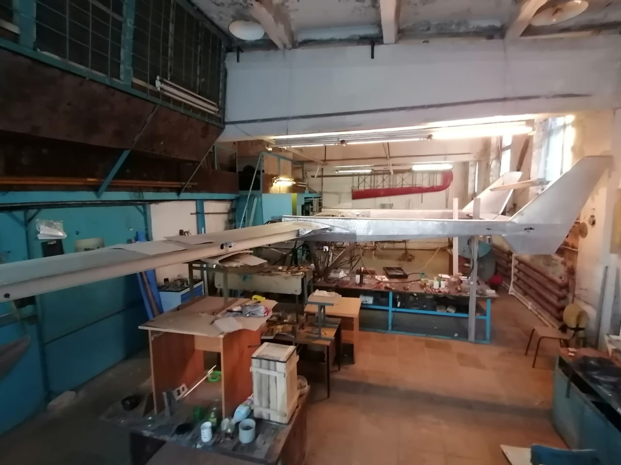

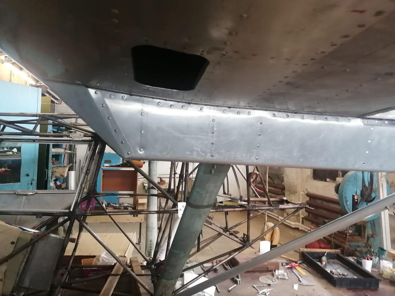

Предлагаю обсудить схему ЛА.

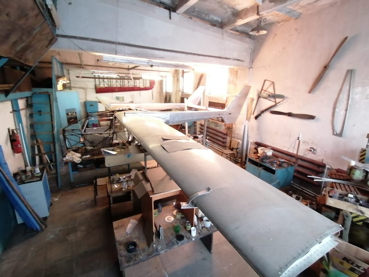

По моему , что то вырисовывается перспективное. (y)

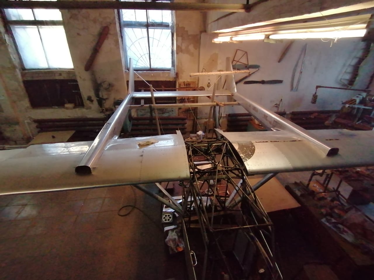

Контр. подкосы на килях вероятно компенсируют недостаточную жёсткость килей? Вроде они не такие уж и размашистые............или они собирают общий крутящий момент обоих балок на стабилизаторе? Если так то, стоило стабилизатор конструктивно поднять на верх это проще решило бы эту задачу.

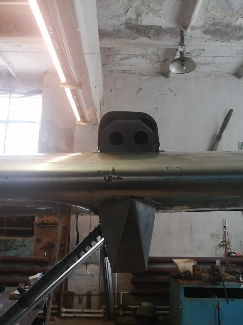

Да, композитный обтекатель будет тут к стати.

Возможно, что бы гармонично смотрелось, верхний нужно делать подобным нижнему.

Да вообщем исполнение обтекателя как и внизу будет ничем не хуже, тем более опыт есть . Предварительно из ватмана стоит свернуть соответствующую выкройку по месту и всё.

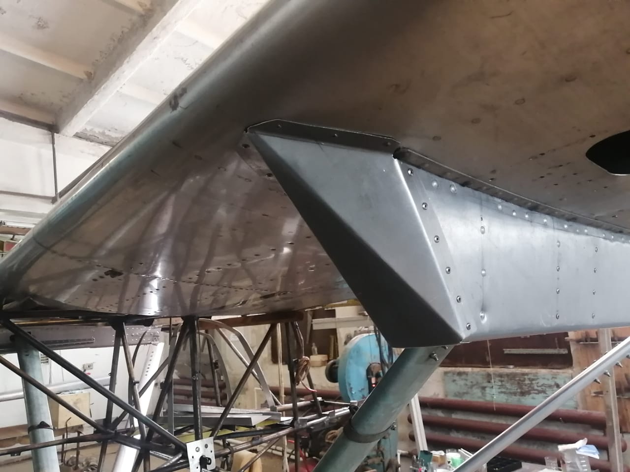

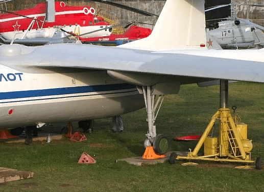

Может посмотреть на крыло ил-2 и продлить балку до носка крыла, оформить нос балки как у ил-2 обтекатель шасси!

Наверное это будет во вред аэродинамике крыла. Тут вопрос-зачем было тащить этот могучий короб далее вперёд от лонжерона? Но что сделано, то сделано.
Lapshin
Тащить ЦМ хвостовых балок вперед, целесообразно с точки зрения флаттера. Что именно там разместить, не берусь рекомендовать - но большие массы сзади на большом плече, закручивающие крыло, полезными не назвать

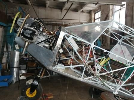

У меня опять проблема. Установил двигатель, "Вернер-133", он из последних серий, с впрыском.
Много проводов, вот и запутался в них. Помогите разобраться.
