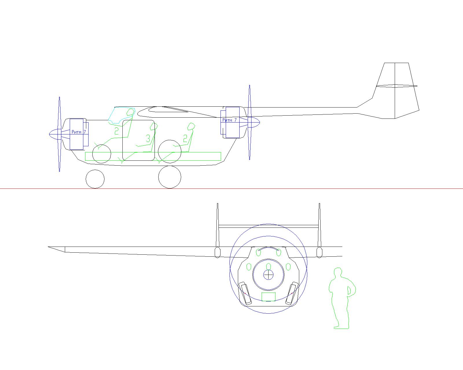

Предлагаю обсудить схему ЛА.

Ну, Рутану тоже свойственно ошибаться, он же человек.
Нет, нет, Юрий: Вояджер, по-своему, совершенен.
Он построен вокруг крыла с возможно бОльшим располагаемым удлинением; к тому же, на серединах консолей разгруженным балками с оперением. Эти балки сбалансированны и не создают на крыле крутящего момента - впереди ГО, создающее доп. подъемную силу, а ВО сзади. Фюзеляж закреплён на этих двух планах, создав между ними жилую зону, пригодную для многодневного полета. Силовая установка по тандемной схеме даёт возможность исключить вредные моменты при полете на одном моторе - а именно такой режим посменной работы двигателя использовался в крейсере.
Можно продолжать, но, думаю, сказанного достаточно для понимания о глубокой продуманности мельчайших деталей концепции Бертом Рутаном.
Самодел, естественно, имеет полное право на реализацию конструкции, которую он выдумал - он ведь никого не просит взаймы.
