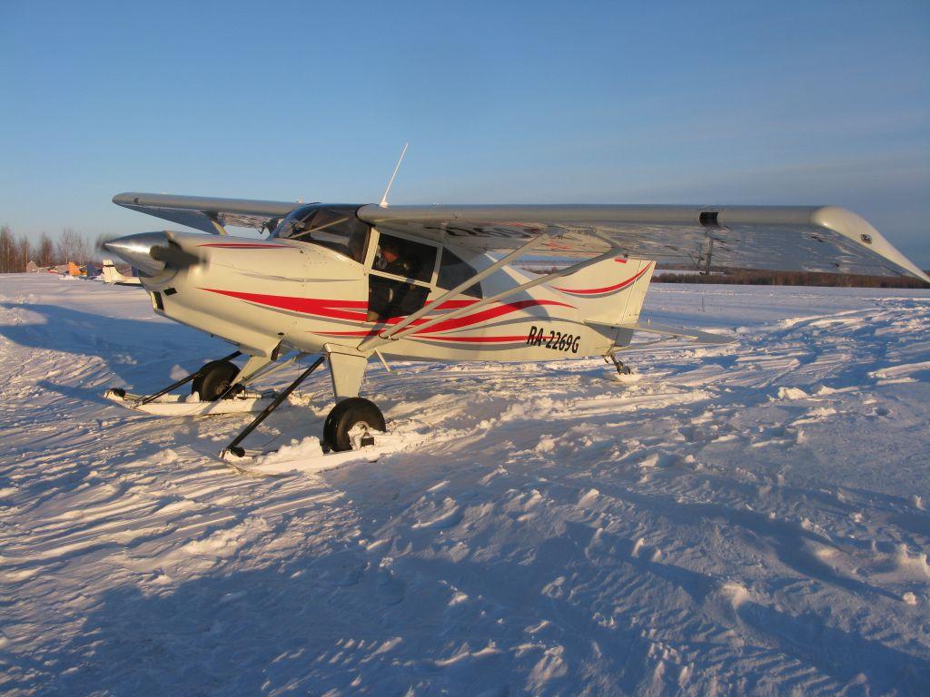

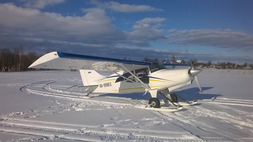

    68,6 КБ · Просмотры: 137
    29,4 КБ · Просмотры: 126
    79 КБ · Просмотры: 134

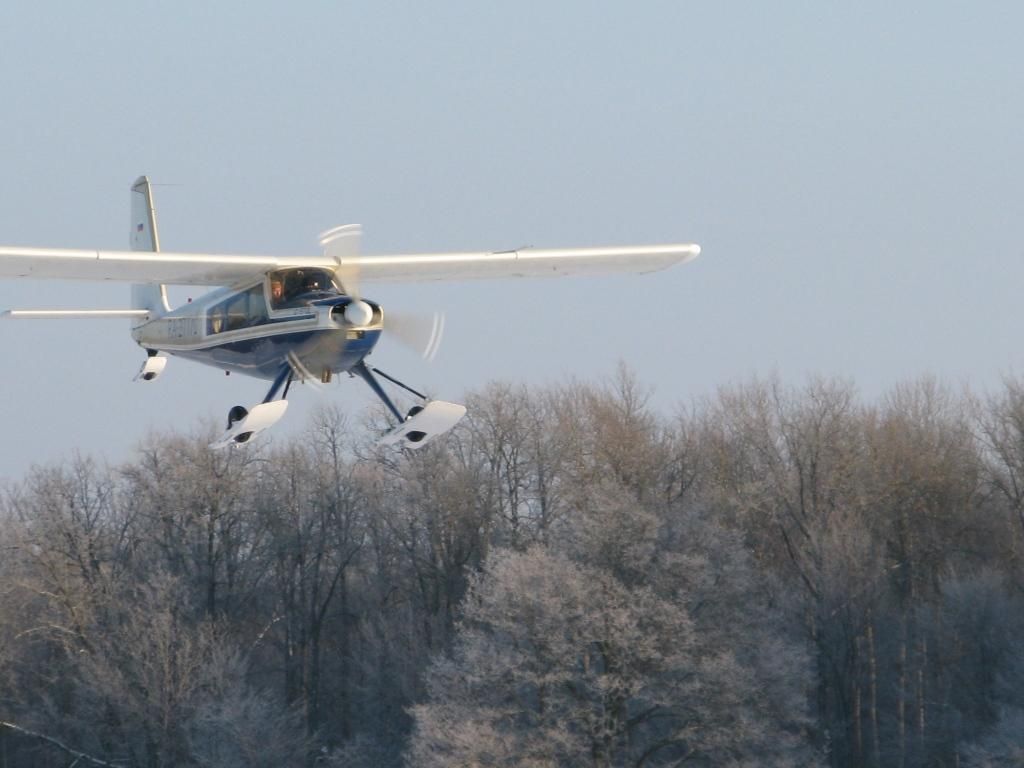

Совместно с компанией «Авиатех» разработана модификация лыж специально для самолета-амфибии Л42М. Цена комплекта в базовой комплектации – 560 000 рублей.
http://aviatech1.com/

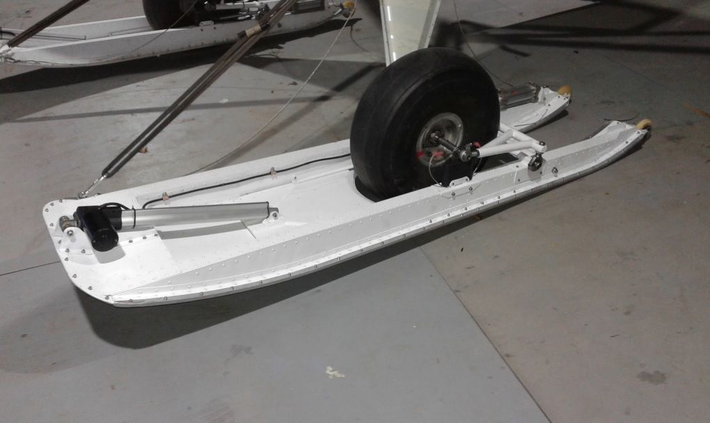

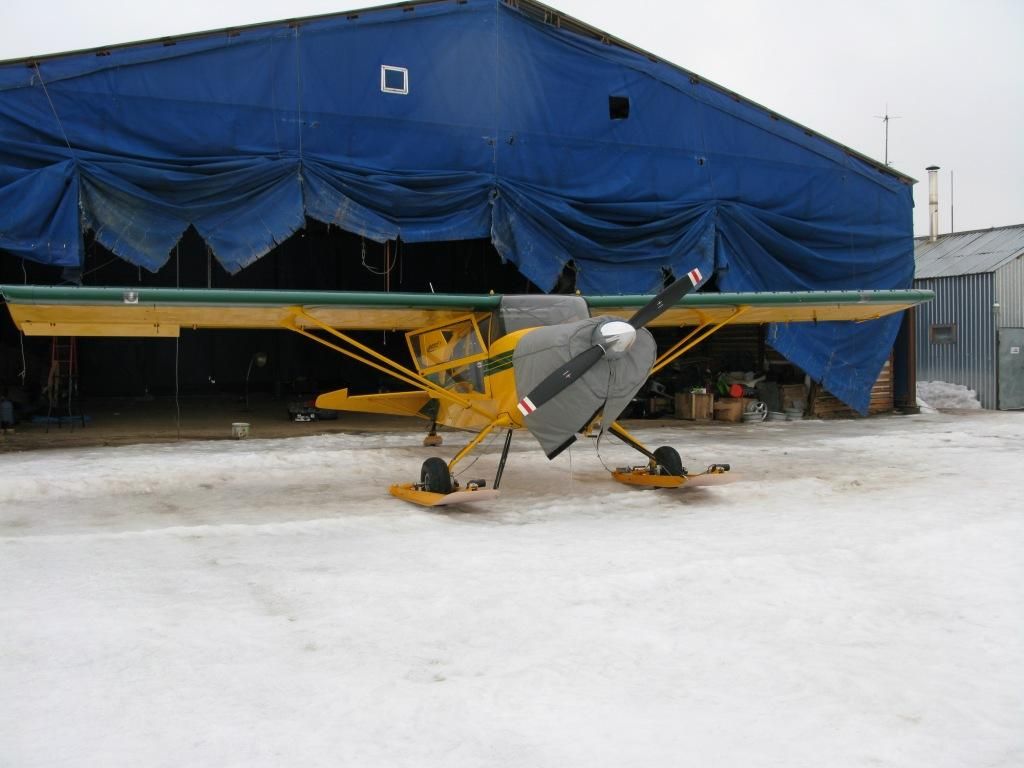

Выкатить самолет на лыжах из ангара? Теперь это не проблема.
    78,6 КБ · Просмотры: 115

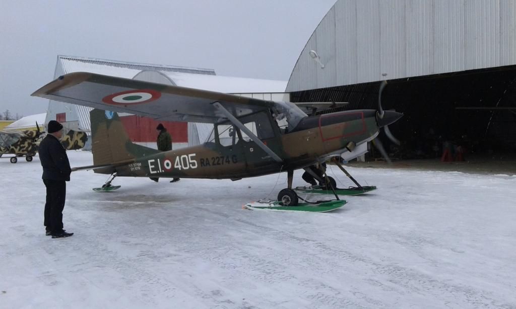

К высоким взлетно-посадочным характеристикам SIAI SM 1019 добавилась вездеходность.
    63,8 КБ · Просмотры: 136

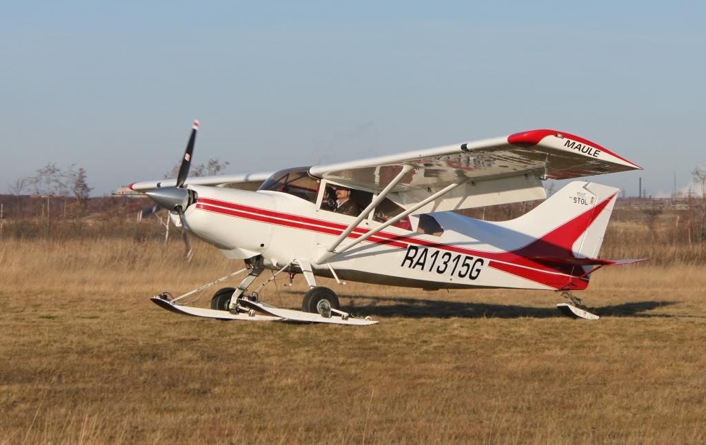

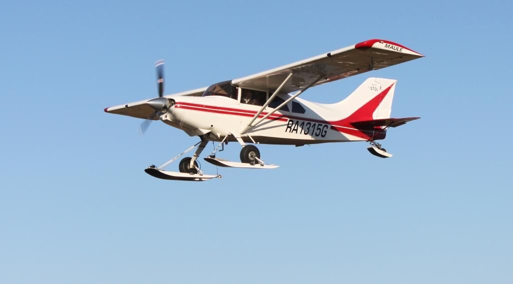

Maule и амфибийные лыжи - отличное сочетание.
    110,7 КБ · Просмотры: 132

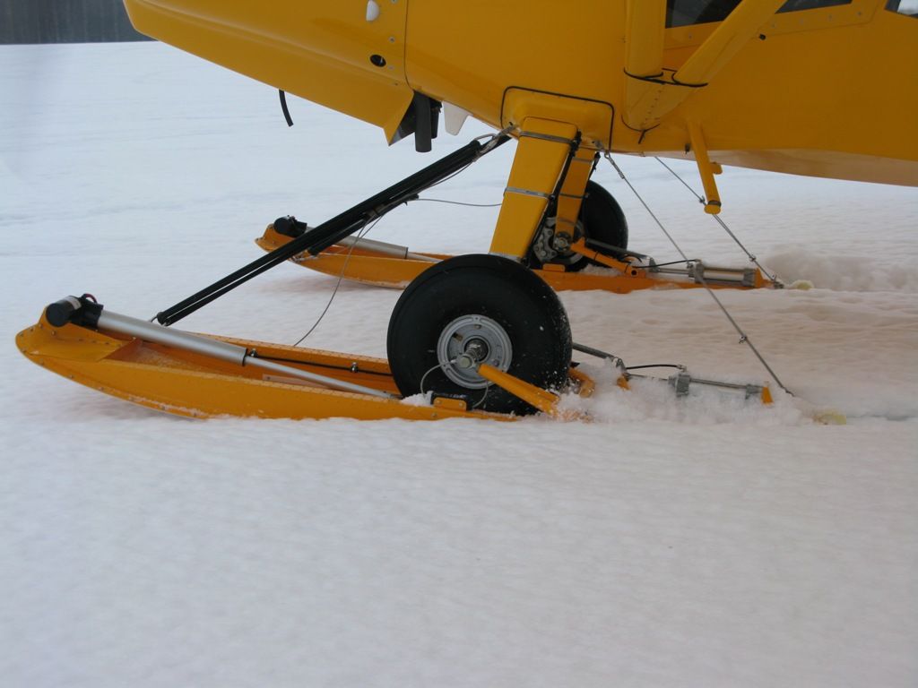

Наши лыжи снабжены фторопластовой подошвой, что предотвращает примерзание к снегу. В таких случаях счастливым обладателям обычных металлических лыж  приходится протаскивать трос, стучать кувалдой, подкапывать лопатой. На эти танцы с бубном расходуются время и силы.
    66 КБ · Просмотры: 136

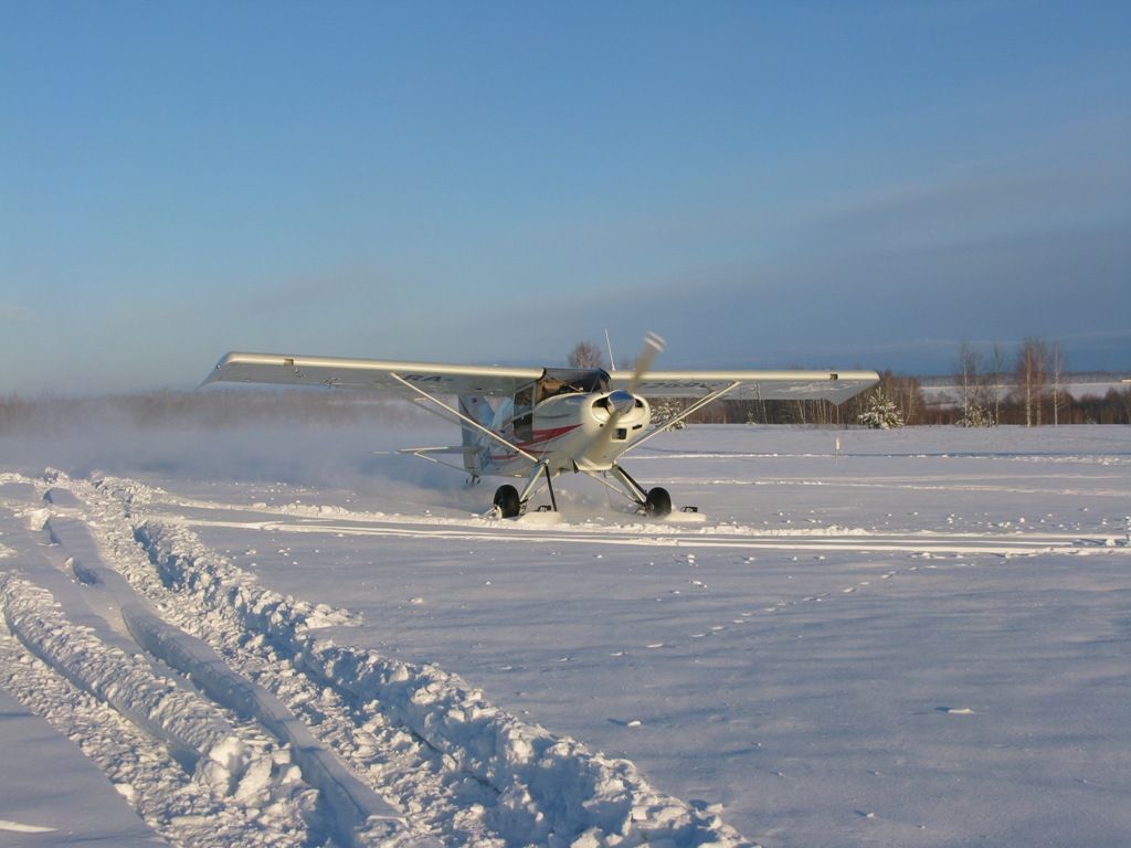

Первые серийные комплекты лыж, отработав уже три года, доказали свое высокое конструктивное и производственное качество. Все владельцы довольны расширившимися возможностями своих самолетов.
Подробный отчет можно посмотреть здесь: http://igor113.livejournal.com/769808.html
    68,9 КБ · Просмотры: 138

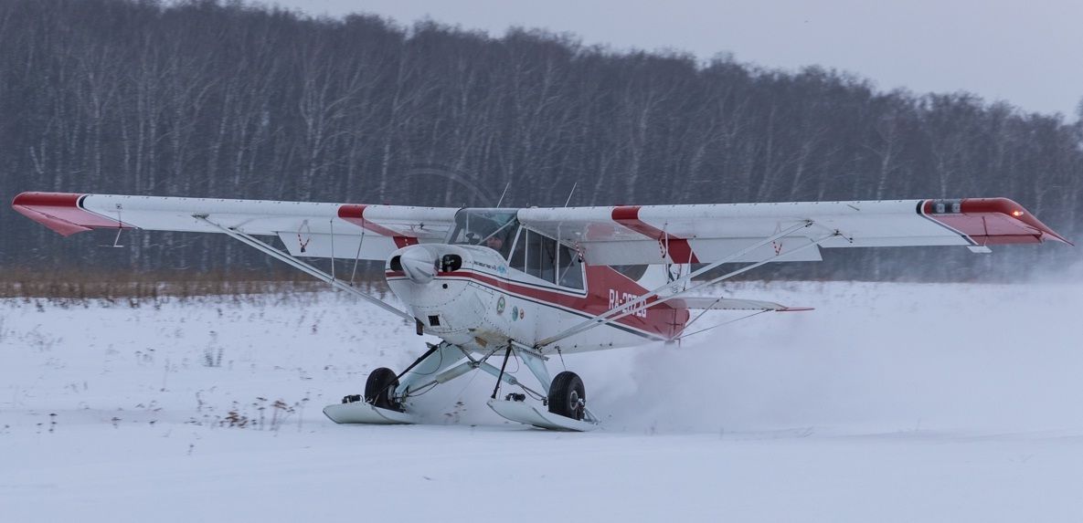

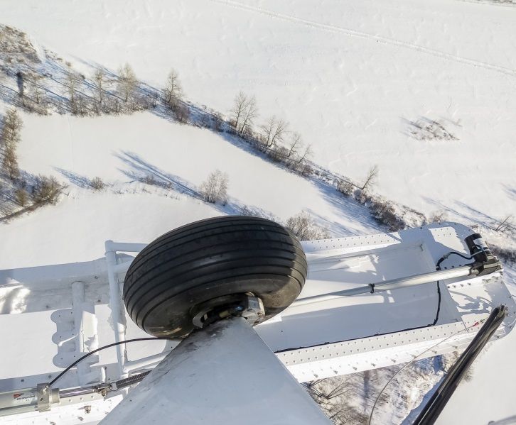

Пора подумать о переобувании.
С амфибийными лыжами не важно что находится под "ногами".
    61 КБ · Просмотры: 136
    67,6 КБ · Просмотры: 136
